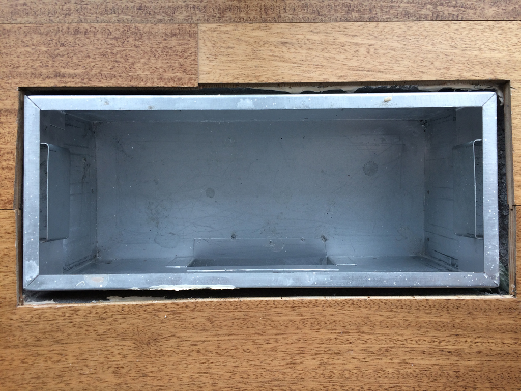

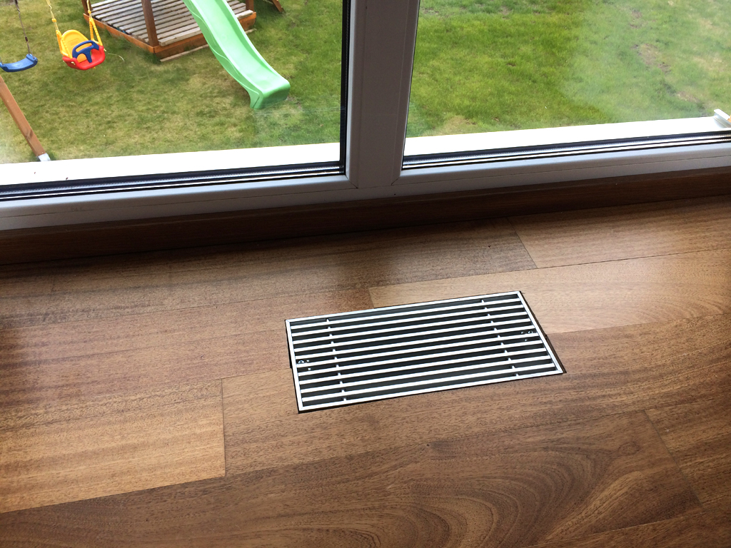

Hier mal zwei Bilder wie es nach 6 Jahren Dauerbetrieb ausschaut. Dabei wurden die nicht extra geputzt, sondern wurde nur in regelmäßigen Abständen Staub gesaugt und Nass gewischt.. Sorry wegen der Qualität ist nur schnell mit dem Telefon geknipst. Einmal ohne und einmal mit Gitter.
Btw. haben wir zwei Stubentiger...also z.B. an herumfliegenden Haaren mangelt es wirklich nicht.
Leere rechteckige Metallbox in Holzrahmen, Innenraum grau.
Innenraum: Holzfußboden, rechteckiges Metall-Luftgitter vor Glas-Schiebetür; draußen Spielgerät.

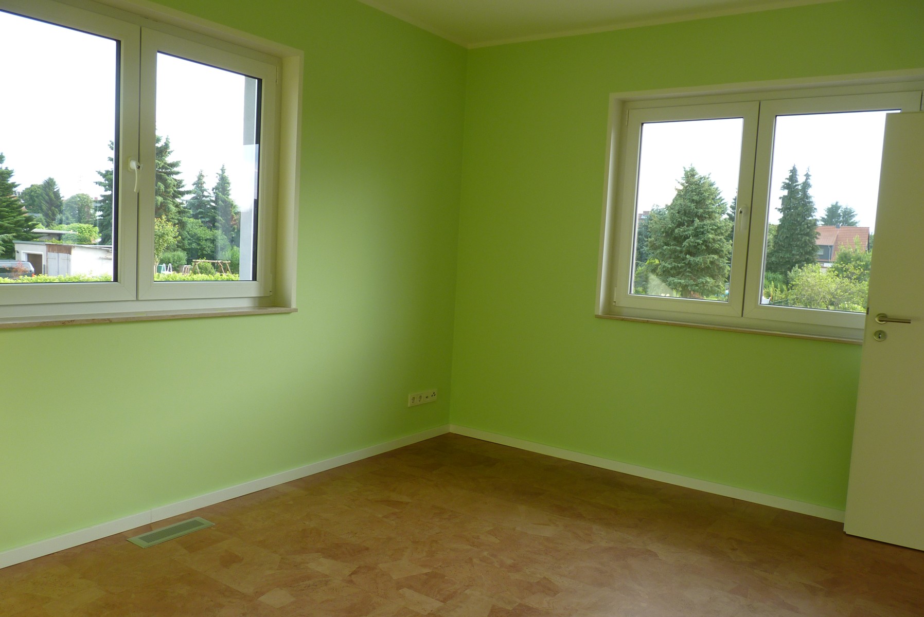

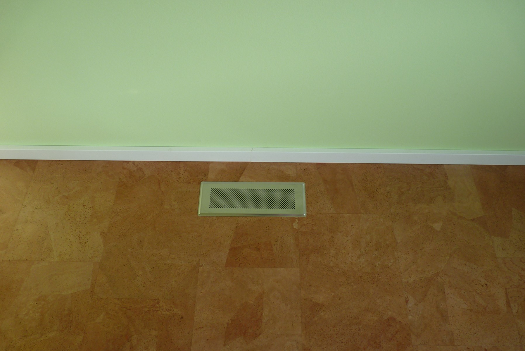

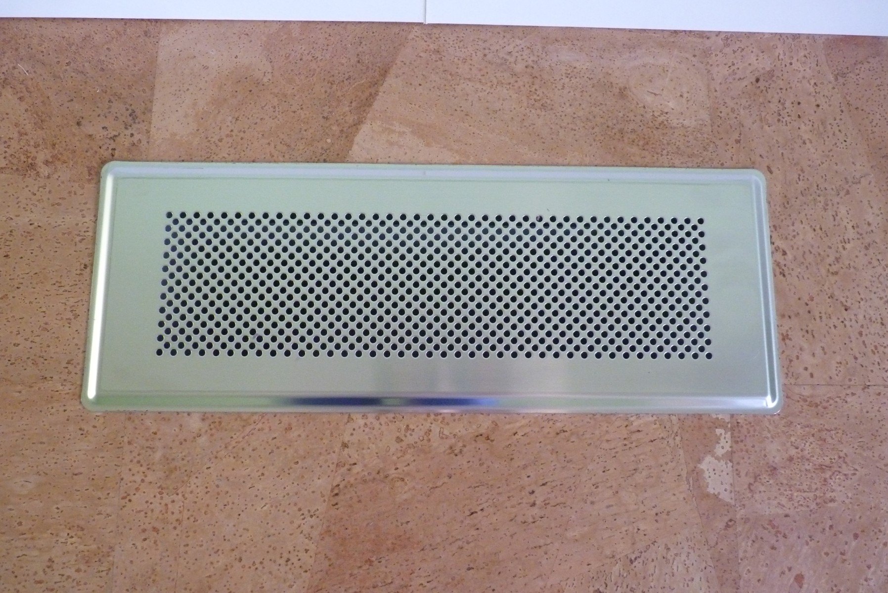

So schaut's hier aus:
Leeres Zimmer mit hellgrünen Wänden, zwei großen Fenstern, Holzboden und Tür.
Langes Metall-Lüftungsgitter mit vielen runden Löchern liegt auf dem Boden.
Helle grüne Wand über braunem Fliesenboden; rechteckiger Bodenluftauslass mit Lochgitter.
