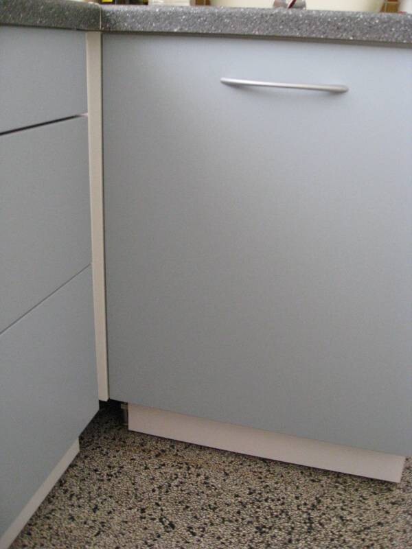

Nun ist aber unser Land nicht sehr groß und man findet teilweise sehr kleine Küchen, bei denen es auch jeden Zentimeter ankommt. So konnte auch ich den Eckschrank nicht mit entsprechenden Abstand einbauen. Mit der Tür und der Eckschrankeinrichung funktionierte alles noch problemlos, aber als ich das Rausdrehding durch Auszüge ersetzte, musste ich mir eine Lösung einfallen lassen.
Problemstellung:
Unterer grauer Küchenschrank mit Silbergriff neben Schubladen; dunkle Arbeitsplatte, terrazzo Boden
Grauer Küchenschrank mit drei Schubladen links und Tür rechts, silberne Griffe

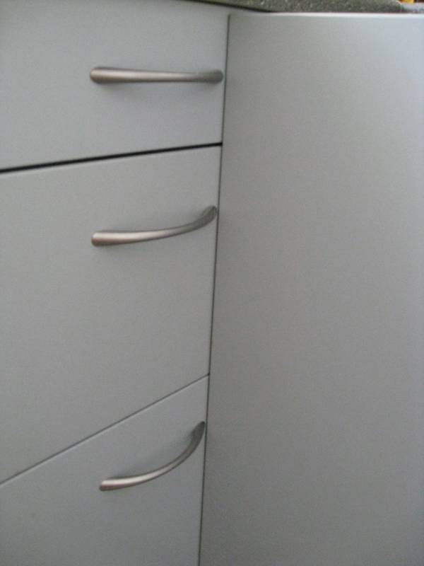

Lösung:

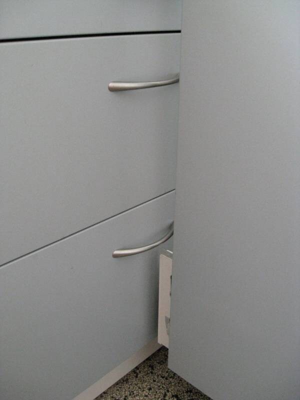

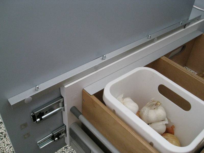

An den Auszug montierte ich ein Brett, in das ich zwei Kugelauszüge einsetzte. Auf diese montierte ich die Front. So lässt sie sich nun zur Seite schieben:
Grauer Küchenschrank mit drei Schubladen links, rechte Tür leicht geöffnet.

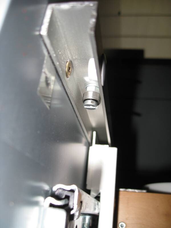

Da die Kugelauszüge nicht für Kräfte rechtwinklig zur Bewegungsrichtung ausgelegt sind, montierte ich noch eine Führung zur Stabilisierung. Diese besteht aus einem Aluwinkelprofil und einem U-Profil, in das ich Kugellager montierte.
Offenes Metallfach in einer Holzschublade mit weißem Kunststoffkorb voller Knoblauch.
Nahaufnahme einer metallischen Gehäusekante mit Schraube, Bolzen und Halterung.
So lässt sich mit wenig Aufwand eine Auszugslösung mit maximaler Ausnutzung des Raumes günstig realisieren.

Sehr schön gelöst. Die nächste Stufe wäre jetzt noch eine Kulissenführung, die die seitliche Verschiebung der Front erzwingt, sobald der Auszug etwas herausgezogen ist ...

Danke euch beiden. Eine Kulissenführung (den Begriff habe ich jetzt gelernt ) habe ich ursprünglich geplant, mich aber dann doch dagegen entscheiden, da ich so ganz nach Bedarf die Front beliebig weit zur Seite schieben kann.
