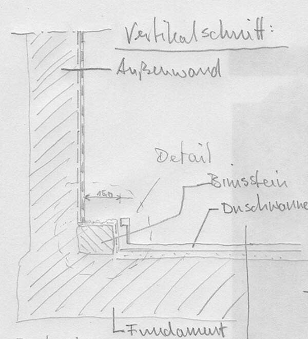

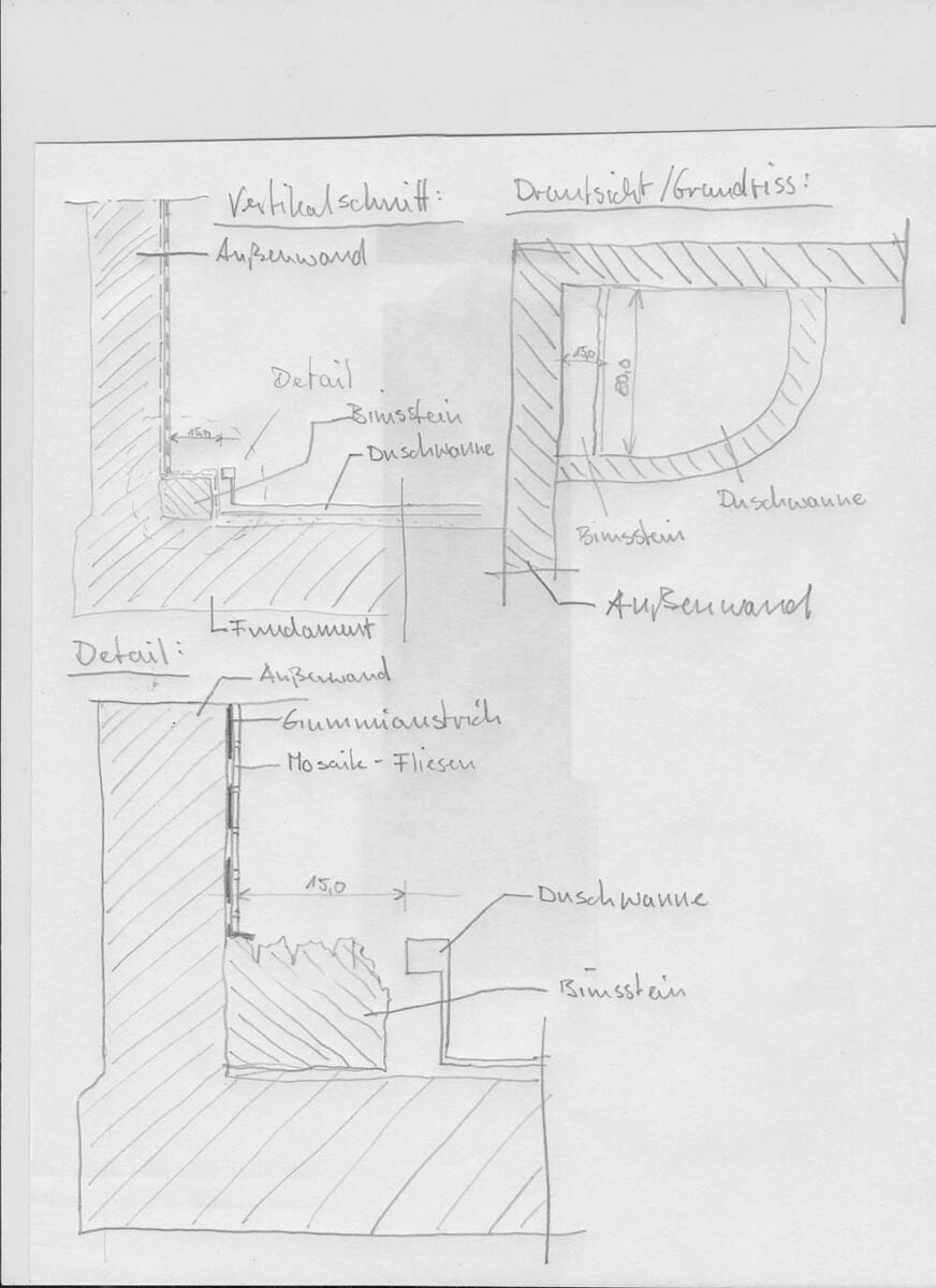

hallo,
unser bad wurde vor wenigen Jahren von einem Bekannten neu gemacht.

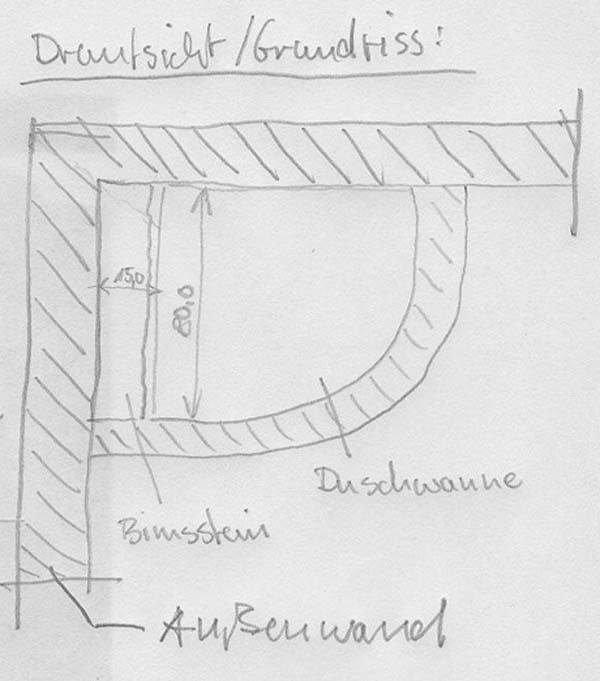

Wir haben eine gemauerte Duschkabine mit Plastikduschwanne.

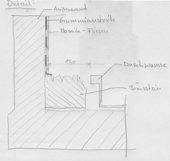

Nun hatten wir Wassereintritt an der Silikonfuge zwischen Bimsstein
und Duschwanne (siehe Skizze). Auf dem Bims war vorher auch gefliest,
die Skizze zeigt den Status quo.
Vermutlich ist Ursache der Undichtheit, dass die Fugenbreite teilweise
nur 2mm betrug. Ich habe mittlerweile sämtliche Fugen herausgekratzt,
die Fliesen und den Gummianstrich vom waagerechten Bimmstein entfernt,
dass dieser wieder trocknen kann.
Wie bekomme ich nun die Dusch auf dauer dicht?
Meine Überlegung war den Bimsstein aufzudoppeln, neuer Gummianstrich,
neu Fliesen, damit die Fuge von Bimmsstein zu Duschwanne in einer
90 Grad- Ecke entsteht , die wahrscheinlich besser abzudichten ist,
als wenn die Flächen in 180 Grad zueinander liegen als bisher,
ist das so?
Aber wenn ich den Bims aufdopple, bekomm ich ringsum auchmehr Fugen,
wo der Bims stirnseitig an die Wände stösst, die ich alle dicht
bekommen muss.
Oder sollte ich einfach die alten FLiesen komplett rausreißen,
Bims aufdoppeln, neuen Gummianstrich komplett und neu fliesen?
Bin total angenervt aber will es diesmal auf dauer dicht haben,
also bin für jeden Tipp dankbar, und hoffe es ist nachvollziehbar
was ich geschrieben habe!
