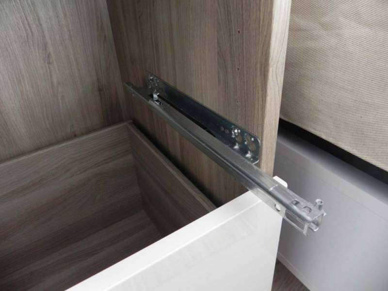

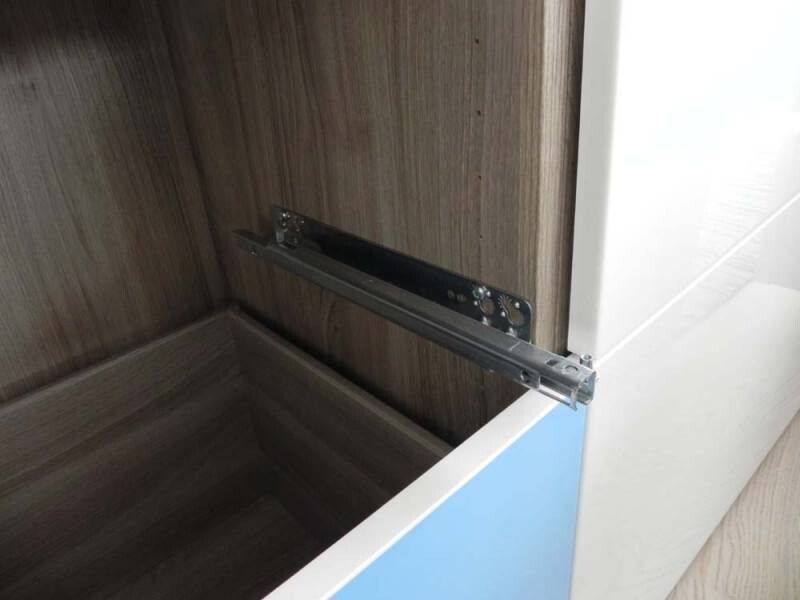

Linke störrische Schublade, linke Schiene:
Schrankinnenraum mit Metallschiene zum Auszug einer Schublade

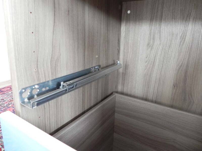

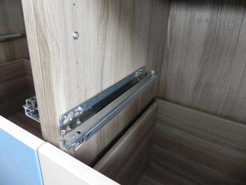

Linke störrische Schublade, rechte Schiene:
Ausgezogene Metallführung einer Schublade in einem Holzschrank, Innenraum sichtbar

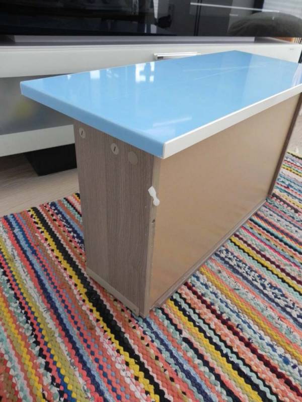

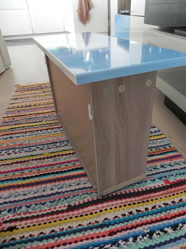

Korpus linke Schublade, linke Seite:
Kücheninsel mit blauem Deckel und Holzfront auf buntem Teppichboden.

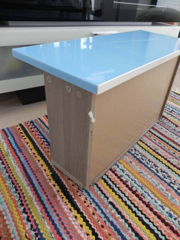

Korpus linke Schublade, rechte Seite:
Moderne kuecheninsel mit blauer arbeitsplatte in offener kuche

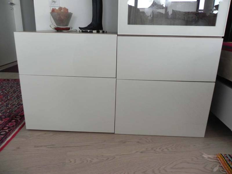

Tja, als ich abends nach Hause kam, hatte mein Mann schon die Schubladen im linken Teil versetzt (und dazu wohl auch neue Löcher gebohrt):
Weiße Sideboard mit vier Schubladen; Obstschale links, Schuh oben, Glasfront rechts.

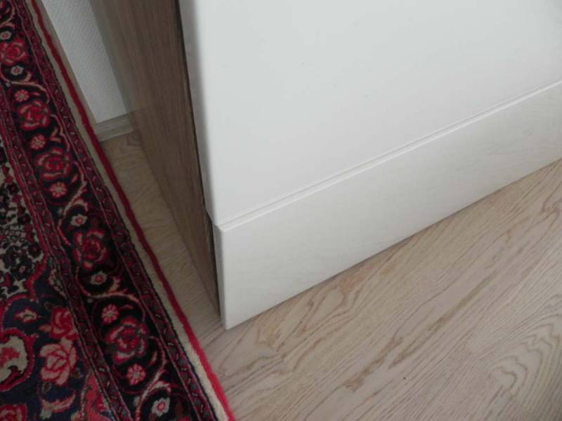

Rechts will er es jetzt genauso machen. Allerdings sitzen sie links noch nicht so ganz richtig, aber ich schätze, das wird er auch noch hinkriegen:
Weiße Möbelkante am Holzfußboden, linker roter Teppichrand sichtbar.
Wobei ich vermute, irgendwas war vorher falsch, ich kann mir nicht vorstellen, dass man die Schienen versetzen muss. Er meint aber, er hätte alles genau ausgemessen und Schublade und Schienen wären links und rechts gleich gewesen - und trotzdem hätte die linke obere Schublade nicht gepasst.
Das mit dem Vertauschen der Schubladen konnten wir nicht mehr abschließend klären.

alsk1
20.08.15 11:07
Übrigens fehlt bei Deinen Schubladenschienen jeweils eine Schraube. Ganz vorne muss auch noch eine Schraube eingedreht werden (in das bei Dir freie Loch der Schiene), siehe Aufbauanleitung!
Diese Schraube muss verwendet werden, da die hintere Schraube der Schienen nur "im Papier und Luft" sitzt. Bei der hinteren Schraube ist nämlich keine Spanplatte im Korpus. Wenn die Schublade nun beladen wird und ausgezogen, dann liegt der Schwerpunkt vorne. Das heisst, die Schiene drückt sich hinten hoch und es kann passieren das die Schraube dann ausreißt und die Schublade runterklappt. Also ganz vorne noch die fehlende Schraube eindrehen (hier befindet sich nämlich eine eingearbeitete Spanplatte im Korpus)!
