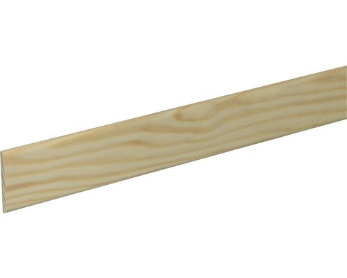

ich bin neu hier und habe leider nichts zu meinem Problem gefunden.
Wir haben eine Bodbyn Grau neu gekauft.
Durch den Aufbau der Wände (Fliesenspiegel) steht ca. 1,5 - 2 cm vor
haben wir nun einen Spalt zwischen Deckseitenende und Wand.
Bei IKEA(*) selbst gibt es Abschlussleiste aber nur in Weis oder Schwarz.
Kennt jemand einen alternativen Hersteller der auch grau Leisten anbietet ?
Danke !

Hallo, die Leisten sind dafür gedacht, wenn man keine Deckseiten verwendet. Deshalb gibt es sie nur in den beiden Korpusfarben.
Zum Problem fällt mir nur ein
1. Die Deckseiten ohne Lücke zur Wand zu montieren.
2. Farbe passend zur Front anmischen lassen, damit Holzleisten (z.B. Hohlkehlleiste) Streichen und diese an der Wand befestigen. Statt zu streichen, könntest du sie auch mit Tapete bekleben.

Eventuell habe ich nicht genau erklärt wo unser Problem liegt, daher
hier nun ausführlicher :
- Wir haben Hängeschränke 80 cm hoch mit entsprechenden Deckseiten
- Um diese gerade zu befestigen mussten im oberen Bereich zusätzlich
zu den Aufhängeleisten noch Latten unterbaut werden um den Fliesen-
spiegel auszugleichen
- Nun sind die Deckseiten so montiert, dass diese vorne mit dem Türblatt
bündig abschliessen. Das bedeutet, dass die Schränke oben ca. 4cm und
unten ca 2cm von der Wand abstehen
- Um diese Lücke zu schliessen suchen wir Abdeckleisten möglichst in
Bodbyn Grau.
mfg
Knut

Das habe ich schon so verstanden. der Abstand hätte geringer sein können, wenn du unten die Abstandshalter weggelassen und weniger unter die Schiene gelegt hättest. dann würden nach 1. die Deckseiten vorn etwa mit dem Korpus abschließen und hinten an der Wand anliegen.
Hohlkehlleisten mit mehr als 4 cm Breite wird es wahrscheinlich nicht geben, aber flache Leisten gibt es, z.B.
Helle Holzleiste aus Naturholz mit sichtbarer Maserung, idealer Innenausbau
Kunststoffleisten, ähnlich denen von IKEA, werden im Fensterbau verwendet, aber in (BODBYN-)grau glaube ich eher nicht.
Du kannst auch die anderen Profis hier Fragen wie das bei anderen Herstellern gelöst wird, die eine Aufhängeschiene verwenden.
