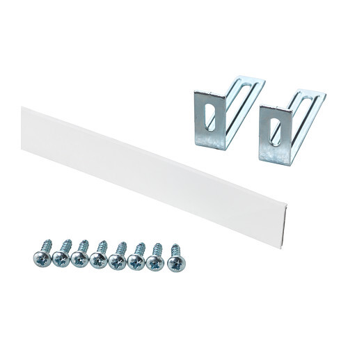

Die Bodenplatte kannst du in der Höhe passend verstellen, notfalls müsstest du neue Löcher dafür bohren, da der Lochabstand bei METOD mit 5 cm relativ groß ist. Bei den Türen ist nichts dabei. Es gibt nur
Schrauben, Metallwinkel und weiße Montageschiene für Innenausbau
Förbättra
Deckleiste und Beschlag, weiß
