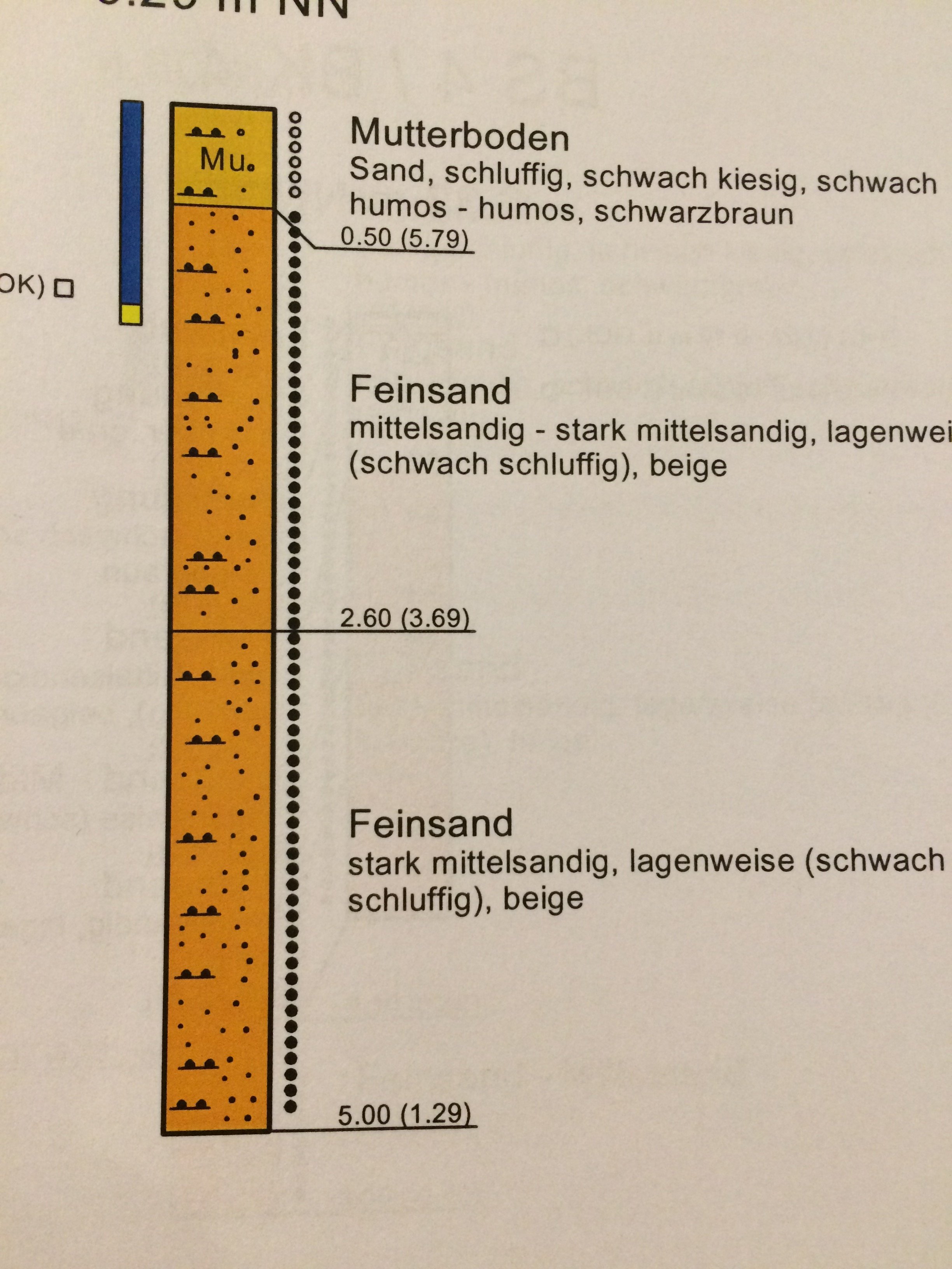

Die Erdarbeiten beinhalten das abschieben des Oberbodens (0,5m) & auffüllen und verdichten (0,8m) des Baukörpers. Laut Gutachten reicht das.
Oder sehe ich etwas verkehrt?
Bodenschnitt: Oberer Mutterboden, darunter Feinsand; blaue Skala links, Messwerte.

Kalkulation ist finde ich realistisch, besser als meine zumindest
Würde ggf. noch Dachüberstände prüfen/vergrößern und über zusätzliche Außenanschlüsse im Garten (Wasser/Strom) nachdenken. Der Standardanschluss ist meist direkt am Haus... ach ja, nur als Idee: Zisterne für Bewässerung des Gartens ist ggf. in ein paar Jahren interessant. Aushub und BetonZisterne 3-5qm kosten nicht die Welt...

Dachüberstand ist 0,75m reicht doch oder?
Haben vor und hinterm Haus ein außenzapfhahn (über eine separate Wasseruhr) und je 2 Außensteckdosen geplant.
