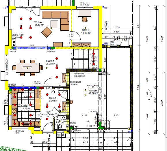

Guten Abend,
... wir planen in BaWü ein zweigeschossiges Einfamilienhaus mit Satteldach 13,6 x 10 m mit 180qm Wohnfläche und Nutzkeller (voll unterkellert) auf 36,5er Ytong Energieeinsparverordnung 2014 mit Gas/Solar Fußbodenheizung und doppelzugigem Kamin.
Eine Doppelgarage (Sektionaltor und Tür zum Garten) mit Sandwichdach 6,5 x 9 m gemauert die mit der einen Hälfte ins Haus hineinragt. Wäscheabwurfschacht, Elektrische Rollläden, LCN-Steuerung für EG Licht und Rollläden, Anhydritestrich, Massivbetonpodesttreppe und viele Fenster Weru (25 Stück).
Einfamilienhaus nach Energieeinsparverordnung ca. TEUR 340
Zus. Mauerwerksgarage 3.26 x 9.00 m ca. TEUR 20
Nutzkeller ca. TEUR 60 (incl. ges. Garagenunterkellerung)
Mehraufwand Dämmung infolge Gas als Wärmeerzeuger ca. TEUR 10
Kaminzug ca. TEUR 7
Wäscheabwurfschacht ca. TEUR 2
elektrische Rollläden ca. TEUR 7
Belag Massivtreppe + Geländer ca. TEUR 9
Extra Elektro TEUR 5
All in geschätzt TEUR 460 plus Maler-/Bodenbelagsarbeiten, Baunebenkosten, Rücklage Extra´s, Außenanlagen.
Grüße, Bauexperte
