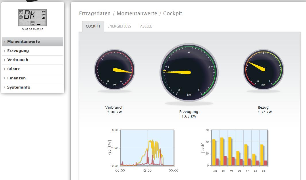

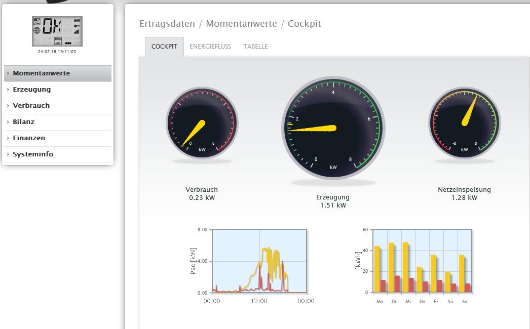

Es geht sogar noch einfacher.... hatte ein Brett vorm Kopf. Stromverbrauchstacho aufgerufen. Verbrauch momentan 230 W (Computer, Grundlast). Dann Heißwasser (40°) in Dusche aufgedreht, wieder auf Tacho geschaut. Verbrauch: 5 kW. Hahn wieder zugedreht, wieder auf Tacho geschaut: 230 W.
Der Durchlauferhitzer läuft beim Duschen also mit ca. 4,7 kW bei 40°. Abzüglich des Starkstroms der Druckerhöhungsanlage, damit überhaupt Wasser aus der Leitung kommt. Dieser beträgt 500 W (mit derselben Methode, aber mit Kaltwasserhahn ermittelt). Bleiben also rein für den Durchlauferhitzer 4,2 kW von den 18 kW Maximalleistung.
