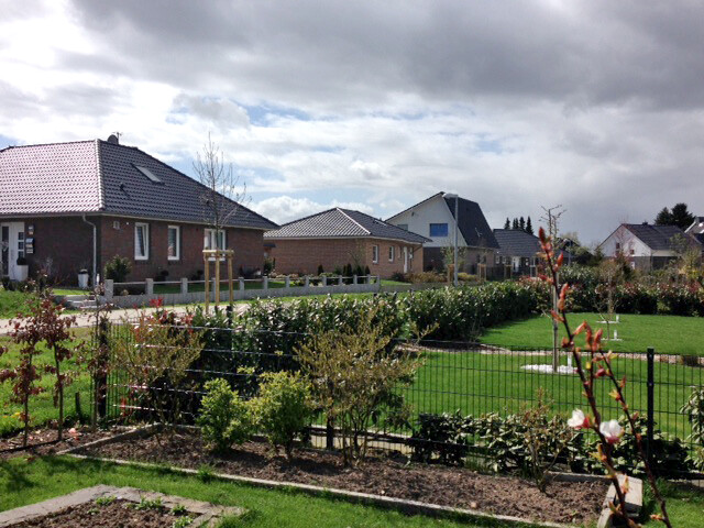

was ich besserwisserisch gesagt habe: Silvi hat nie von einem DG gesprochen
Anbei mal einen Schnappschuss aus meinem Wohngebiet, dort, wo nur Bungalows zulässig sind, und... die Häuser wurden gebaut, als noch alles sehr eng gesehen wurde
Reihenhausviertel mit gepflegten Gaerten, Zaunen und Gruenflaechen unter blauem Himmel.
Links müsste das Maxime 500 von Viebrockhaus sein (als Bungalow mit Ausbaureserve von Viebrockhaus beworben), das mit dem asymmetrischen Dach ist ein Bungalow der dritten Art... äh ich mein ein Architektenbungalow Da kann ich mir vorstellen, dass alles nicht mit rechten Dingen abgelaufen ist... der hat auch schon wieder verkauft...
