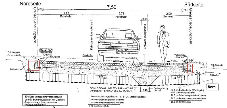

Bei uns war die Straße (bis auf die finale Teerschicht) schon fertig bevor mit den ersten Bauvorhaben begonnen wurde.
Im Notarvertrag war dann auch ganz klar festgehalten, dass die Rückenstützen der schon gesetzten Randsteine/Einfassungen zu einem Teil auf die angrenzenden Grundstücke ragen.
Ein Auszug der Ausführungsplanung war Teil des Notarvertrags (hab die Rückenstützen mal rot markiert):
Technische Straßenbauzeichnung: Auto auf Fahrbahn, Fußgänger neben Bordstein, Querschnittsmaße

Klar ist das möglich, dass sich die Stadt vertraglich so ein Recht einräumen hat lassen, oder per Baulast, aber davon wüsste doch der TE?
Ich weiß von so einem Recht nichts. Eine entsprechende Baulast liegt außerdem nicht vor.
Meine Dokumente kenne ich.
Jetzt treibe ich das mal nicht auf die Spitze.
Sondern versuche das mit dem Hauseingang und den paar cm die da weg müssen via Hopfenkaltschale zu bewerkstelligen. Mir ist es ansonsten egal ob diese Stützen auf meinem Grund sind. Die Art der Kommunikation bei zwei Wochen Vorlauf brachte mich auf die Palme.
