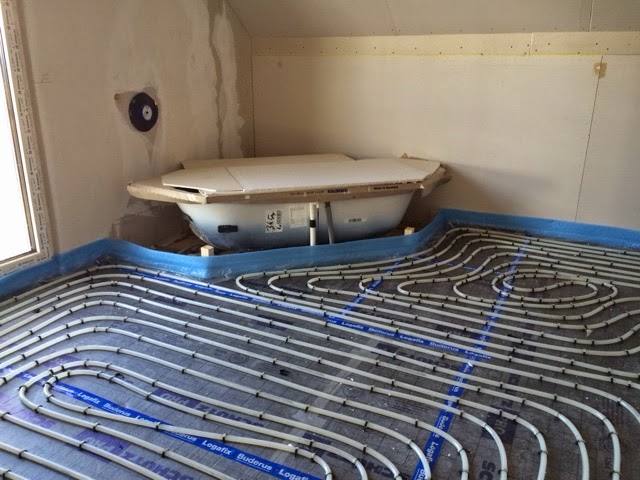

Doc.Schnaggls
08.02.16 11:39
Hallo Martina,
ja, ganz sicher.
So sah unser Boden im Bad (DG) aus bevor der Estrich gegossen wurde:
Rohbau-Badezimmer mit verlegten Fußbodenheizungsrohren und Badewanne an der Rückwand.
Oben darauf kam dann ganz "normaler" Estrich.
Grüße,
Dirk
Doc.Schnaggls
08.02.16 17:23
unsere Decke ist insgesamt 46 cm stark - 30 cm Holzbalkendecke + 16 cm Estrich. Dazu kommt dann noch der Bodenbelag.
Den genauen Aufbau kann ich Dir morgen heraussuchen - im Moment bin ich unterwegs und hab meine Bauleistungsbeschreibung nicht dabei...
Dieser Deckenaufbau ist bei unserem Haushersteller Standard - wir haben also nichts besonders ausgewählt.
Grüße,
Dirk
