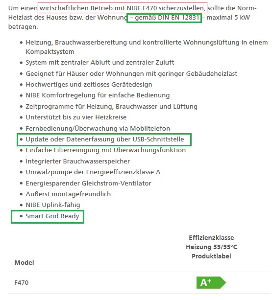

Hallo Marcel,
du hast doch sicher so was wie eine Wärmebedarfsberechnung erhalten?
Stell diese Berechnungen doch hier mal ein.
Oder ist vielleicht ein Update notwendig?
NIBE F470 Heizungs- und Lüftungsanlage mit USB-Datenerfassung und Smart Grid Ready (A+).
PS: Screenshot ist keine Werbung, sondern nur Info für die Leser. Ich hoffe, solche Links wie oben, "Wärmebedarfsberechnung" sind erlaubt?
