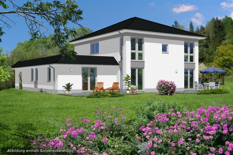

hmm ich glaub des kommt aufs selbe raus nur dass dann das Einfamilienhaus im Untergeschoss einfach größer ist. Ne Art Stadtvilla ist es ja eh. Wenn nur das Einfamilienhaus stehen würde wär es eine einfache Stadtvilla. Nur das die Wohnung noch nebendran ist. Mir ist es lieber dass die Wohnung ohne Treppen steigen zu erreichen ist, da diese auch fürs Alter gedacht ist. Hab mal im Anhang ein Bild rein. Ist nicht unser Haus, aber so ähnlich sieht es aus nur ohne die ganzen Fenster usw. Trotzdem danke für den Tipp!
Moderne weiße zweistöckige Villa mit Garten, Terrasse und pinken Blumen im Vordergrund
