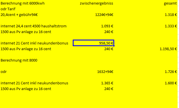

Servus miteinander,
wir würden gerne Photovoltaik auf das Dach vom Neubau legen. Nun sagte unser elektriker das es nicht möglich ist Photovoltaik mit Wärmepumpe zu kombinieren da wärmepumpe einen anderen Zähler hat wie die Photovoltaikanlage.
Kann mir ein Profi das bestätigen bzw. eine Lösung vorschlagen die sich auch Rechnet :-)

nordanney05.06.14 23:47Die Aussage Deines Elektrikers verstehe ich nicht. Es gibt inzwischen Wärmepumpen, die sich gut mit einer Photovoltaikanlage kombinieren lassen.
Davon abgesehen haben wir auch eine Wärmepumpe als auch eine Photovoltaikanlage. Auch wenn beide Geräte nicht miteinander reden, halte ich es (zumindest bei uns) für sinnvoll. Wärmepumpenstrom haben wir keinen, es läuft auch alles über einen Zähler. Allerdings haben wir auch einen ansonsten hohen Eigenverbrauch (Waschmaschinenladungen bei drei Kleinkindern, Homeoffice mit diversen E-Geräten).
Rein vom jährlichen Ertrag sind wir Selbstversorger, allerdings müssen wir tagsüber einspeisen und abends/nachts Strom beziehen.
Du kannst für den Wärmepumpenstrom einen eigenen Zähler anschaffen. Dann hängt die Wärmepumpe an diesem Zähler und der Rest geht über den haushaltsstromzähler.
Die Photovoltaik kannst du entweder an die Wärmepumpe anstecken, so dass du für die Wärmepumpe Strom erzeugst, oder an deinen Haushaltsstrom.
Wir haben die Konstellation wie dein Elektriker sie beschreibt. Einen wärmenpumpenzähler und einen Zähler für Haushaltsstrom wo die Photovoltaik dran hängt. Überschüsse Werden eingespeist.
Bauexperte06.06.14 10:57Hallo Jörg,
Ich würde an Deiner Stelle Deinen Versorger fragen, wie lange noch ein separater Zähler für die Luft-Wasser-Wärmepumpe angeboten wird; aus meiner Sicht ist das überschaubar, da sich die Verbrauchskosten an denen, des Haushaltsstromes angleichen werden.
Grüße, Bauexperte

Hi Bauexperte,
ich habe es geprüft un du hast recht. Es lohnt sich nicht mehr einen Weiteren Zähler so installieren. Meine Berechnungen habe ich mal anbei gepackt!
Was jetzt noch die Frage wäre um die Sache rentabler zu machen ist ein Speicher oder eine Steuerung die den Eigenverbrauch erhöht! So eine Steuerung ist sicher gleich bei 500€ bei einem kleinen Speicher ist die Steuerung wohl schon mit inklusive?
Hast du ein "Papier" wo du die Wirtschaftlichkeit vom Speicher überprüft hast?
Jörg
