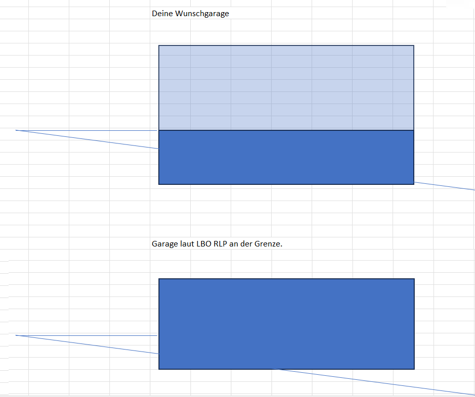

hanghaus202322.05.26 08:07In Rheinland-Pfalz regelt § 8 der Landesbauordnung (LBauO) die Grenzbebauung in Abstandsflächen. Für Gebäude ohne eigene Abstandsflächen (wie Garagen, Carports oder Nebenanlagen) gilt an der Grenze eine maximale mittlere Wandhöhe von 3,20 m sowie eine Gesamtlänge von maximal 12 m je Grundstücksgrenze.
Das Gelände fällt nach NO somit ist die Neigung an der Grenze etwas weniger ca. 13%.
Grenzgarage ist 9 m lang. Somit delta h von 1,17m. Zur Veranschaulichung hier eine Skizze.
Bevor Du ausgeschlafen hast, habe ich mir mal den Bebauungsplan selber gesucht. Da ist zur Grenzgarage keine Regelung getroffen. Also gilt die LBO.
Leider habe ich keinen Zugang zum Geoportal RLP somit auch nicht den Original pdf Plan, der skalierbar ist. Man braucht den aber um die Planzeichnung lesen zu können. Demzufolge bleibt es bei meiner Vermutung von TH 4,7m.
Du hast nun 2 Möglichkeiten.
1. Antrag auf Befreiung stellen.
2. Die Garage nach LBO zu errichten. (und das Haus dann auch tiefer setzen. das löst viele Probleme)
Ruf doch mal beim Bauamt an und frag ob ein Antrag auf Befreiung eine Chance auf Erfolg hat. MMn sagt der NEIN. Kann aber in einer kleinen Gemeinde ganz Anders laufen.
Such mal im Baugebiet ob jemand an der Grenze so gebaut hat wie Du willst.
Schau mal Hs.Nr.11 an. Der hat auch abschüssig eine Garage gebaut. Der musste vermutlich 3m von der Grenze abrücken.
Hast Du das Geländemodell selber erstellt?

hanghaus202322.05.26 08:31Danke für deinen Einsatz! Den Geländeplan hat der Architekt angefertigt. Das Haus soll laut Architekt links etwas unter der Straße stehen und rechts dann über der Straße, da die Straße nach unten abfällt. Bei der Garageneinfahrt gibt es dann laut Architekt ein kleines Gefälle. Ist mir aber in dem Geländeplan nicht ersichtlich. Warum er die Garage mit 9 Meter länge eingezeichnet hat ist mir auch unerklärlich. Wir wollen eine normale Fertiggarage. Ein Anbau hintendran ist nicht zwingend erforderlich.
Wir würden das Haus gerne so gut es geht ebenerdig zur Straße stellen, da wir auch eine Rollstuhlfahrerin in der Familie haben und ihr den Zugang so einfach wie möglich machen wollen. In den Hang bauen war für uns keine Option, da uns das nicht gefällt, wenn Wohn/Ess/Küche im UG ist. Also Haustür rein und dann erstmal Treppe herunter.
Bzgl. den Erdarbeiten mache ich mir wenig Sorgen, da wir bereits ein Angebot für die Erdarbeiten (Vorbereitung Garage / Haus) für 13k haben. Da fehlt natürlich noch die gesamte Außenanlage. Wir haben auch noch einen Puffer von ~50k, welcher noch nicht einkalkuliert ist. Uns war bewusst, dass der komplette Hausbau (Haus, Garage, Außenanlage) bis zur kompletten Wunsch-Fertigstellung mehr kosten wird. Wir haben uns allerdings trotzdem dazu entschieden und wollen das nach und nach realisieren.
Bzgl. der Deckenhöhe: Ja da gebe ich dir Recht. 2,55m reichen aus. Allerdings ist bei dem Hersteller 2,75m Standard und wir konnten den Unterschied uns nicht richtig vorstellen. Haben uns jetzt trotzdem für 2,55m Geschosshöhe und dafür höheren Kniestock entschieden.

hanghaus202322.05.26 11:32dorjan schrieb:
Danke für deinen Einsatz!Das mache ich gern. Ich lasse ungern Leute in den finanziellen Ruin laufen. Das scheint hier der Fall zu sein.
dorjan schrieb:
Den Geländeplan hat der Architekt angefertigt.Das nenne ich mal ein guter erster Schritt. Du glaubst nicht was ich hier schon Alles gesehen habe.
dorjan schrieb:
Das Haus soll laut Architekt links etwas unter der Straße stehen und rechts dann über der Straße, da die Straße nach unten abfällt.Genau das habe ich auch rausbekommen. Dann kann man eventuell sogar das Beispiel mit 5,1m TH heranziehen.
dorjan schrieb:
Bei der Garageneinfahrt gibt es dann laut Architekt ein kleines Gefälle. Ist mir aber in dem Geländeplan nicht ersichtlich.Mir schon, sind immerhin auf 6 m Breite fast 40 cm.
