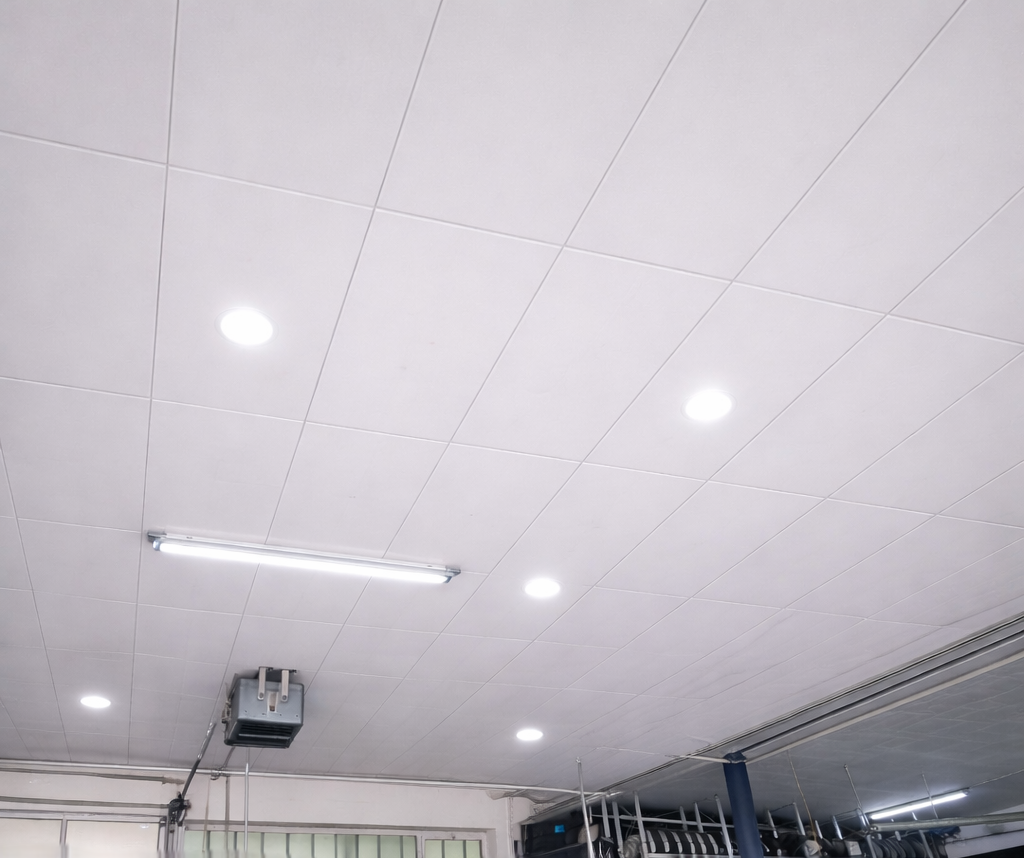

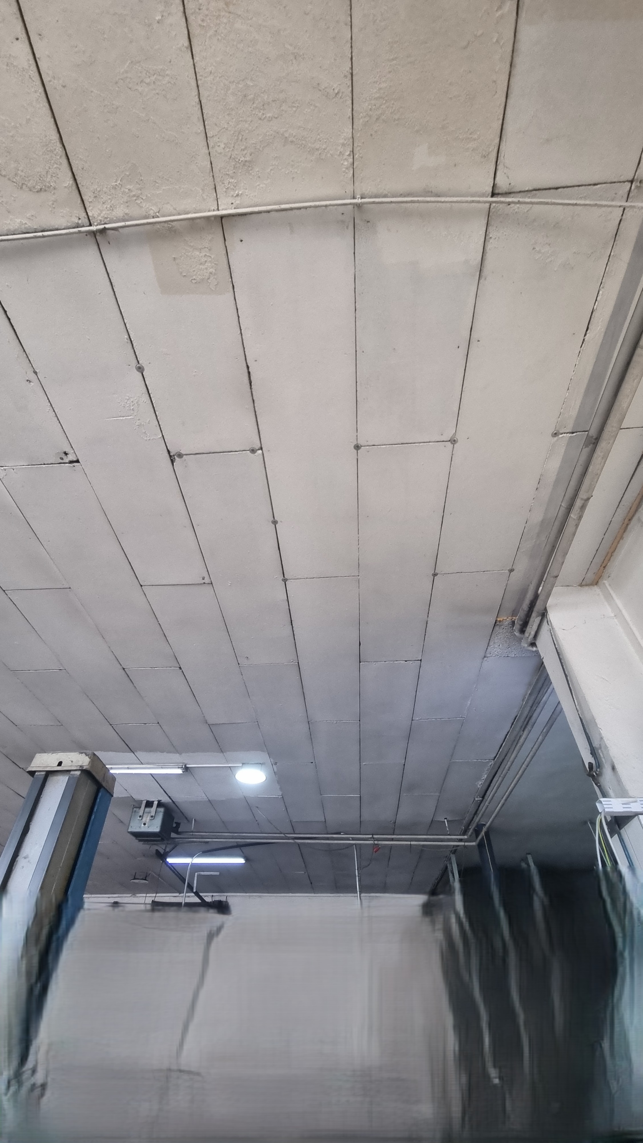

In unserer Werkstatt ist die Decke mit den Jahren leider optisch nicht mehr die schönste, Farbe blättert ab teilweise hängen sie etwas durch und Zweckmäßig (Heizen im Winter) geht leider auch enorm viel verloren.
Deshalb möchten wir die bestehenden Heraklithplatten entweder überdecken oder durch etwas Sauberes/Moderneres ersetzten.
Werkstatt, Baujahr ca. 1975
bestehende Decke Heraklithplatten Format ca. 200 x 60 cm, darüber mit ca. 1 m Zwischenraum das Flachdach.
Tragkonstruktion laut erster Einschätzung: Nagelbinderkonstruktion, Balkenabstand grob ca. 60 cm
Vorerst soll nur ein Bereich von ca. 5 x 15 m gemacht werden, da dort auch ein Zuluftrohr montiert wird. Später würde dann der restliche Bereich folgen.
Als erstes kamen mir Gipskartonplatten mit Mineralwolle in den Sinn allerdings ist das bei der Fläche schon ein ordentlicher Aufwand mit Spachteln und Schleifen. Wenn möglich, würde ich diesen Weg daher gerne vermeiden.
Bei meiner Recherche bin ich auch auf Sandwichpaneele als abgehängte Decke gestoßen. Das würde mich grundsätzlich ansprechen, weil man keine Spachtel- und Malerarbeiten hätte und ein Dämmkern bereits vorhanden wäre.
Meine Frage:
Was würdet ihr zur Verschönerung oder Erneuerung einer solchen Sauerkrautplatten-Decke empfehlen?
Welche anderen Lösungen gäbe es noch?
ist Gipskarton hier sinnvoll oder eher nicht?
Wären Sandwichpaneele als Innendecke eine brauchbare Alternative? hat jemand erfahrungen damit?
Die bestehenden Platten möchte ich nach Möglichkeit nicht unbedingt demontieren.
Bild 1 ausgang Bild2 meine vorstellung wie es aussehen könnte.
Sollte es zu einem Aufbau kommen wird das Ganze natürlich vorher mit einem Tragwerksplaner geprüft und nur mit einer Genehmigung umgesetzt.
Danke schon mal für eure Einschätzungen und Erfahrungen.

Ich würde den Punkt mit den Sandwichpaneelen nochmal ein bisschen nüchterner betrachten, klingt ja erstmal nach der „kein Dreck, schnell fertig“-Lösung, ist es aber nur halb. Die Dinger wiegen je nach Kern schnell mal 10–12kg/m², bei 75m² bist du da ruckzuck bei knapp 1t Zusatzlast… hast du dir schon angeschaut, was deine Nagelbinder dazu sagen oder ist das noch eher Bauchgefühl?
Was mir bei deiner Beschreibung auffällt, 1m Luftraum ist energetisch halt schon fast ein Witz, da kannst du dämmen was du willst, wenn oben alles offen bleibt verpufft dir ein Teil trotzdem. Planst du die Ebene wirklich luftdicht zu bekommen oder bleibt das eher „Werkstattstandard“?
Gipskarton würd ich mir ehrlich gesagt auch nicht antun, außer du hast Lust auf 2–3 Durchgänge Spachtel und Schleifen bei 5x15m… macht halt keinen Spaß und bringt dir in der Nutzung wenig Mehrwert. Trapezblech mit Auflage und Dämmung drüber ist da oft die ehrlichere Lösung, optisch egal aber funktional stabil und schneller montiert.
Die Heraklithplatten würd ich einfach hängen lassen, solange nichts runterkommt, alles andere ist unnötiger Aufwand.
