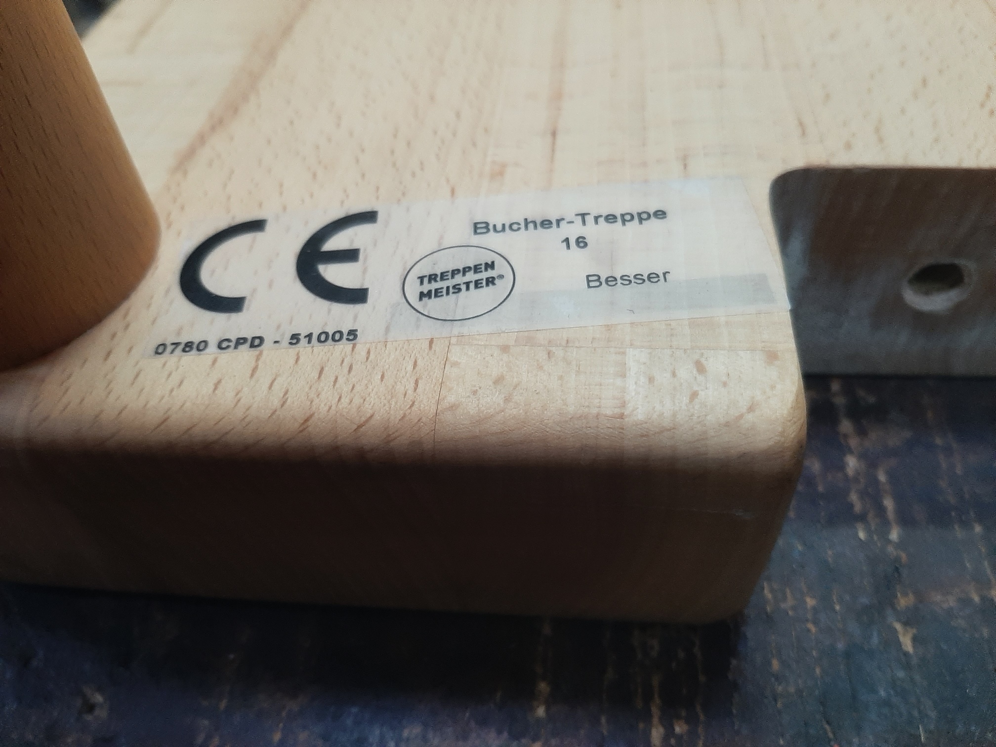

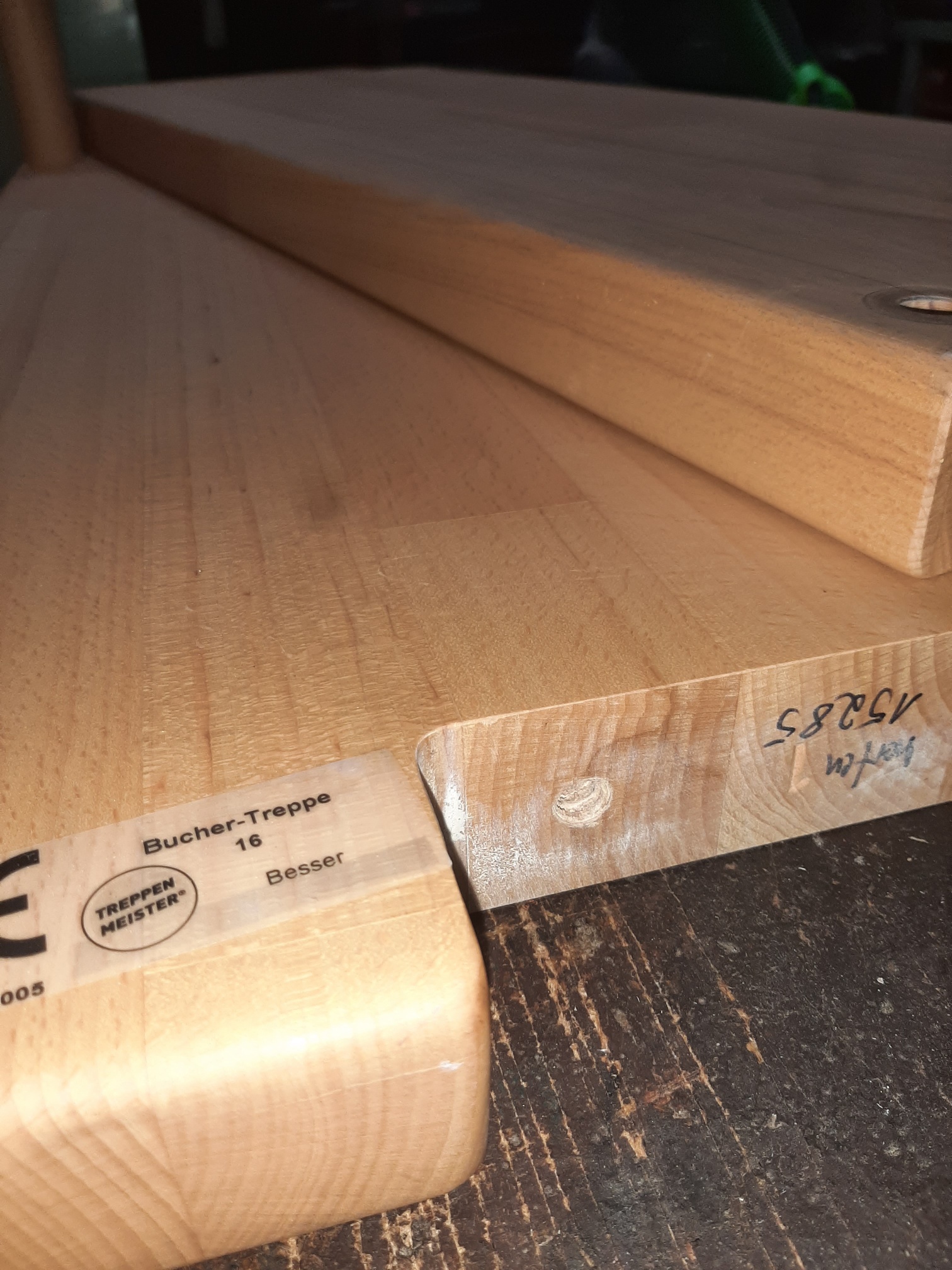

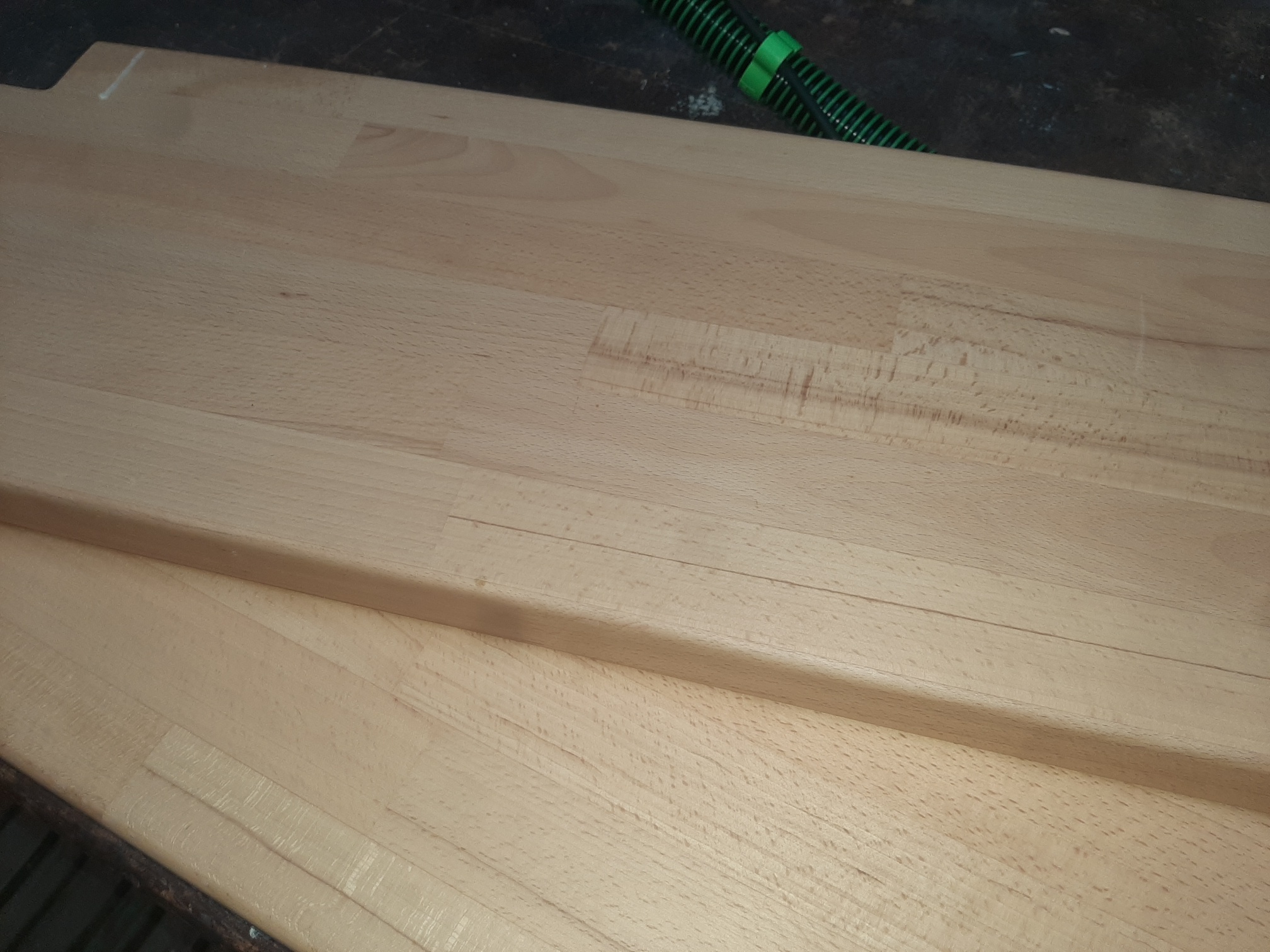

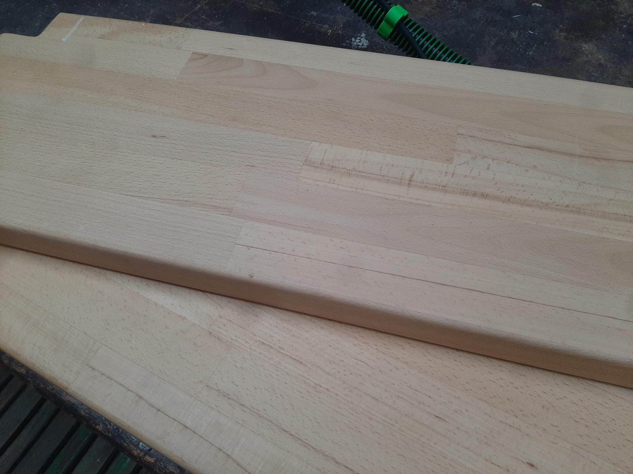

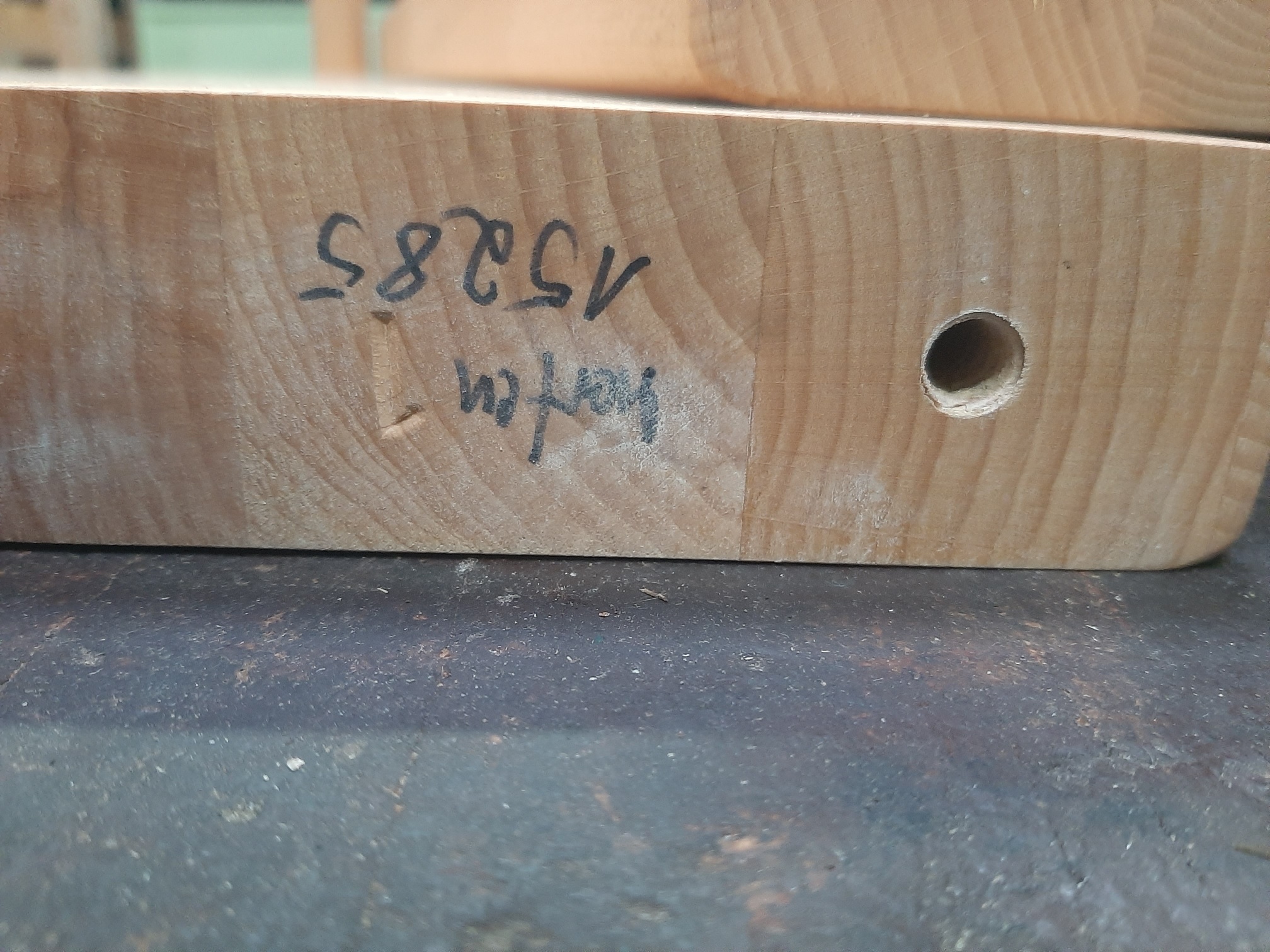

in dem von mir erworbenen EFH ist eine Holztreppe von Treppenmeister verbaut. Einige Treppenstufen müssen abgeschliffen und neu lackiert werden. Idealerweise sollte danach natürlich kein Unterschied zu den anderen Holzbauteilen zu sehen sein, ich bin also auf der Suche nach Hinweisen, was für ein Lack hier verwendet wurde. Anbei einige Fotos zur Illustration. Der Lack hat überhaupt keinen Glanz.

Ich bin gespannt, was Ihr dazu meint,Leider gibt es nur eine Antwort. Frag den, der die Treppe geliefert/gebaut hat (also mal Treppenmeister. Es gibt so viele Möglichkeiten, was das für ein Lack ist. Man könnte jetzt raten, welcher 2K-PUR Lack das ist. Aber das wäre nur geraten.
Die 15... müsste die passende Projekt-Nr. sein. Vielleicht bekommst Du den passenden Lack damit raus.
ABER: Das das Holz nach dem Abschliff und dann sogar demselben Lack identisch zu dem gealterten Holz aussieht, wird nicht funktionieren. Du wirst zu 100% einen Unterschied zwischen den Stufen sehen.
