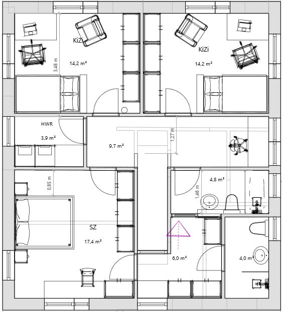

wir brauchen Hilfe bzw. Optimierung beim Grundriss.
Was könnte man an diesem Grundriss noch verbessern?
wir möchten im EG unbedingt eine gerade Treppe und unter der Treppe eine Speisekammer für die Küche. Da sich alles an der Treppe orientiert haben wir aktuell den folgenden Entwurf gefertigt.

hanghaus202319.05.26 18:45H
hanghaus202319.05.26 19:55hanghaus2023 schrieb:
Hier mal noch ein Versuch Dein Grundriss zu verbessern.Vielen Dank für den Grundriss. Dieser gefällt uns erstmal sehr gut.
hanghaus202320.05.26 16:19Mir ist die Garderobe etwas zu klein. Finde aber keine Lösung. 1 m kann man noch in der Abstellkammer unter der Treppe vorsehen. Dann kann es ausreichen.
Hier mal noch das OG.
Die Treppe stellt mein Programm leider nicht dar. Die Treppe endet bei den eingezeichneten 1,27m
Alternativ geht auch mit einem grossen Bad mit ca 14m2
Wie hast Du Dir denn das Dach vorgestellt?
Wie hast Du Dir denn das Dach vorgestellt?Das Dach soll ein Zeltdach als Kaltdach sein.
