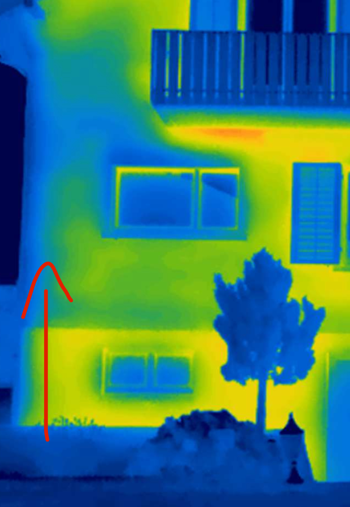

Aktuell hab ich bei 0 °C außen nur ca. 15-16 in der schwächsten Ecke. Rest ca 19 grad

Hauptgrund ist die kalte Ecke(Wärmebild roter Pfeil).

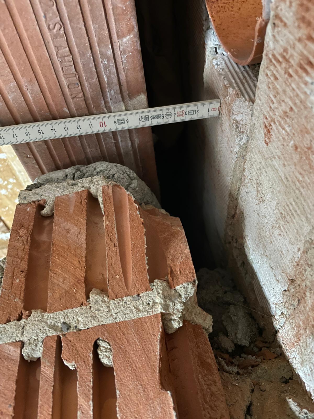

Das Detailfoto schaut wohl von unten auf einen jüngeren Fertigteil-Sturz (über was für einer, und warum nicht durch beide Mauerschalen gehenden Öffnung ?).

Oh mein Foto ist sehr verwirrend. Also des ist eine Aufnahme bevor die äussere Schale geschnitten wurde.
Da ist neu das grosse Fenster drin (weisser Rahmen)
