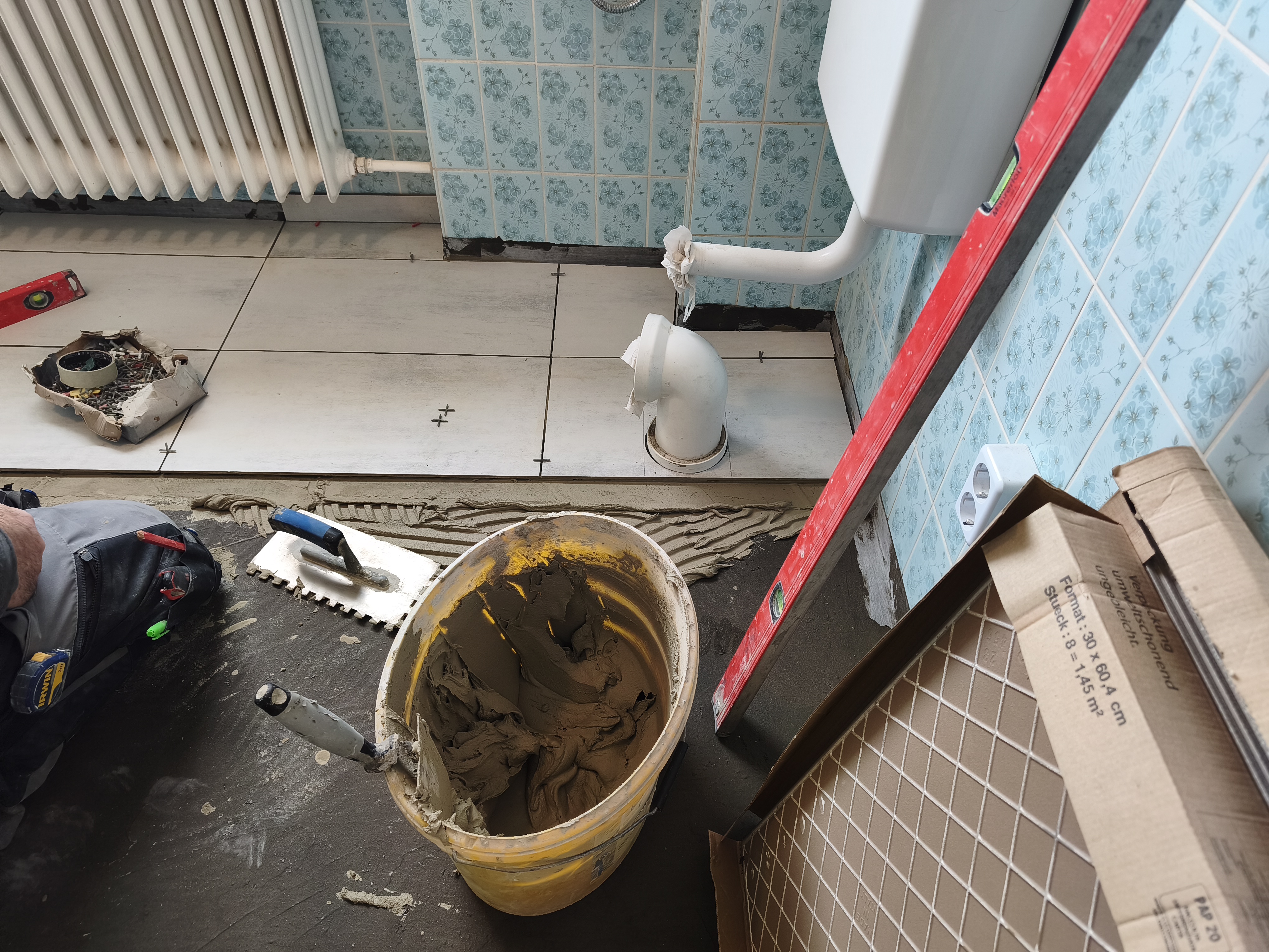

Mir wird ja mehrfach nahe gelget, neue Bodenfliesen mit leichtem Gefälle zum Wasserablauf einzubauen.
Ich muss bei meinem Projekt  jedenfalls min. ca. 3 cm Höhenunterschied, min für die 180 cm einplanen.
Es wäre vermutlich viel einfacher, über die alten Fließen - meine neuen zu verlegen. Nur, an Tür würde eine ziemlich hohe Kante entstehen. Um eine Kante werde ich so oder so nicht herum kommen.
Entferne ich die alten Fließen, mit wie viel Absenkung darf man rechnen?
Zu was würdet ihr raten?

Ne muss es nicht, Plan ist halt:
  1. Tag Fliesen raus
  2. Abdichten Spachtelmasse/Zement mit Gefälle anbringen
  3. Fliesen verlegen
Hausbau42
20.05.26 22:54
1 cm weniger ist es geworden - mit Fliesen raus. Die kleinen Mosaikdinger alle einzeln... Darunter beginnt dann gleich eine Styrobordämmung und der Stahlbeton.
Macht wenig Sinn, hier was zu verlegen (Duschrinne, Gulli..). Also mit Gefälle zum Abfluss unter dem Fenster. Heute dann erstmal die Abdichtung.
Morgen Fliesen.

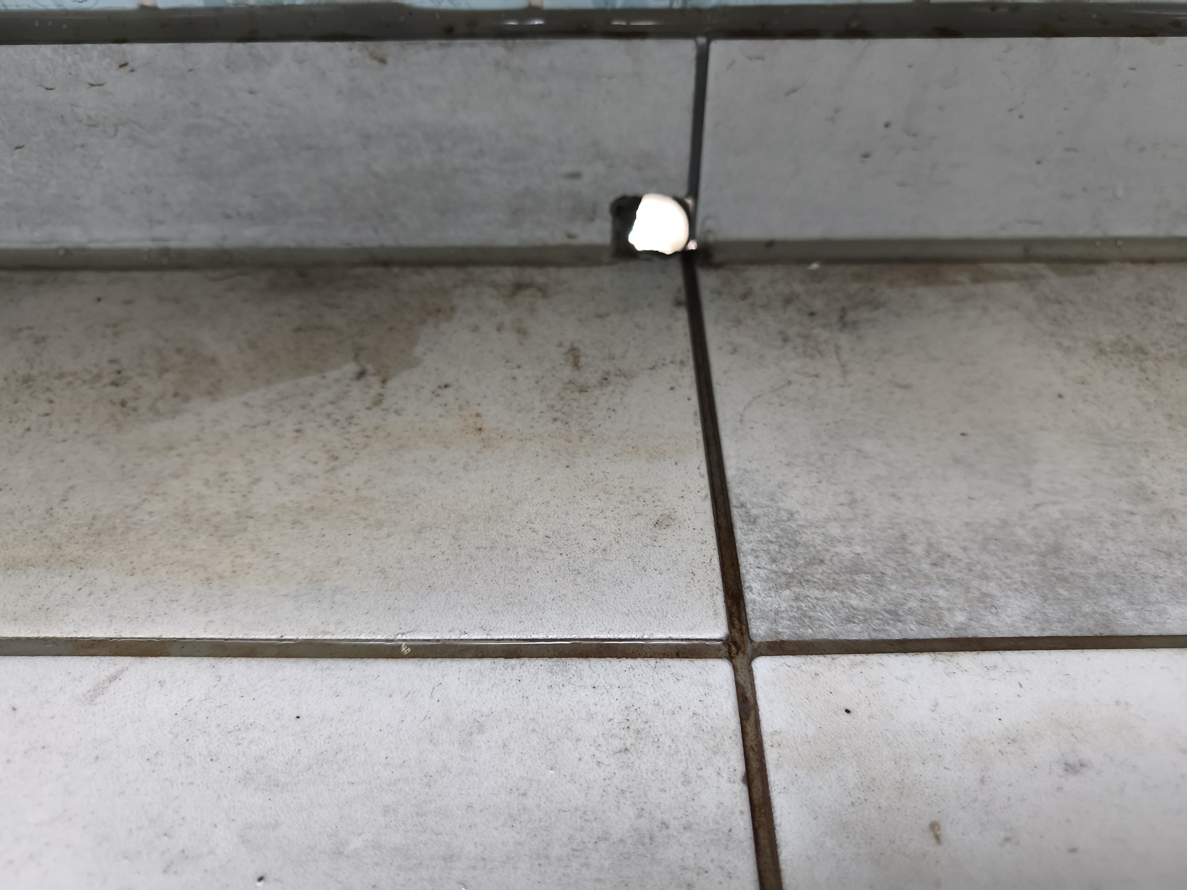

Inzwischen sind Fliesen verlegt. Vermutlich (da ich mir etwas Sorgen, über eine zu große Kante an der Türe gemacht habe) hat es der Fließenleger, wohl etwas flacher verlegt - so 22 mm Kante/Höhenunterschied. Gefälle laut der App "Wasserwaage" 0,8 - 1,3 %. Fast immer aber 1%. Ist schon wenig.
Gut, das ist kein direkter Duschbereich aber für meinen Geschmack fliest, besser rinnt, das Wasser zu langsam ab.
Der Durchfluss durch die Wand ist aktuell kleiner (23-25mm) als vorher (ca. 28mm). Das ginge schnell, diesen an der Wand wieder zu vergrößern (auf das vorherige Maß).
Weniger schnell ginge es, die letzen 4 Fliesen etwas tiefer und mit mehr Gefälle zu verlegen. Eine Fliese davon hat wirklich nur 0,7 bis 0,8 %.
Ich hätte dann auch ein kleines Puffer - Auffangbecken vor dem eigentlichen Ablauf. Was doch eigentlich nicht schaden kann?
Teilweise spuckt mir google aus:
Nachbessern nicht fachgerecht
Das Verlegen von Fliesen mit mehr Gefälle kurz vor dem Abfluss (umgangssprachlich Rampe) funktioniert nicht, weil Fliesen starr sind. Das Wasser würde sich vor dieser neuen Kanta stauen, anstatt abzulaufen.
Dann wieder:
Nein, der gesamte Boden muss meistens nicht komplett neu gemacht werden. Das gezielte Herausnehmen und Neusetzen der letzen Fliesenreihen vor dem Abfluss ist eine gängie und oft sehr erfolgreiche Methode.
Was nun? Bringt das hier wirklich gar nichts? Alternativ oder zusätzlich könnte ich das Abflussrohr auf 40 mm oder 50 mm erweitern.
