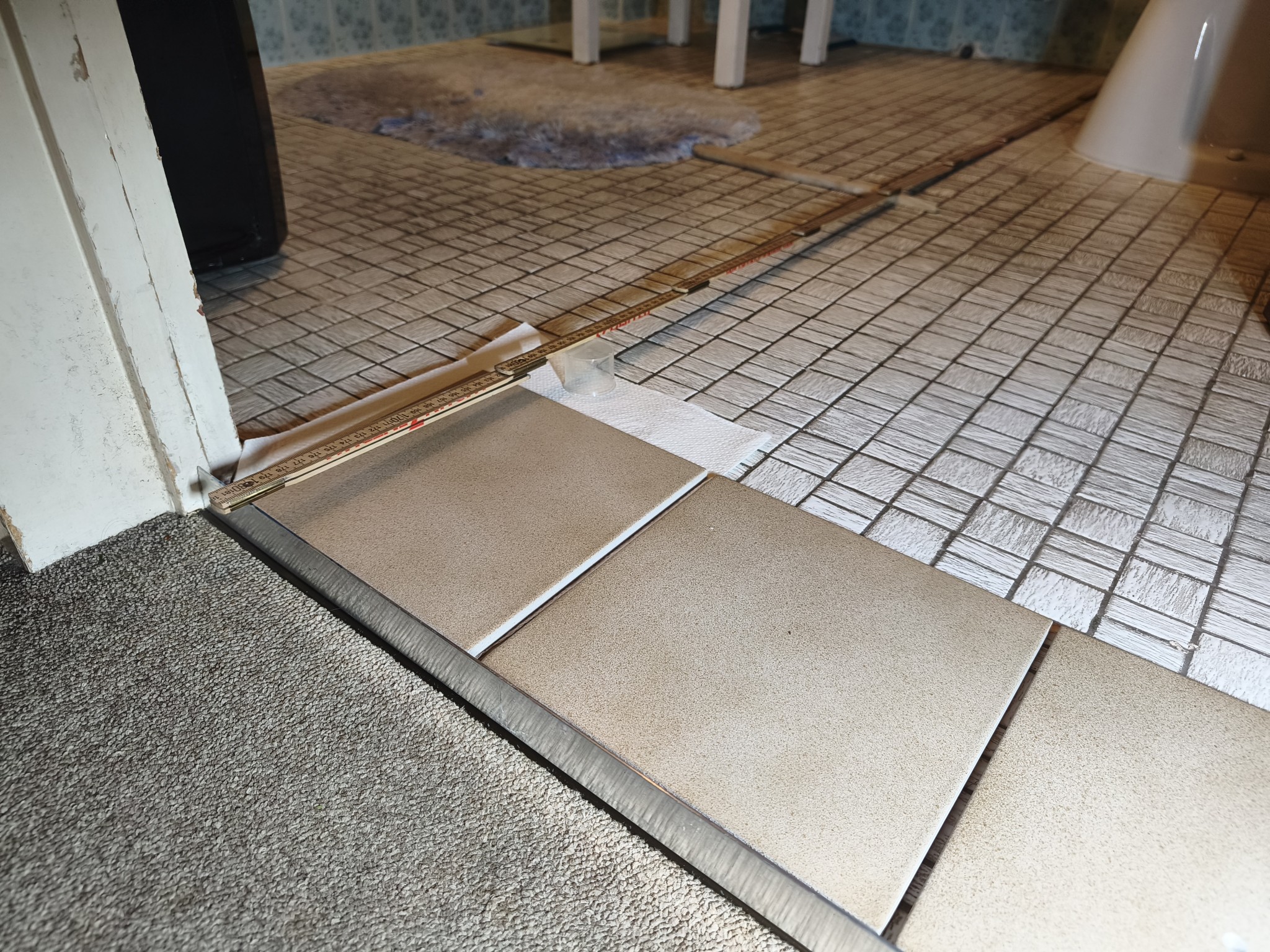

Guten Abend!
Mir wird ja mehrfach nahe gelget, neue Bodenfliesen mit leichtem Gefälle zum Wasserablauf einzubauen.
Ich muss bei meinem Projekt  jedenfalls min. ca. 3 cm Höhenunterschied, min für die 180 cm einplanen.
Es wäre vermutlich viel einfacher, über die alten Fließen - meine neuen zu verlegen. Nur, an Tür würde eine ziemlich hohe Kante entstehen. Um eine Kante werde ich so oder so nicht herum kommen.
Entferne ich die alten Fließen, mit wie viel Absenkung darf man rechnen?
Zu was würdet ihr raten?
