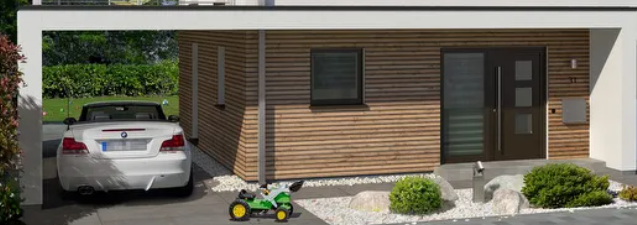

hanghaus202314.05.26 16:24Mir würde aber das Fenster nach Westen in der Küche gut gefallen.
Der CP kostet erheblich weniger. Kratzen must da im Winter nicht. Falls Du ein besonders wertvolles Auto hast dann halt die Garage. Da findet man auch eine Lösung.
Der Eingangsbereich wie vom Architekt geplant hat mir gut gefallen. Vordach vom Eingang geht direkt in den CP über.
So meine ich das. Oder auch der Architekt.
hanghaus2023 schrieb:
Mein blaues Fenster soll ein CP sein, mit Glasdach damit man in die Fenster auch Licht bekommt. Da gibt es Terassenüberdachungen die dafür genutzt werden können. Kosten auch eher halb so viel.ich habs mal kurz visualisiert, mit deinem CP Vorschlag.
hab mal nur ganz teilweise Glasdach gemacht.
Aber man kann glaub schnell sehen wo Glasdach nötig ist, damit Licht in die 2 kleinen Fenster kommt.
Für deinen Vorschlag mit dem zusätzlichen Fenster in der Küche auf West Seite, sollte es passen.
