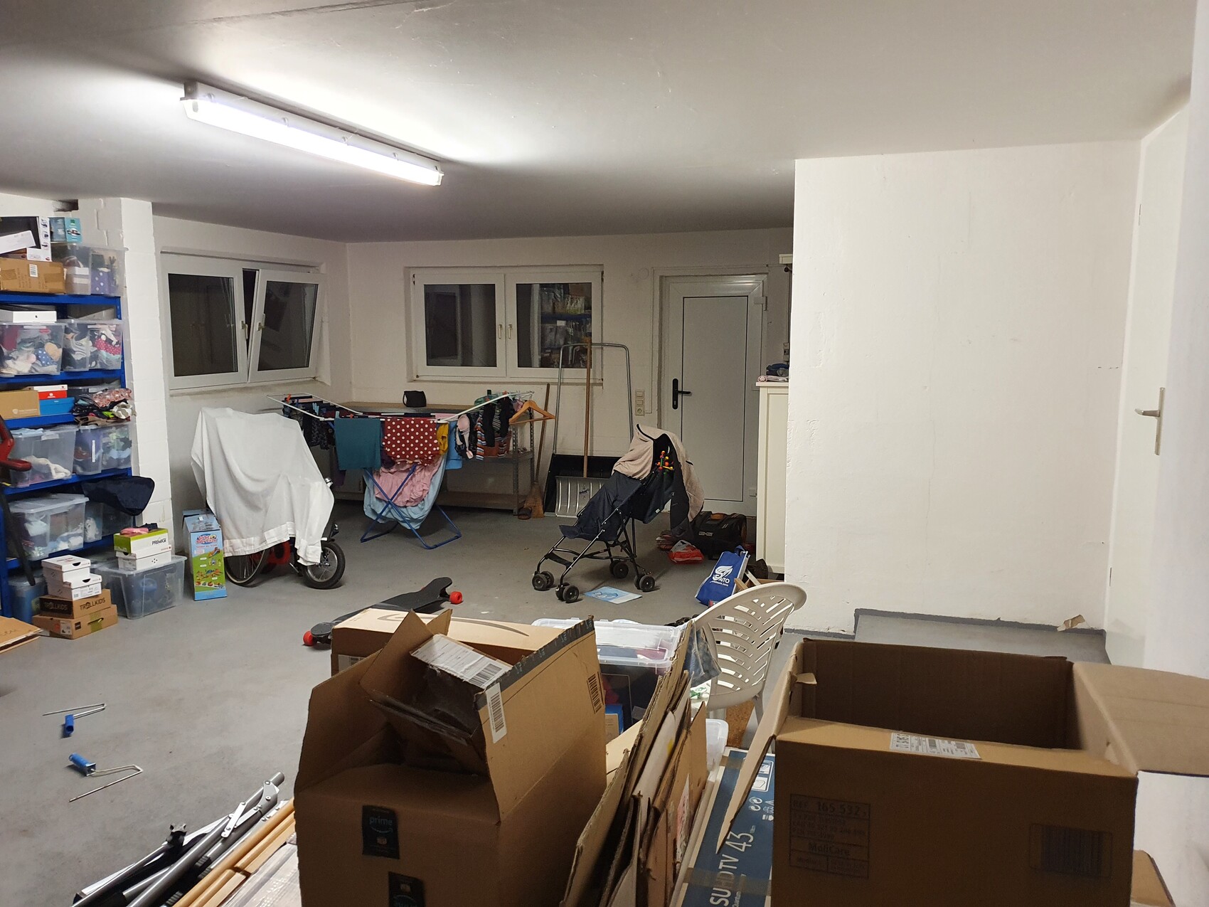

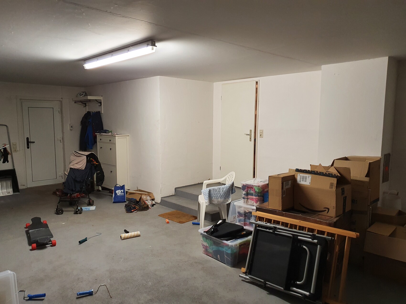

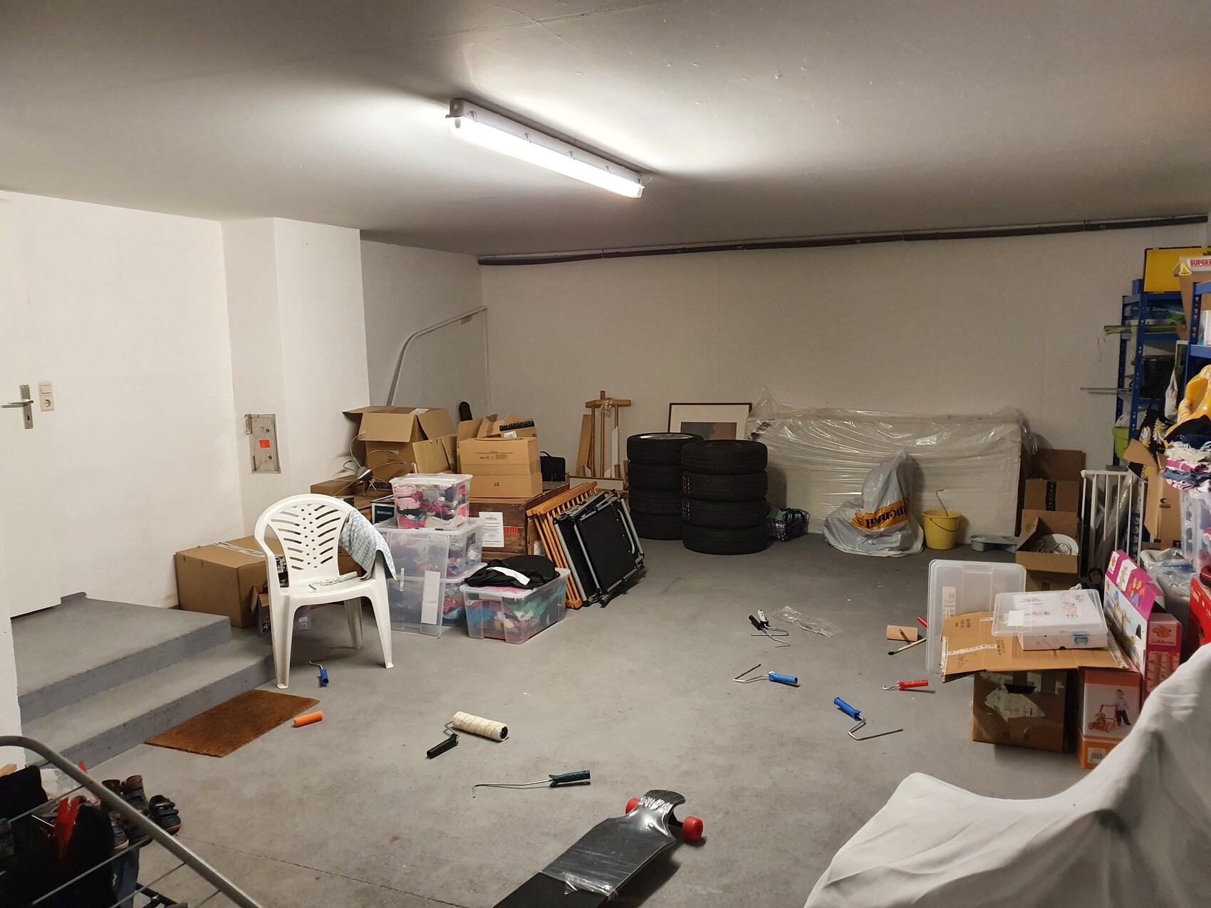

Hallo, ich möchte dieses Thema nochmal aufgreifen, da ich momentan das gleiche "Problem" habe. Wir haben vor ca. 1 1/2 Jahren ein gebrauchtes Haus (Bj. 1993) gekauft und der Vorbesitzer hat den Keller nur als Ablageraum genutzt, so wie wir momentan auch. Ich würde nun gerne in diesem Raum Laminat verlegen um in als Wohnraum nutzen zu können (Partykeller, Spaß-und Spiel für die Kiddies, etc.).
Der Keller hat eine Perimeterdämmung und der Estrich wurde schwimmend verlegt (sichtbar an den Rändern = Dämmschicht + Folie). Der Baugutachter hat damals Feuchtigkeitsmessungen durchgeführt und meinte alles trocken. Da es ein großer Raum mit ca. 48m^2 ist, wurden 2 Estrichbereiche angelegt (auf den Bildern ist die Trennung auch zu sehen, da wo das Longboard steht). Eine Heizung wird noch installiert in der hinteren linken Ecke neben dem Schornstein. Vielleicht kommt auch irgendwann noch ein kleiner Kamin rein.
Ich würde jetzt unter das Laminat eine Trittschalldämmung mit Aquastop legen.
Spricht irgendetwas gegen dieses Vorhaben? Würdet ihr die Fuge zwischen den zwei Estrich-Bereichen ins Laminat übernehmen oder einfach darüber legen? Macht die Verlegerichtung hier eventuell einen Unterschied?
