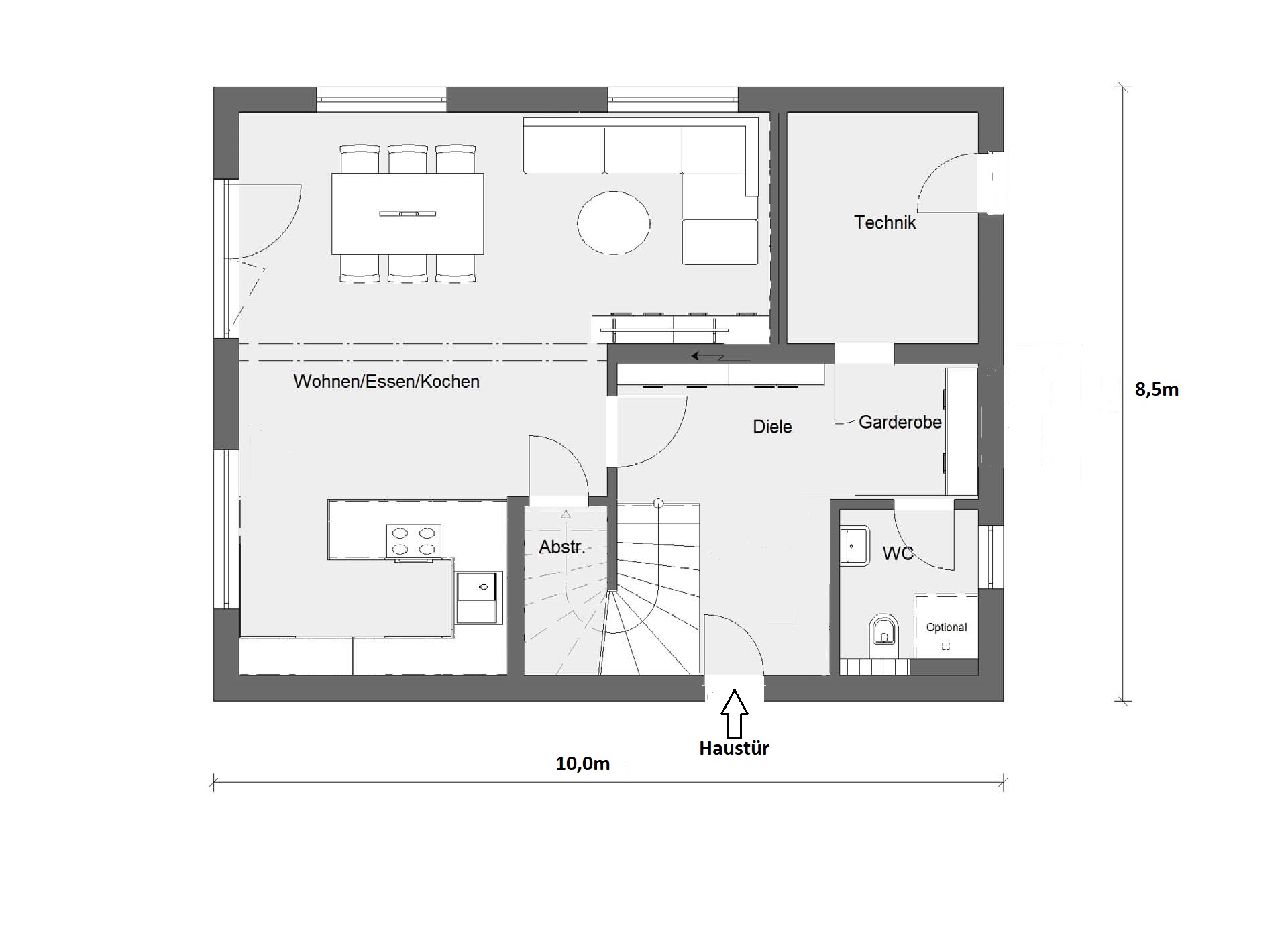

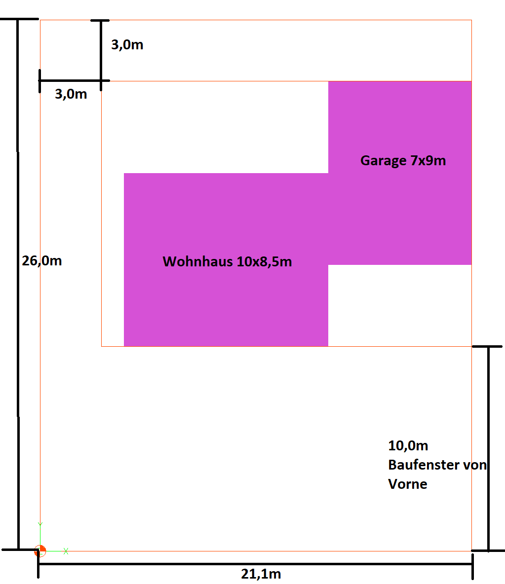

सभी को नमस्ते!
चूंकि ज़मीन की खरीद पूरी हो गई है और विकासकर्ता के अनुसार निर्माण कार्य 2026 की शुरुआत में शुरू हो सकता है, मैं अभी प्लान और ज़मीन की योजना के लिए विचार सोच रहा हूँ!
मैंने एक आइडिया आपके लिए लगाया है, जिसे मैं अच्छा मानता हूँ।
साथ ही ज़मीन पर स्थितिकरण के लिए भी एक आइडिया है।
निर्माण नियम केवल यह हैं कि छत का झुकाव 20° से 45° के बीच होना चाहिए और भवन की अधिकतम ऊँचाई 9.5 मीटर हो सकती है।
मैंने सोचा है कि भवन को इतना ऊँचा बनाया जाए कि ऊपर के मंजिल में छत की तिरछी दीवारें न हों और फिर अटारी को समय के साथ (और जगह की आवश्यकता के अनुसार...) बढ़ाकर वहां 1-2 कमरे बनाए जा सकें।
आप लोग इसके बारे में क्या सोचते हैं? इसमें क्या सुधार हो सकता है?

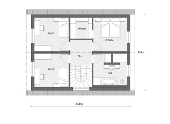

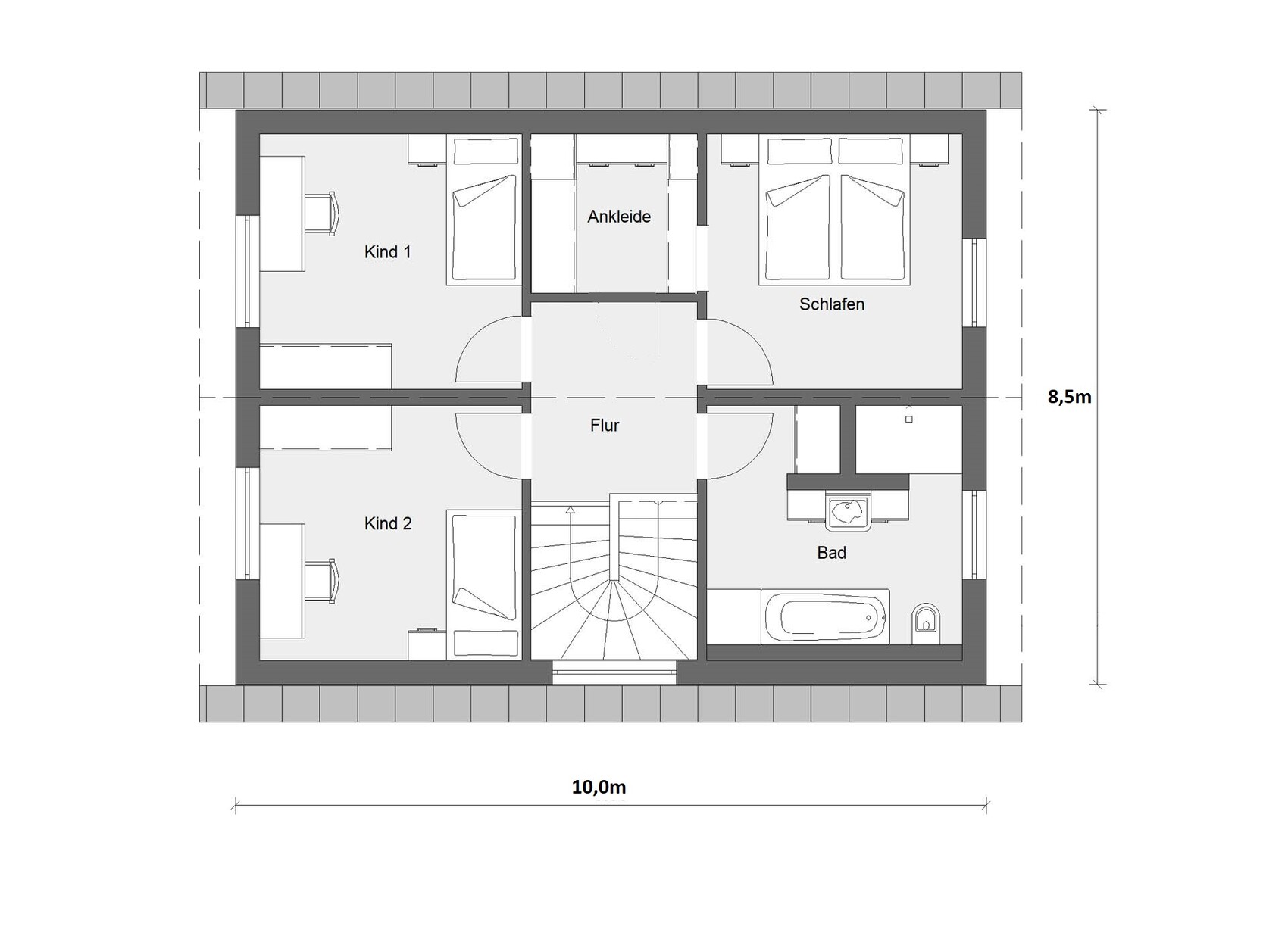

फिर आप ऊपरी मंजिल को मेज़नाइन के रूप में क्यों दिखाते हैं, और केवल सीढ़ियों के लिए छत के नीचे के हिस्से में खिड़की क्यों रखते हैं?

पूरा प्लान बदल दिया गया है, इसलिए यह शायद DG के रूप में दिखाया गया होगा।
अंत में केवल EG और OG होंगे। मैं फिलहाल DG का विकास नहीं करना चाहता। लेकिन भविष्य के लिए इसे एक विकल्प के रूप में रखना चाहता हूँ। इसलिए कोई खिड़कियाँ नहीं हैं।

तो तुमने Anderthalbgeschösser का प्रेरणा ड्राफ्ट चुराया, DG को बिना बदले अच्छा माना, OG के लिए रूपरेखा समझा, और केवल EG को परिवर्तित किया?
यहां नहीं दिखाया गया DG प्रभावित नहीं होगा, अगर तुम OG को स्थिति के अनुसार खिड़कियाँ दोगे।

कुछ प्रश्न:
- मैं मानकर चल रहा हूँ कि नीचे से एक प्रवेश मार्ग है। गेराज को इतना पीछे क्यों सेट किया गया है?
- आपकी आपूर्ति लाइनों का प्रॉपर्टी पर कहाँ आना है? अगर ये नीचे से आती हैं, तो तकनीकी कक्ष घर के पीछे के हिस्से में उपयुक्त नहीं होगा।
- अगर आप अटारी को विकसित करना चाहते हैं, तो वहाँ सीढ़ी कहाँ बनेगी?
साथ ही उल्लेखित प्रश्नावली भरें, क्योंकि हम आपकी जिंदगी और प्रॉपर्टी नहीं जानते। हमें यह भी बताएं कि हम स्थल विकास योजना कहाँ पा सकते हैं (कृपया कोई लिंक न दें)।
