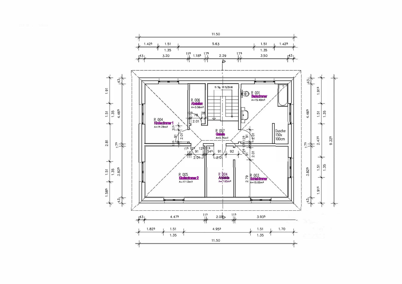

भू-तल, ऊपर की मंजिल में कमरे की आवश्यकता; भू-तल में 1 कार्यक्षेत्र, ऊपर की मंजिल में 2 बच्चों के कमरे

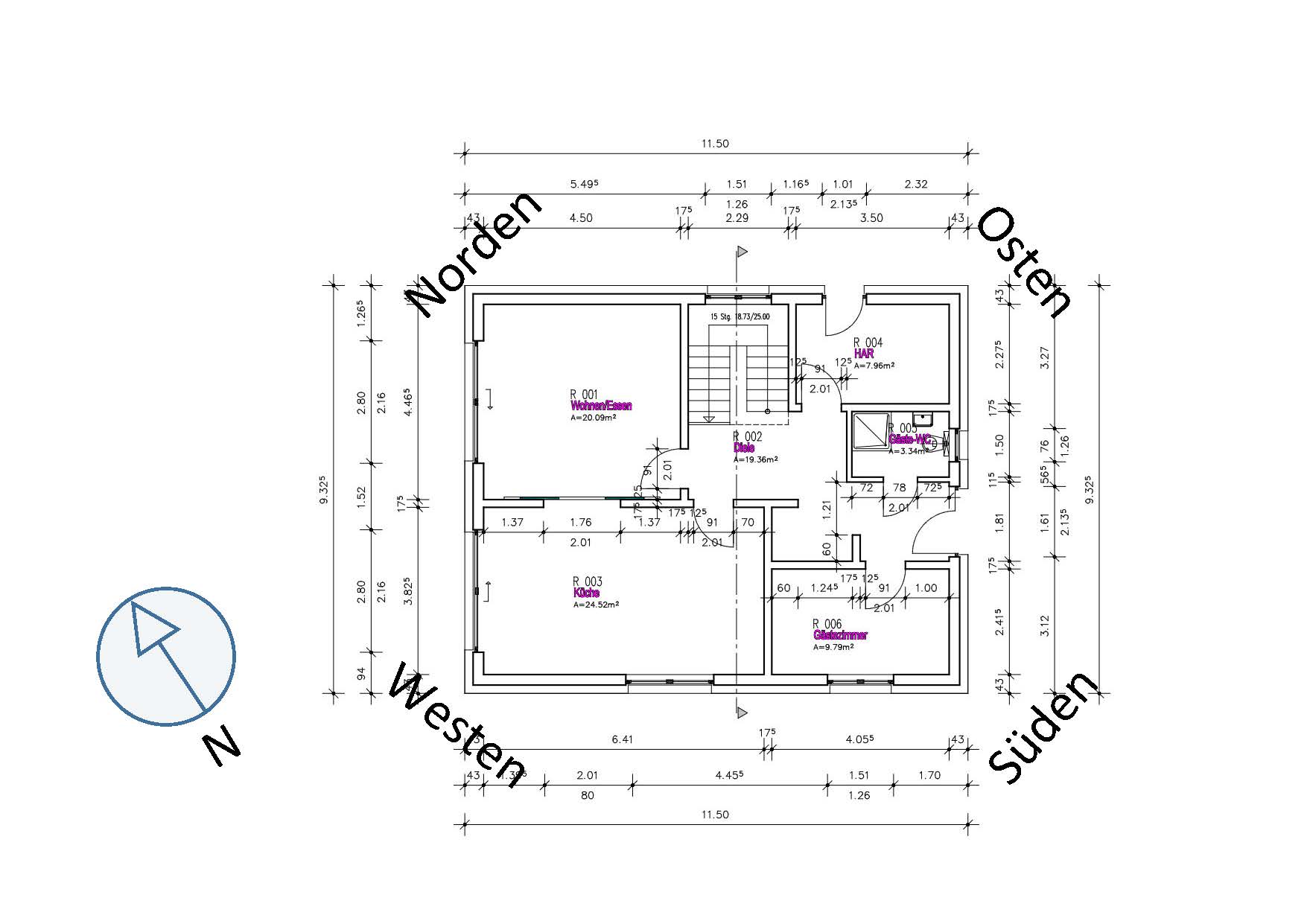

नमस्ते प्रिय हाउस बिल्डिंग फोरम,
मैं अपने फर्श योजना पर सुझाव और सुधार के विचार चाहता हूँ और बातचीत के लिए उत्सुक हूँ।
मैं विशेष रूप से रहने वाले और भोजन क्षेत्र के बीच संक्रमण की स्थिति को लेकर संघर्ष कर रहा हूँ। एक ओर मैं चाहूंगा कि रहने वाले क्षेत्र से भोजन क्षेत्र के माध्यम से भू-भाग को देखा जा सके। दूसरी ओर मैं इन क्षेत्रों के बीच स्पष्ट भौतिक विभाजन चाहता हूँ। वर्तमान में एक डबल-स्लाइडिंग दरवाज़ा नियोजित है। हालांकि दीवार ज्यादा जगह नहीं देती। स्लाइडिंग दरवाज़ा कहीं न कहीं तो खिसकाना होगा। भोजन क्षेत्र में पश्चिमी कोने में एक हिबशिबित दरवाज़ा जोड़ा या कार्यान्वित किया जाना है। यह लगभग 2.80 मीटर चौड़ा होगा।
दूसरी ओर हमने प्रवेश क्षेत्र के बारे में सोच-विचार किया है। कैसे बिना अधिक स्थान खर्च किए और पोडेस्ट सीढ़ी की दिशा के साथ तालमेल में अधिक भंडारण प्राप्त किया जा सके। मुझे चिंता है कि हमने वहां कुछ अधिक ही "भर दिया" हो।

खैर: यहाँ यह सवाल जरूर उठता है कि इसे इतना तंग और झुका हुआ क्यों बनाया गया, जबकि WC और मुख्य द्वार की जगह बदलना कहीं अधिक सुविधाजनक होता।
अगर ड्राइंग GU की है, तो स्लाइडिंग दरवाज़े के लिए दीवार को डबल करना संभवतः निर्माण पक्ष से EL के रूप में बनवाना होगा। या फिर उसने आधुनिक और लागत-कुछ कम करने वाला डिज़ाइन बनाया है - एक लगाई गई स्लाइडिंग दरवाज़ा।
मैं तुम्हें सलाह दूंगा कि फर्नीचर को माप के अनुसार ड्राइंग में सही से डालो, ताकि पता चले कि यह योजना जैसी सोची गई है वैसी ही बनेगी या नहीं।

"Fortsetzung" von:
मुझे लगता है कि सीढ़ी की चलने की दिशा बदलना अधिक समझदारी होगी। बिना फर्नीचर के, मैं कई चीजें समझ नहीं पा रहा हूँ, खासकर रसोई की आकार का जो बैठक के कमरे के अनुपात में है। आखिरकार, कोई ऐसा भी योजना बना रहा है जिसमें अनिवार्य रूप से बराबर आकार के बच्चों के कमरे नहीं हैं। क्या मैंने इस सप्ताह यह नहीं कहा था कि कल्पनाशील माप खराब नक्शों की ओर ले जाते हैं? और मेरी राय में, हिबेशिएबेतेरे (Hebeschiebetür) एक ऐसी समस्या है जिसका कोई नैतिक मूल्य नहीं है। यहाँ वास्तव में बाहरी दीवार की संरचना कैसी होनी चाहिए?

मूल रूप से यह योजना थी कि प्रवेश क्षेत्र को अतिथि WC के साथ बदल दिया जाए। लेकिन प्रस्तावित कारपोर्ट के कारण, जो कि किसी समय इस तरफ सीमावर्ती होगा, योजना फिलहाल इसी तरह है।

सीढ़ी की चलने की दिशा मोड़ना? जैसा कि योजनाबद्ध है, मैं खाना पकाने वाले कमरे के पास पोडेस्त सीढ़ी के नीचे एक अच्छा करीबी भंडारण कक्ष रखता।

दीवार निर्माण और माप के अनुसार फर्नीचर के लिए मैं अतिरिक्त जानकारी प्रदान करूंगा।
