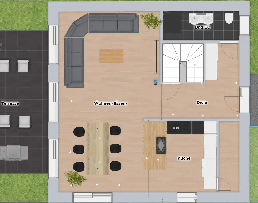

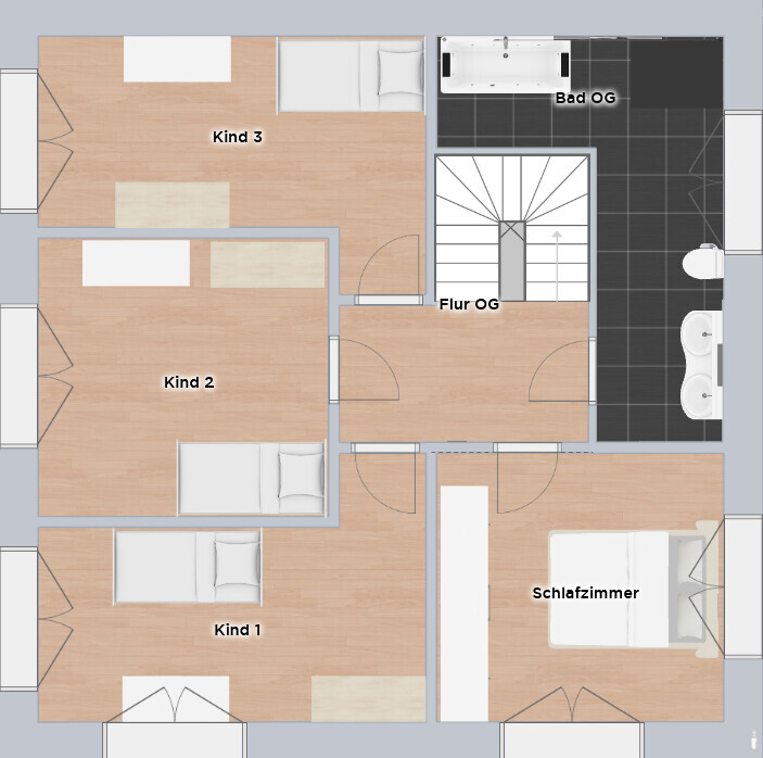

नमस्ते प्रिय फोरम,
लंबे समय तक पढ़ने के बाद अंततः हमारे यहाँ भी समय आ गया है।
चूंकि हम हमेशा आलोचना, अन्य दृष्टिकोण और सुझावों के लिए खुले रहते हैं, इसलिए हम हमारे ग्राउंड प्लान ड्राफ्ट पर आपकी राय का इंतजार कर रहे हैं।
गर्म चरण में प्रवेश करने से पहले, हमने दो लोगों ने एक स्वयं डिज़ाइन किया हुआ ग्राउंड प्लान बनाया है और इसी के साथ हम आगे बढ़ना चाहते हैं।
अब तथ्यों की ओर:

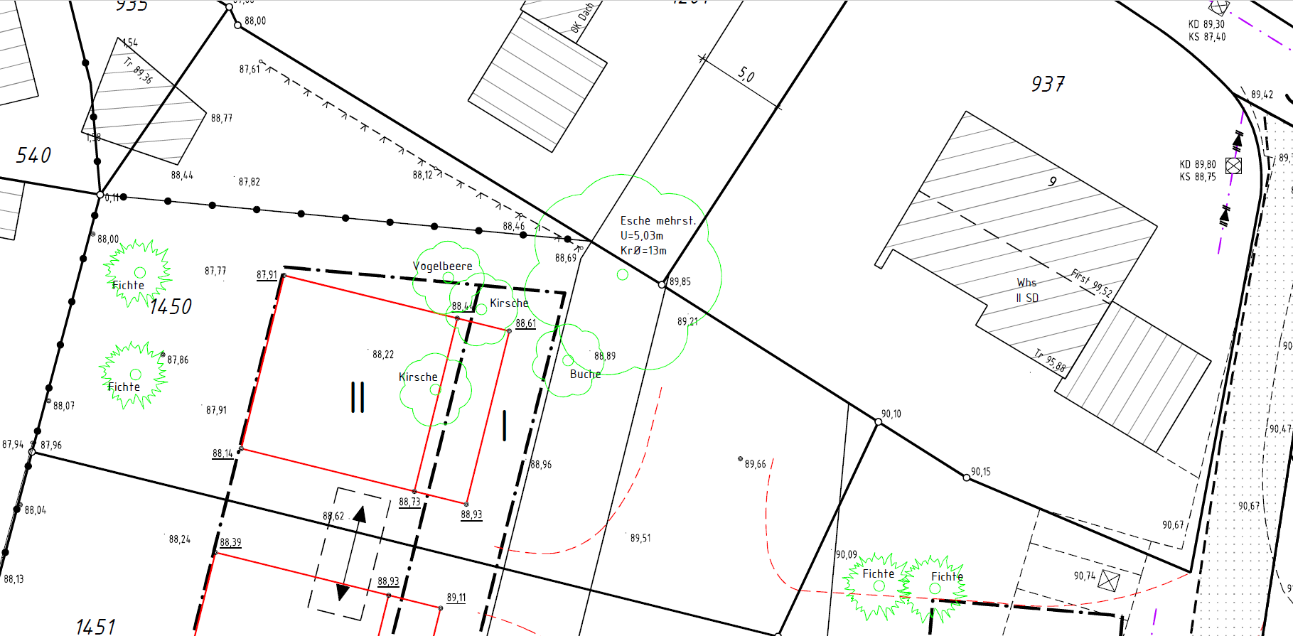

निर्माण योजना/सीमाएँ
जमीन का आकार: 880m²
ढलान: जमीन की सीमा पूर्व और पश्चिम के बीच लगभग 2 मीटर, परन्तु बहुत भिन्न है, देखिए सर्वेक्षण दस्तावेज़
भूमि क्षेत्र संख्या: 0.4
मंज़िल क्षेत्र संख्या: 0.8
निर्माण खिड़की, निर्माण रेखा और सीमा: 1 पूर्ण मंजिल के लिए 13x10 और 2 पूर्ण मंजिल के लिए 10x10
सीमा निर्माण: नहीं
स्टेलप्लाट्ज़ की संख्या: कोई निर्देश नहीं
मंज़िल की संख्या: 2
छत का प्रकार: निर्माण योजना के अनुसार ढलान वाली छत अनिवार्य है
शैली: शहरविला
दिशा: घर का प्रवेश द्वार पूर्व दिशा, टैरेस और विश्राम उद्यान पश्चिम दिशा, उपयोगी बगीचा पूर्व दिशा
अधिकतम ऊँचाई/सीमाएँ: निर्माण योजना के अनुसार कोई निर्देश नहीं, केवल II पूर्ण मंजिल तक
अन्य निर्देश: वर्षाजल को जमीन में सोखना होगा। निर्माण स्थल की जांच के अनुसार जमीन अच्छी तरह जल सोखने वाली नहीं है। साथ ही आंशिक रूप से दबाव डालने वाला जल रिसाव भी अनुमानित है। इसलिए हम वर्षाजल उपयोग के लिए एक टैंक योजना बना रहे हैं।
निर्माता की आवश्यकताएँ
शैली, छत का प्रकार, भवन प्रकार: ठोस मकान (Ytong), 35 के वल्मछत और 80 के घुटने की दीवार
तहखाना, मंज़िलें: तहखाना 10x10 फेब्रिकेटेड WU कंक्रीट तहखाना व्हाइट वैन
व्यक्तियों की संख्या, आयु: माता-पिता 36 और 33, बच्चे 3.5 और 1.5 और 1 आने वाली है, योजना के अनुसार आगमन 07/2021
मंज़िला पर स्थान आवश्यकता: EG 80, OG 80, DG 15-20, KG मुख्यतः उपयोगी तहखाना, लेकिन बड़ा फिटनेस रूम योजना में
कार्यालय: परिवार उपयोग या होम ऑफिस?: केवल होम ऑफिस। कोरोना से पहले कम से कम 2-3 दिन होम ऑफिस, 2020 में कुल 10 महीने होम ऑफिस, कोरोना के बाद संभवतः कम से कम 3-4 दिन होम ऑफिस
सालाना सोने वाले मेहमान: 5
खुली या बंद वास्तुकला: EG में खुली
परंपरागत या आधुनिक निर्माण: आधुनिक
खुली रसोई, कुकिंग आइलैंड: खुली बड़ी कुकिंग आइलैंड के साथ, रोज़ाना खाना पकाना, लगभग महीने में एक बार 8 तक मेहमान, भंडारण कक्ष सीधे रसोई से जुड़ा
भोजन स्थानों की संख्या: 6-8, अतिरिक्त टेबल के साथ बढ़ सकता है
चिमनी: नहीं
संगीत/स्टीरियो वॉल: नहीं
बालकॉनी, छत की छत: नहीं
गैरेज, कारपोर्ट: बड़े गैरेज + संभवतः 1-2 अतिथि के लिए स्टेलप्लाट्ज़
उपयोगी बगीचा, ग्रीनहाउस: हाँ, बड़ा ग्रीनहाउस (शायद पृथ्वी ग्रीनहाउस भी) पूर्व दिशा में दक्षिण की ओर
अन्य इच्छाएँ/विशेषताएँ/दैनिक दिनचर्या, कृपया कारण सहित कि यह या वह क्यों नहीं होना चाहिए: बहुत उजला EG और कई खिड़कियाँ, जिसमें केवल मध्य की हीब-स्काइडिंग दरवाज़ा और रसोई के पास दरवाज़ा खुलने वाला है, अन्य EG की खिड़कियाँ फिक्स्ड ग्लास। फोटोवोल्टाइक और KNX योजना में शामिल हैं।
घर की योजना
योजना किसकी है: DIY
खास क्या पसंद आया? क्यों?: बड़ा रहने / भोजन क्षेत्र, खुली रसोई, भंडारण कक्ष, 3 लगभग समान आकार के बच्चे के कमरे जो बगीचे की ओर
क्या पसंद नहीं आया? क्यों?: शयनकक्ष में कोई ड्रेसिंग रूम नहीं
वास्तुकार/योजनाकार के अनुसार लागत अनुमान: 400,000 बिना निर्माण सहायक लागत के
व्यक्तिगत घर की कीमत सीमा, उपकरण समेत: 415,000
पसंदीदा हीटिंग तकनीक: भू-तापीय (या तो सवेदी या रिंग डिच कलेक्टर) फर्श ताप के साथ
यदि आपको छोड़ना पड़े, किन विवरणों/निर्माण को
-आप छोड़ सकते हैं: शयनकक्ष में ड्रेसिंग रूम
-आप नहीं छोड़ सकते: बड़ा रहने / भोजन क्षेत्र, खुली रसोई, भंडारण कक्ष, 3 लगभग समान आकार के बच्चे के कमरे जो बगीचे की ओर
यह योजना ऐसी क्यों बनी है, जैसी अब है?
यह अब तक की 12वीं या 13वीं योजना है, लंबी चर्चाओं और विचार-विमर्श के बाद। यह लगभग अंतिम है या नहीं, यह आपकी प्रतिक्रिया पर भी निर्भर करता है।
130 अक्षरों में सबसे महत्वपूर्ण/मूल प्रश्न ग्राउंड प्लान के लिए क्या है?
कमरों का विभाजन और व्यवस्था का सबसे उत्तम उपयोग करें तथा बाधाएँ टालें।
