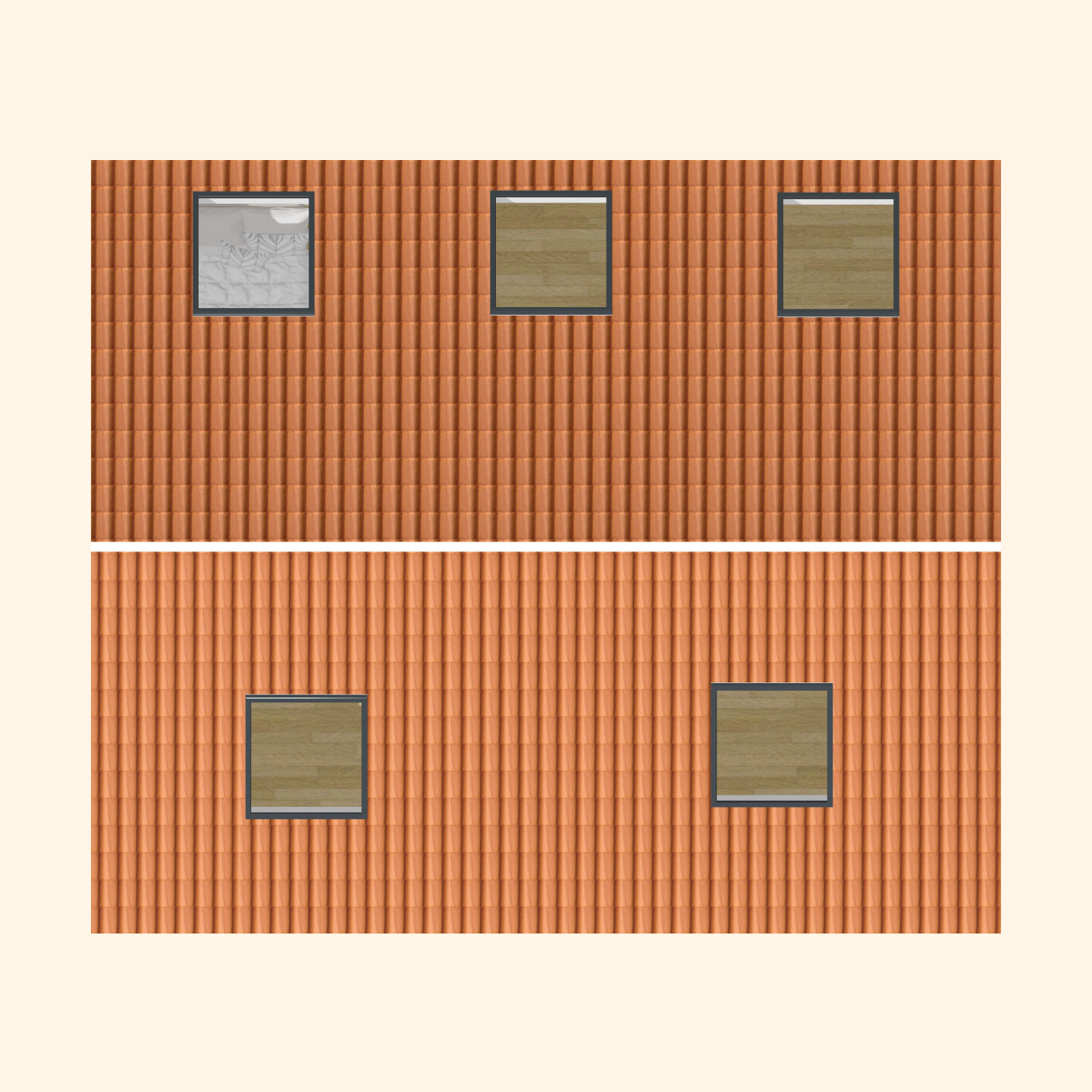

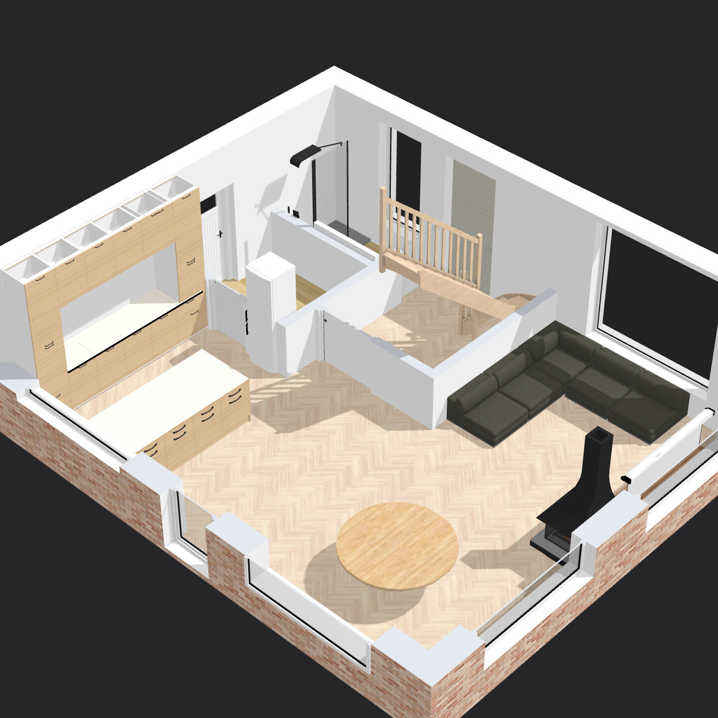

नमस्ते सभी को,
चूंकि मैं पहले भी इस मामले में काफी परेशानी में पड़ चुका हूँ और (सही तरीके से) हवा में कटा गया था, इसलिए मैं यह त्रासदी दोबारा अनुभव करना चाहता हूँ। ;)
मैंने एक नया योजना बनाया है जो मेरे वित्तीय सीमाओं के अनुसार है। भूखंड की स्थितियों के कारण मैं दिशाओं को नजरअंदाज करता हूँ। (सड़क की स्थिति, पेड़ों, पड़ोसी आदि से सभी तरफ की छाया के कारण यह संभव नहीं है।)
बाहरी माप 10x8.5 मीटर, छत की ऊँचाई 3 मीटर, सटल छत 32 डिग्री, नीस्टॉक 1.60 मीटर
मैं खुश होऊंगा अगर आप यहाँ मुझे वह सब कुछ बताएँ जो आपके दिमाग में आता है। मैं इस योजना को कैसे और अधिक प्रभावी, समझदार, सस्ता, आरामदायक बना सकता हूँ?
धन्यवाद!

यह सुझाव दिया जाता है कि छत की ऊँचाई को उदाहरण के लिए दो साठ (2.60) मीटर कर दिया जाए, तो 2 मीटर नीएस्टॉक संभव होगा।
कम से कम अब एक भूखंड है (जिसका घर का बजट शायद 77 वर्ग मीटर था?)।

शायद मेरी कड़ी आलोचना का जमीन के नक्शे पर असर हुआ ;)।
अब यह एक सामान्य एकल-परिवार गृह के नक्शे जैसा दिखता है।

अव्यवस्थित विचार:
- बिना मापक संकेतों के कुछ कमरे मेरे लिए आंके जाना मुश्किल होते हैं। मुझे कुछ कमरों के मामले में अनुमान लगाना पड़ता है (ऊपर, लेकिन खासकर नीचे -> तकनीकी कक्ष?)। तकनीकी कक्ष मुझे बहुत छोटा लग रहा है। यदि मैं सही देख रहा हूँ, तो उसमें एक अतिरिक्त बाहरी दरवाजा भी है (जिसका अर्थ है कम दीवार और स्टैंडिंग स्पेस)। मुझे नहीं लगता कि यह बड़ा होगा, लेकिन बिना मापक संकेतों के मैं केवल अनुमान ही लगा सकता हूँ।
- बाहरी मुखौटा = क्लिंकर? यदि यह नियोजन योजना द्वारा निर्धारित है तो ठीक है, अन्यथा अगर वित्तीय स्थिति तंग है तो मैं इसे फिर से सोचने का सुझाव दूंगा। (हमारे नियोजन योजना के तहत क्लिंकर निर्धारित है और चाहे वह रिमचन हो या दो-चाल वाली पूर्ण क्लिंकर, ये काफी महंगे होते हैं! मुझे क्लिंकर पसंद है, इसलिए मैं इस बारे में असंतुष्ट नहीं हूं, लेकिन... महंगा है।)
- नियोजन योजना को जाने बिना किसी निर्णय पर पहुंचना मेरे लिए कठिन है (नीस्टोक, छत की खिड़कियां)।
-> फिर भी: मैं यहाँ छत की ऊंचाई को काफी कम कर दूंगा और इसके बदले एक उच्च नीस्टोक (दीवार की ऊंचाई छत के नीचे) बनाऊंगा। अगर नियोजन योजना से संभव हो तो मैं यह भी देखूंगा कि क्या दो पूर्ण मंजिल संभव हो सकते हैं, या एक बहुत ऊंचा नीस्टोक (जैसे 240)। इससे आमतौर पर ज्यादा खर्च नहीं आता, लेकिन काफी लाभ होता है (ऊपरी मंजिल पर अलग खिड़कियों की संभावनाएं, और एक भंडारण के रूप में उपयोगी अटारी)।
-> वैसे, योजना में मेरे दृष्टिकोण से बहुत कम भंडारण स्थान है।
- ऊपर की कमरों की व्यवस्था मुझे अजीब लगती है, जितना अंकित है। एक बहुत लंबा बेडरूम... यह किया जा सकता है, लेकिन मुझे नहीं पता कि यह कमरा अच्छी तरह उपयोग होगा या नहीं। हालांकि मैं आमतौर पर इस डिजाइन का बहुत बड़ा प्रशंसक नहीं हूं, फिर भी मैं इस प्लान में एक दीवार बनाकर एक हिस्सा परीक्षण कक्ष के रूप में विभाजित करना चाहूंगा ताकि कमरे का बेहतर उपयोग हो सके। (इतना लंबा बेडरूम किस काम का?)
-> मुझे यहां यह जानना भी बहुत मददगार होगा कि किस कमरे का उपयोग कैसे किया जाएगा।
- संपत्ति के बारे में अधिक जानना भी लाभदायक होगा।
