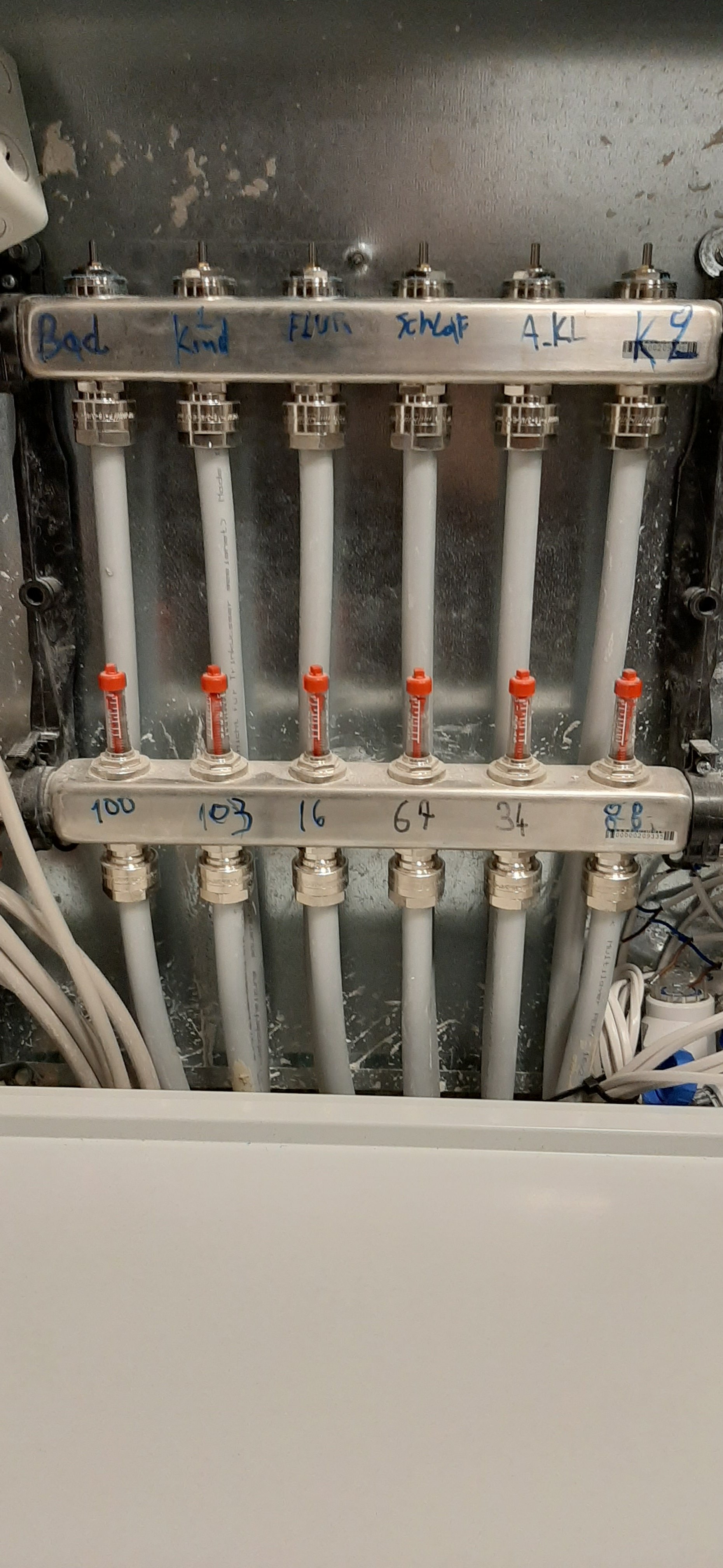

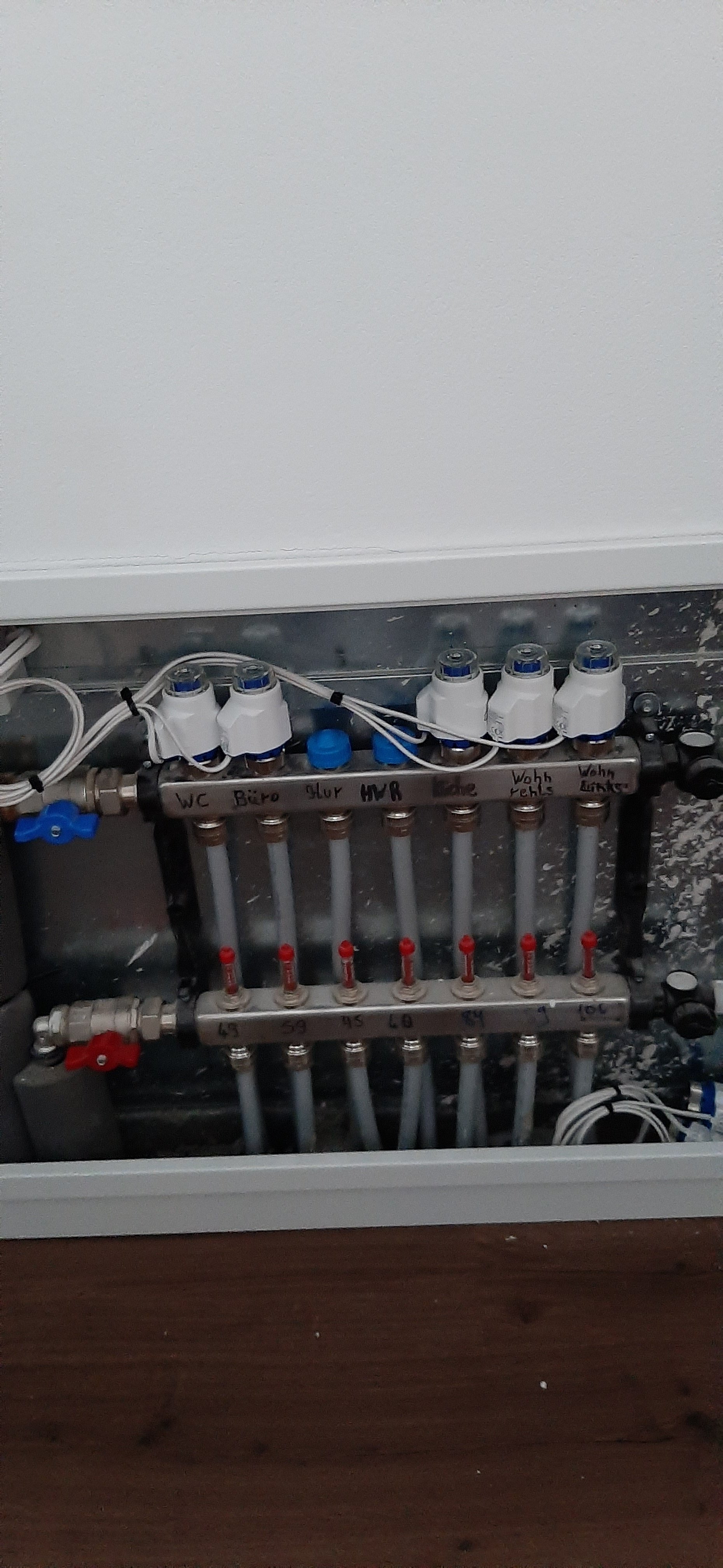

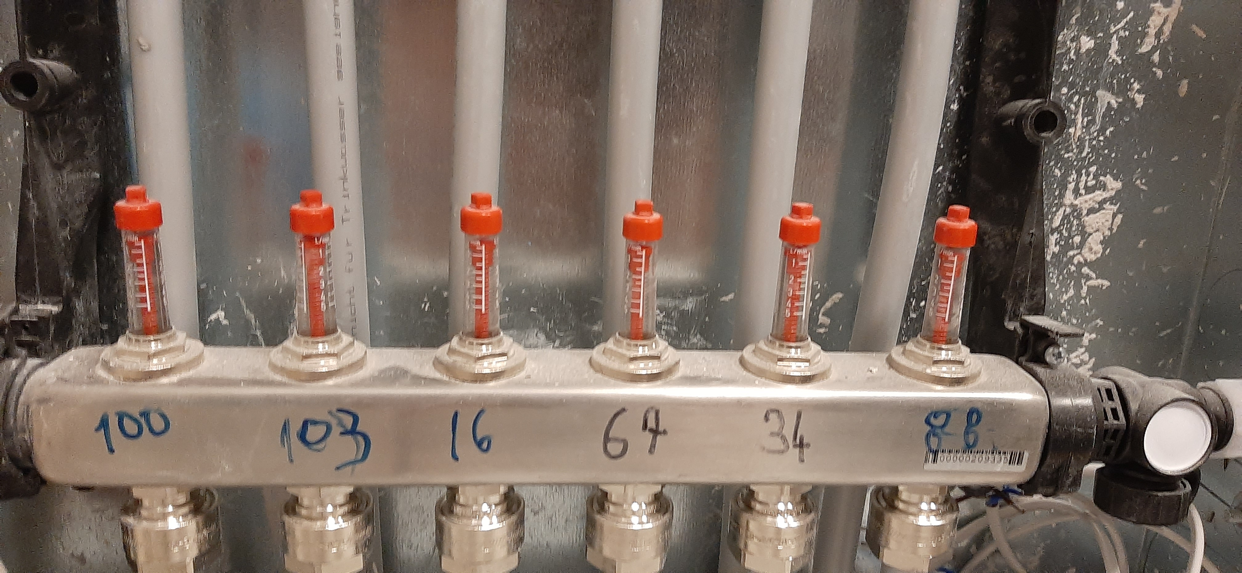

Veuillez trouver ci-joint les photos du coffret de distribution.
Lorsque j'ouvre les Taccos complètement, l'équilibrage hydraulique est complètement annulé. Ne serait-il pas plus judicieux de régler à partir des valeurs ?
Mycraft
14.10.2020 21:39:22
  • #2
Non, surtout pas, avec ça tu vas mettre toute l'hydraulique par terre.

Une question, est-ce que cela a de l'importance si les [Röhrchen] sont en haut ou en bas dans le [HKV] ?
Mycraft
15.10.2020 07:14:36
  • #4
Non, c'est sans importance. Ça marche aussi très bien sans.

Comme je l'ai dit : tout noter de manière méticuleuse, pour pouvoir reculer de quelques pas en cas de doute. Il sera cependant manifestement difficile de tout maîtriser. Si j'interprète bien les chiffres, ce sont les longueurs des conduites qui sont notées. Les régler sera probablement un chef-d'œuvre.
Mycraft
15.10.2020 07:49:47
  • #6
C’est pour cela que je le dis. Ne surtout pas tourner n’importe comment. Le système est maintenant très probablement plus ou moins en équilibre. Ainsi, s’il y a des ajustements, ils ne doivent être que minimes.
