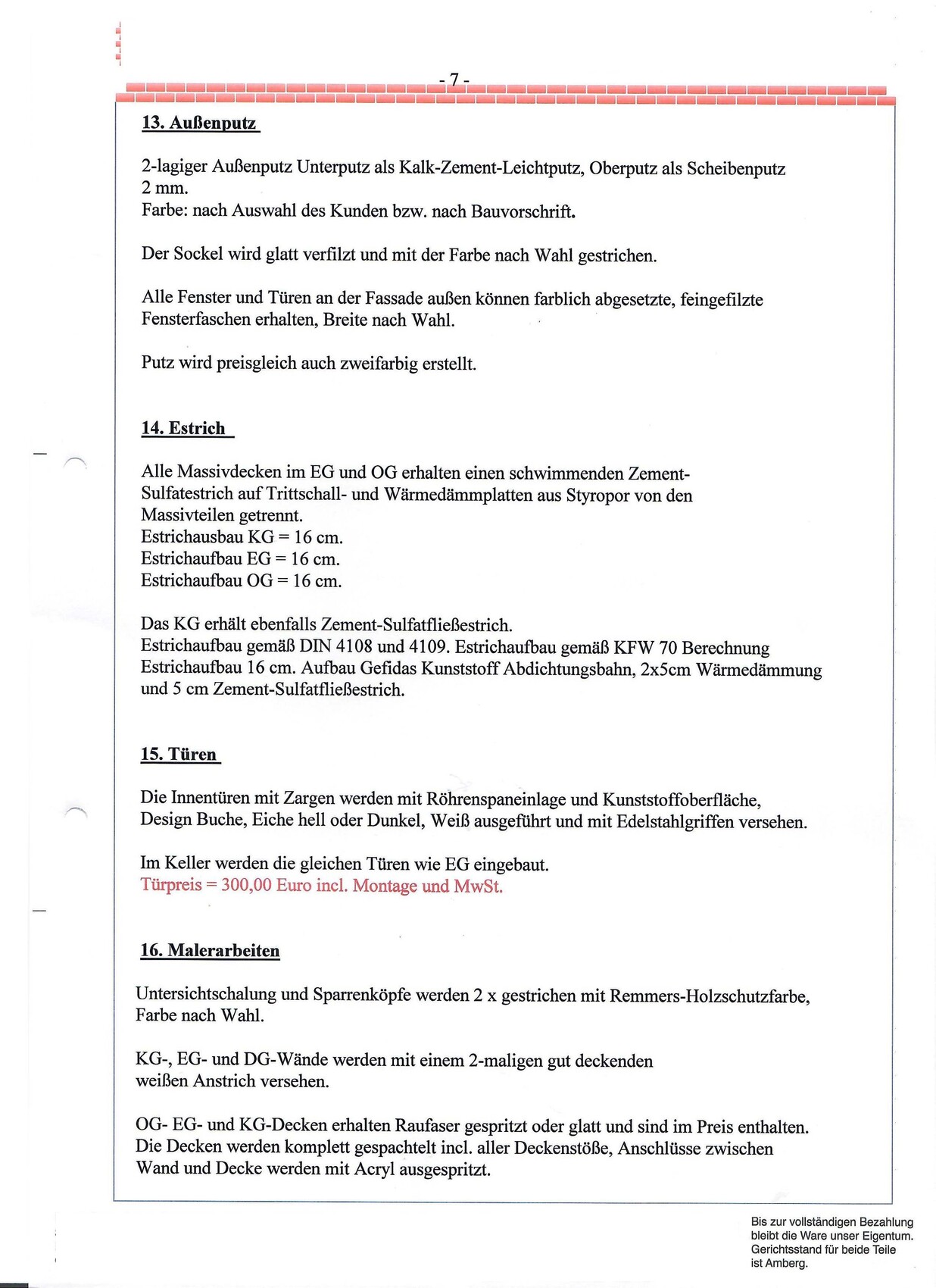

Bonjour chers membres du forum,
la planification de la maison est terminée, je suis maintenant en train de recueillir des devis.
Une entreprise est notre favorite - j'ai ici mis le devis. Peut-être que quelqu'un a des conseils s'il manque quelque chose.
Maison individuelle indépendante de 148 m2 avec sous-sol complet. Prix proposé 294 000 euros

Je le dis tout de suite : tu ne pourras pas obtenir de conseils professionnels dans ce forum, car il s'agit pour la plupart de personnes non spécialisées. Si c'est votre favori, allez donc voir un expert.

En fait, à chaque indication il est écrit « ou similaire ». Cela laisse une grande liberté quant à ce qui est installé, à la qualité, etc.

La vérification de tels documents est une branche professionnelle... ainsi, certaines personnes subviennent à leurs besoins et à ceux de leur famille ;)

Sinon, je peux volontiers utiliser le célèbre critère des prises électriques pour les non-professionnels : à titre d'exemple, 20 prises pour la cuisine, le séjour, la salle à manger peuvent selon la configuration être un peu trop peu. Nous avions 30 dans le descriptif des prestations de construction et en avons prévu 31.

Je pense que personne ici ne pourra ni ne voudra le faire. On peut beaucoup s'informer sur le sujet. Mais il reste difficile d'évaluer une [Bauleistungsbeschreibung]. Ce qui est toujours important dans de telles descriptions, c'est que chaque mot compte. Il faut faire attention à des mots comme [bauseits] et consorts. Les plus gros pièges sont généralement les choses qui ne sont pas mentionnées. Mais en tant que novice, on peut difficilement les reconnaître.
Quelques points importants sont toutefois que le plan de paiement, le planning et ce qui est installé. Il devrait être clairement indiqué ce qui est installé. Des déclarations comme « matériel de marque » ou semblables ne signifient rien, cela veut seulement dire que n'importe quoi peut être installé. Car le matériel de marque, c'est tout ce qui a un nom ;-)
