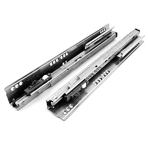

Bonjour !
Je me suis inscrit ici parce que j’espère que vous en savez plus.
J’ai les tiroirs Rationell dans ma cuisine, mais déjà ceux avec soft-close. Je les ai remplacés juste avant la "fin de Faktum" lors d’une rénovation complète avec les nouvelles façades.
Mais celui sous l’évier ne voulait plus bien se fermer maintenant. J’ai alors enlevé les amortisseurs, mais ce n’était (évidemment) pas la cause.
Les ressorts de traction du mécanisme de fermeture étaient cassés des deux côtés. Cette porte est utilisée beaucoup plus souvent que toutes les autres, surtout quand on doit cuisiner tous les jours.
J’ai d’abord retiré un ressort sur chacun de deux petits tiroirs. Maintenant ça fonctionne à nouveau.
Alors, et voici ma question :
Est-ce que quelqu’un pourrait me dire où je pourrais acheter ces ressorts en pièce détachée ? Est-ce que quelqu’un connaît ce genre de ressorts de traction ?
J’avais un peu le soupçon que les rails correspondaient au système de Hettich.
Mais en tant que consommateur final on ne peut pas y accéder, n’est-ce pas ?
Et on ne peut plus non plus racheter les rails à part, n’est-ce pas ?
Eh bien, on peut acheter un nouveau tiroir via le service après-vente, mais plus pour très longtemps.
C’est aussi la profondeur 45 cm, il faudrait que je vérifie.
Mais je n’arrive pas à m’y résoudre de devoir acheter un tiroir entier juste à cause des ressorts.
Quelqu’un peut m’aider ?
Cordialement

Cela dépend du fabricant que tu as. Ikea a vendu en Allemagne sous le nom Rationell soit des tiroirs Hettich, soit Blum (type Tandembox avec quelques légères adaptations), selon l'année du catalogue. Prends une photo des rails du corps lorsque le tiroir est décroché et montre-la-nous.
Ou bien regarde si le rail est identique à celui-ci :
Rail de corps Blum Tandembox 578 plus BLUMOTION
N° art. : 89111612000
Une alternative serait de remplacer tout le tiroir par un nouveau de Maximera. Il s’adapte en principe dans le corps, mais tu devras probablement percer de nouveaux trous dans le corps et sur la façade.

Non, ce ne sont malheureusement pas mes rails. Ils doivent plutôt être ceux de [Hettich].
Euh, comment insère-t-on une image ici ? Je ne suis pas très à l'aise avec les forums.
