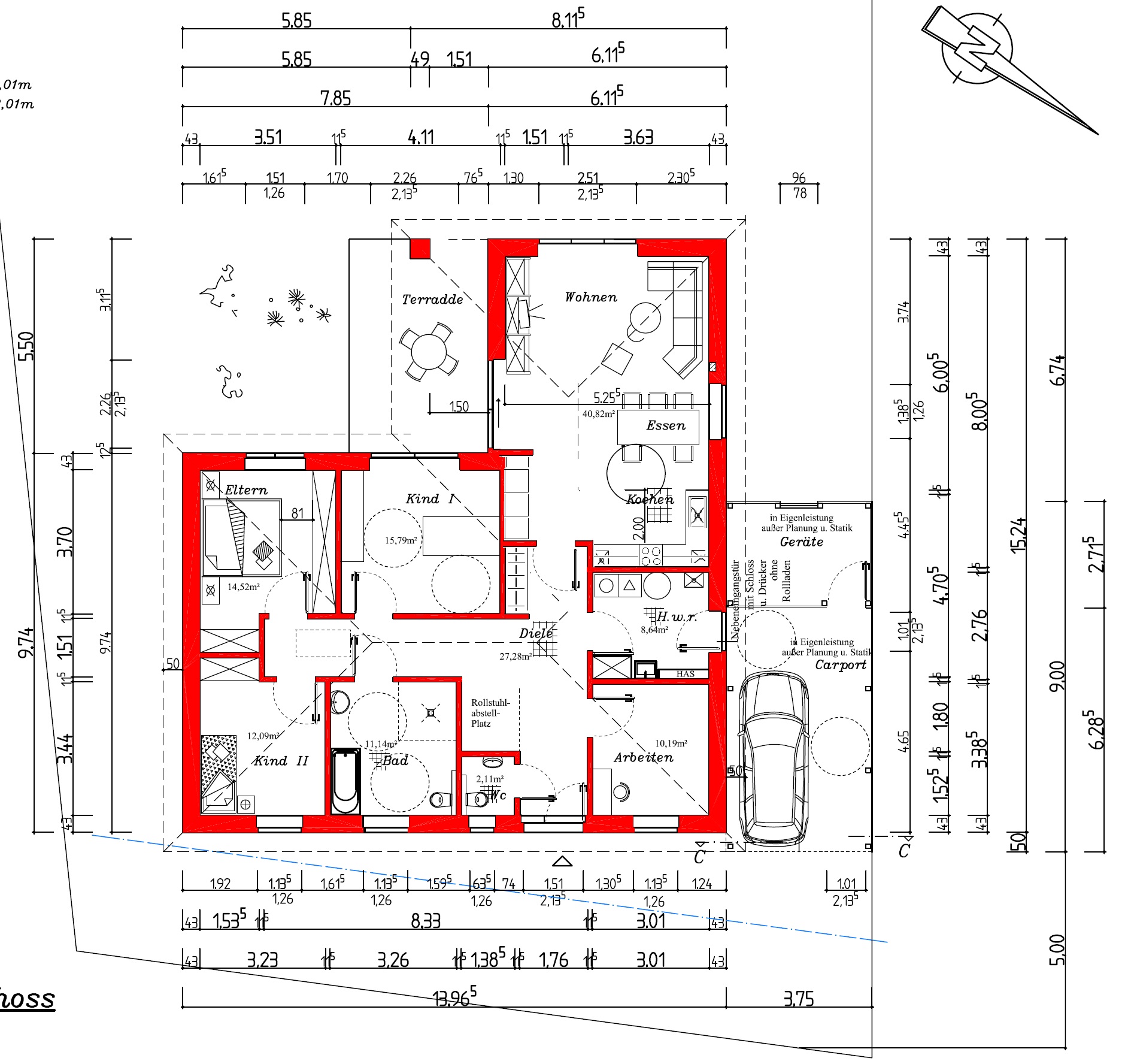

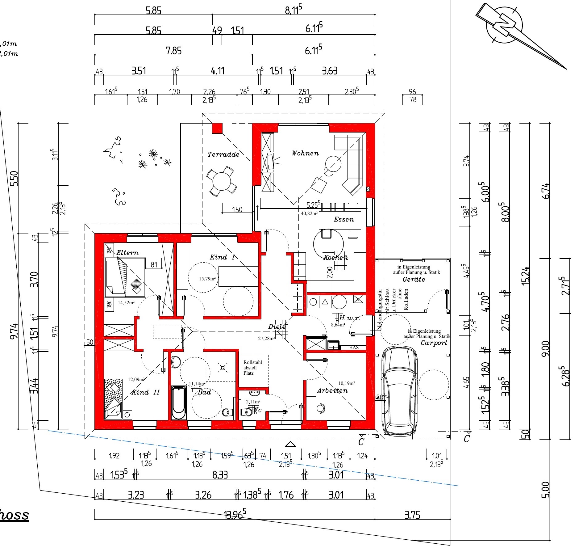

Salut,
nous avons terminé le financement et le terrain et reprenons la planification et le plan d’étage. Il s'agit actuellement de la cuisine.
J’ai téléchargé le plan d’étage. Cuisine0 est une proposition de l'entrepreneur. Je l’ai un peu modifiée, et maintenant j’ai aussi trois variantes différentes (Cuisine1, Cuisine2, Cuisine3).
J’aimerais savoir quelle variante vous préférez et pourquoi ?
Je serai également reconnaissant pour d'autres suggestions d'amélioration.
Merci beaucoup
Reza

Je trouve que trois sont très bien. On obtient une cuisine en L chez Ikea par exemple très bon marché. Celle-ci certainement pour moins de trois plus montage. Dans l’angle ensuite le réfrigérateur-congélateur side by side de Samsung. Et voilà la cuisine complète à petit prix.

je pense aussi que la 3 n'est pas mauvaise, dans la première et la deuxième variante je n'aime pas qu'on doive marcher aussi loin jusqu'aux armoires hautes. Pour le réfrigérateur (qui doit probablement être placé là), on doit y aller très souvent, pas seulement depuis la table à manger. De plus, cette zone est aussi le passage numéro un vers la pièce principale de vie. Dans la deuxième proposition, il faut aussi contourner le petit renfoncement qui n'apporte aucune valeur ajoutée. À mon avis ;)

Ici, c'est un peu confus. 3 selon le nom du fichier (Cuisine3) ou selon l'ordre [emoji1]

Je suis clairement pour 1 ou 2. Plus il y a de surface et d'espace, mieux c'est. Le couloir étroit n'a aucun sens ni dans 3 ni dans la version initiale et ne fait que gaspiller des mètres carrés.

Et comme ce doit toujours être un plan adapté aux personnes handicapées (même si cela ne semble pas évident au premier regard), il ne reste en fait que Cuisine2 comme variante.
