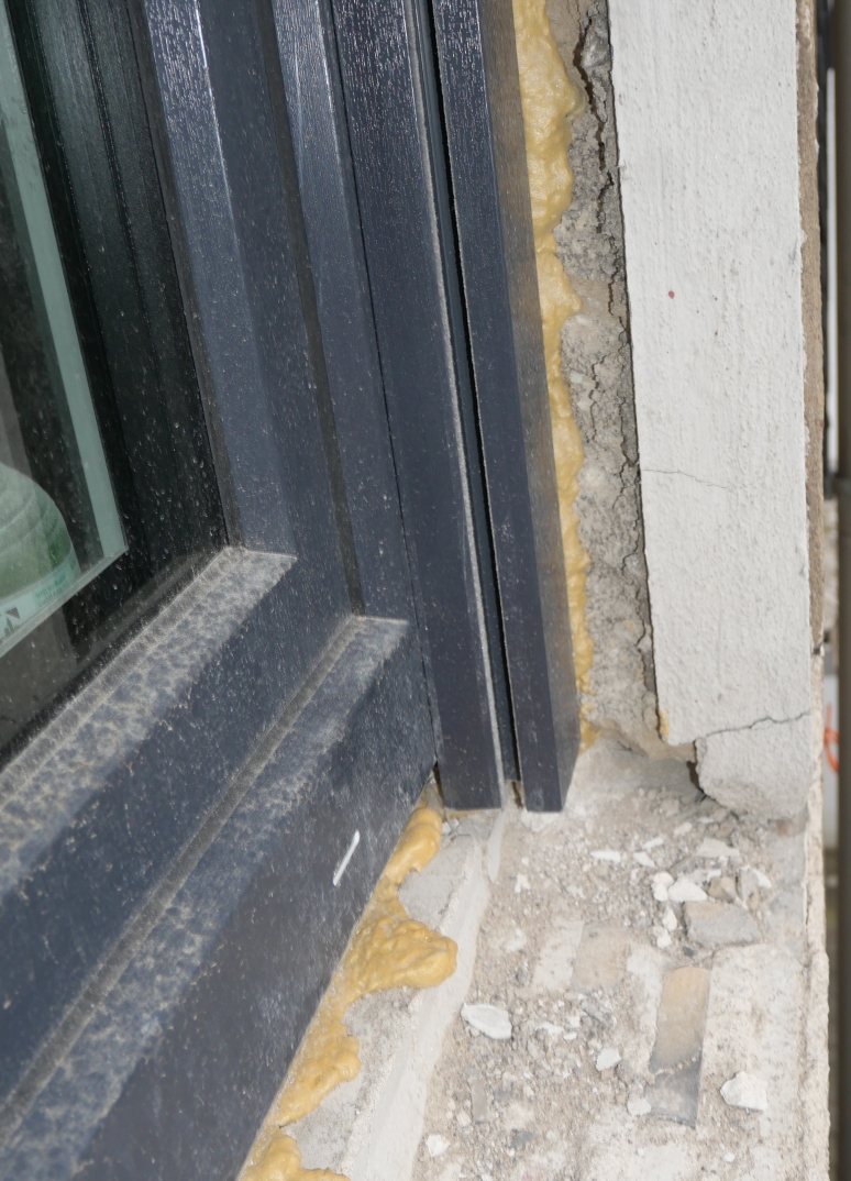

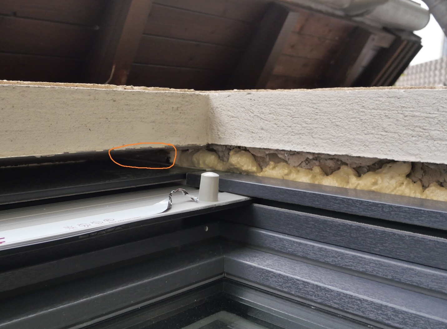

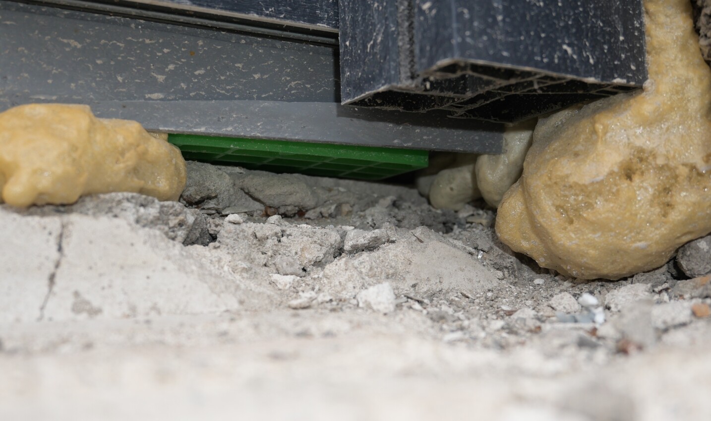

Bonjour à tous,
dans notre maison, les fenêtres ainsi que les caissons de volets roulants ont été remplacés. Nous ne sommes pas sûrs de l’étanchéité et de l’isolation des joints entre le cadre des fenêtres/caisson de volet roulant et le mur correspondant.
Une particularité chez nous : comme il y a une pente dans la zone de l’appui de certaines fenêtres dans le mur extérieur, il a fallu décaler les fenêtres et les caissons de volet roulant de quelques centimètres vers l’intérieur (décalage fenêtre).
À l’intérieur, une barrière vapeur a été posée dans la zone des fenêtres pour la plupart des fenêtres (mais pas pour toutes...). La zone des caissons de volet roulant n’a pas de barrière vapeur. Est-ce courant ?
Le joint entre le cadre des fenêtres/caisson de volet roulant et le mur a été rempli avec de la mousse expansive sur ces fenêtres (photo : zone du rebord de fenêtre), et pour les fenêtres appropriées les embrasures ont été traitées avec un ruban d’étanchéité, toujours en dessous avec de la mousse. Cependant, il y a plusieurs zones où la mousse n’est pas continue ou bien pour certaines fenêtres à partir de la moitié il n’y a plus de mousse visible (ni ruban d’étanchéité) et on peut sans résistance passer par certains coins dans les zones, par exemple passer un fil vers l’intérieur.
Dans la zone de l’appui, les joints entre les caissons de volet roulant sont si grands (plusieurs centimètres) qu’on pouvait parfois regarder vers l’extérieur. La zone est indiquée à titre d’exemple sur la photo Décalage fenêtre. L’entrepreneur intérieur a déjà enduit les joints de l’intérieur. Il ne reste donc plus que la solution de travaux de l’extérieur.
Selon le fabricant des fenêtres, les joints nouvellement créés doivent seulement être refermés avec un enduit extérieur. Cela fermerait tout d’abord l’ensemble bien sûr. Nous craignons maintenant que cela entraîne une isolation et une étanchéité insuffisantes, car à certains endroits seule l’enduit constituerait une barrière vers l’intérieur.
Pour un profane, il semble étrange que les espaces entre le cadre des fenêtres/caisson de volet roulant et le mur présentent des ouvertures. À quoi servent de bonnes fenêtres si le joint constitue un point faible potentiel ?
Une autre question : quelle est la criticité des rayons UV pour la mousse ?
Selon les fiches techniques, la mousse doit être protégée de la lumière UV. Chez nous, elle est exposée à la lumière depuis déjà 3 mois.
Merci beaucoup et bon dimanche.
