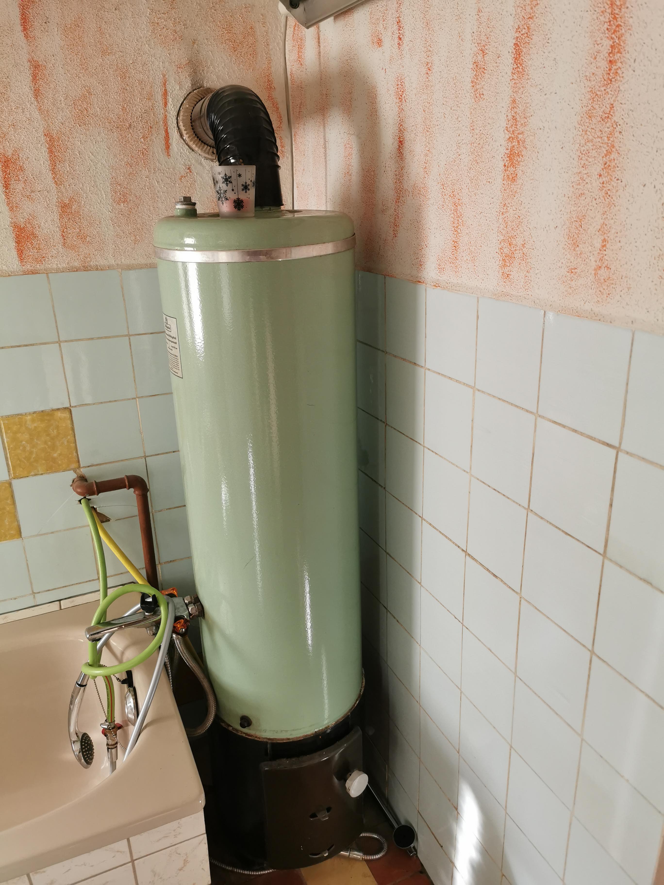

Bonjour, j’espère que je suis au bon endroit.

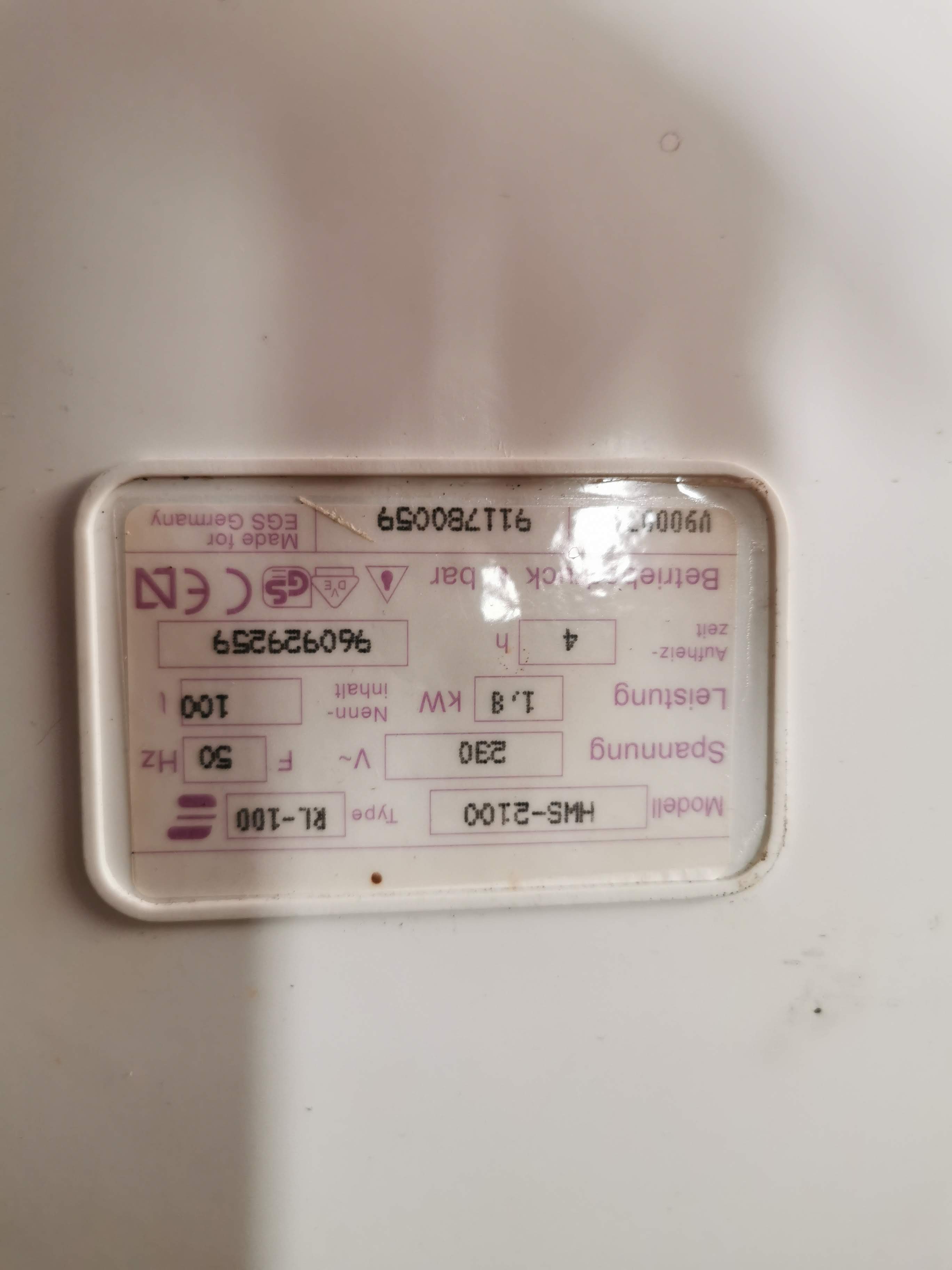

Je me suis procuré sur eBay Kleinanzeigen un WMB ou WWS de 100L (chauffe-eau / ballon d’eau chaude) (ce qui est le plus correct).
Il doit être uniquement pour la salle de bain où se trouvent la baignoire, les toilettes et le lavabo. La salle de bain avec la douche a un réservoir de 80L qui ne suffit malheureusement pas pour la baignoire. Il n’y a alors qu’un quart d’eau chaude dans la baignoire. Il semble commencer à rendre l’âme.
Sur le WWS de 80L, j’ai installé un groupe de sécurité, car la douche est étanche à la pression.

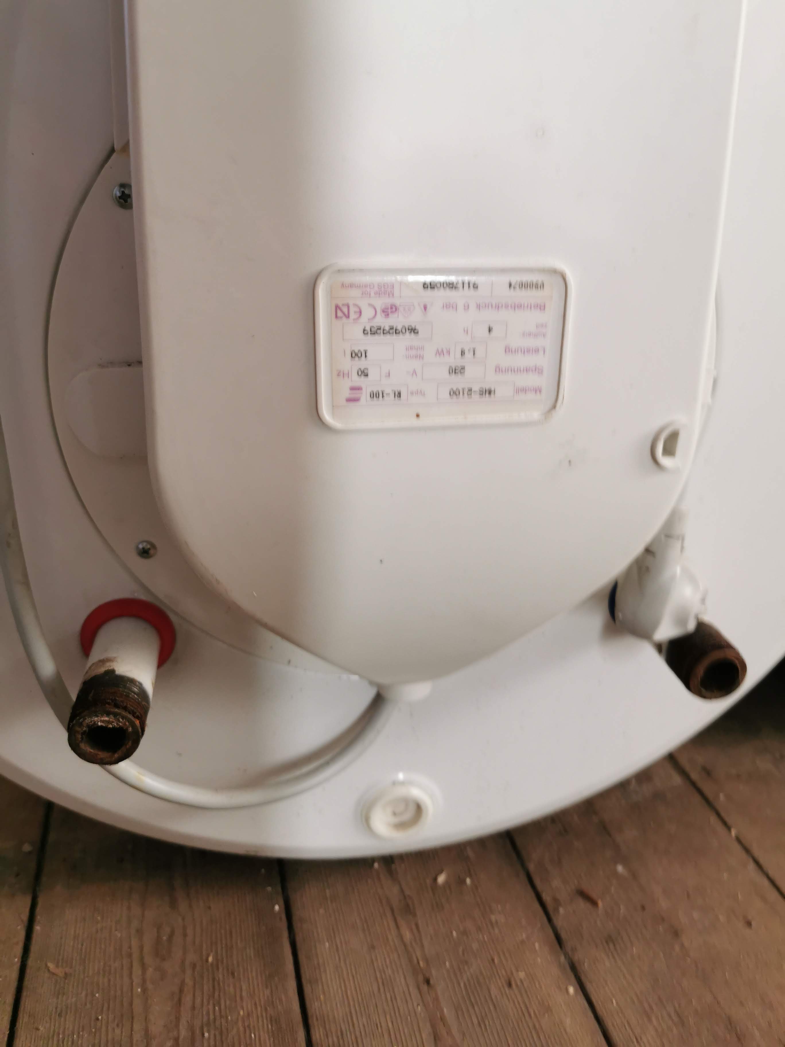

Sur le ballon de 100L, j’aimerais installer un robinet à basse pression, afin que l’eau qui se dilate soit évacuée par celui-ci.
Malheureusement, pour pouvoir continuer à utiliser le poêle de bain, je devrais refaire le toit et reconstruire ou réintroduire une cheminée. C’est trop cher et trop important pour moi sur le moment. Ma femme est maintenant enceinte et je voudrais qu’elle puisse, si elle le souhaite, remplir une baignoire d’eau chaude.
C’est pourquoi le poêle de bain doit (pour l’instant) être retiré. Mais maintenant, je n’ai pas d’espace pour le vase d’expansion et je voudrais donc raccorder ce WWS de la manière la plus minimaliste possible. Est-ce suffisant si je
    [*]mets une valve anti-retour du système de ventilation contrôlée vers le WWB
    [*]vais de la valve antiretour au robinet
    [*]puis conduis la ventilation contrôlée et la ventilation d’eau chaude du robinet vers le chauffe-eau
c’est-à-dire réaliser une installation classique à basse pression.
Pourriez-vous valider cela ainsi ?

Tu peux faire fonctionner un accumulateur de pression avec un robinet à bas coûts de pression.
Tu n'as pas besoin de groupe de sécurité, ni de vase d'expansion, ni de clapet anti-retour.
Il faut seulement que le réservoir soit plus haut que le robinet de sortie.
