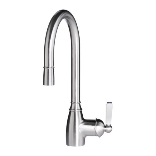

Bonjour encore,
j’ai enfin fait installer ma cuisine aujourd’hui, ce qui s’est passé sans problème à part quelques difficultés mineures. Cependant, le mitigeur Elverdam ne tient pas correctement sur l’évier. Le monteur (pas d’Ikea, car pour les appareils électroménagers) a dit que c’est souvent le cas avec les robinets d’Ikea, qu’ils ne peuvent pas être fixés solidement.
Le mitigeur bouge tellement après environ dix utilisations que nous avons peur qu’il se détache complètement. Le monteur a dit que c’est de la faute d’Ikea et que je devrais échanger cet objet. Il me manque aussi l’outil de montage (un tuyau, semblable à une bougie d’allumage) pour pouvoir le serrer moi-même.
Le monteur a parlé d’un risque de déformation si on serre trop fort... que dois-je faire maintenant ? Est-ce qu’on me le changera ? Ou y a-t-il d’autres solutions pour le fixer solidement ? Ikea a-t-il des pièces de rechange (outils) ? Je préférerais l’échanger et investir mon argent dans un robinet Grohe – ils ont l’air bien plus robuste au moins...

Bonjour,
vérifie d'abord si le monteur a bien installé tout exactement selon le mode d'emploi de montage. La pièce en plastique triangulaire ne devrait pas être nécessaire pour domsjö et ne ferait que rendre l'installation instable.
La clé à pipe est fournie avec le robinet. Si tu ne l'as pas, le monteur te l'a probablement volée. Comme pièce de rechange, tu peux l'obtenir chez IKEA. Le numéro de pièce se trouve dans le mode d'emploi de montage.
Serre l'écrou fermement, mais avec précaution. L'écrou ne devrait pas se desserrer tout seul.

Bonjour Saschaline !
C’est vraiment embêtant ! Parfois, je n’arrive pas à croire les bricolages que certains artisans font.
Pour moi, ça ressemble plutôt à ce que ton artisan n’avait pas envie de monter correctement le mitigeur. Mais il voulait quand même de l’argent pour son travail bâclé, non ? Au passage, quelque part il est responsable de son travail et doit aussi donner une garantie. Il ne va donc pas s’en sortir aussi facilement.
Il est bien sûr possible qu’il y ait un problème avec le mitigeur. Mais que devrais-tu faire dans ce cas avec le mitigeur déjà installé ? Prendre toute la cuisine pour Ikea ?
Prends le manuel de montage en main. À la page 6, c’est plutôt bien illustré comment procéder. Ce que je n’ai pas pu lire, c’est si la « clé à douille » mentionnée par toi est fournie par Ikea ou si on doit l’avoir soi-même. Mais je pense qu’elle était fournie avec le mitigeur. Probablement, ce crétin a simplement emporté cette pièce, il veut encore encaisser de l’argent s’il revient pour corriger.

Tout d'abord, merci beaucoup. Je m'en étais déjà doutée. Il reste encore quelques petits travaux dans la cuisine, comme la couronne ou la baguette de finition, à cause du manque d'outils. Il devra donc revoir cela quand il reviendra.
Mais je lui ai d'abord pris en charge cela sous la condition que l'erreur vienne d'IKEA (protocole de remise). Je crois que je ne peux pas non plus serrer cela plus fort avec cette clé à douille - du moins, cela a l'air similaire à la description.

La question est alors simplement la suivante :
"Pourquoi ça tremble ?"
Est-ce que je peux l'échanger maintenant - même sans le tube de clé (et je n'ai plus ce truc en forme de triangle non plus, sauf les monteurs) ?
Ou comment faire pour que ce truc tienne ? Tel qu'il est, c'est de la camelote... et en aucun cas vraiment utilisable.
