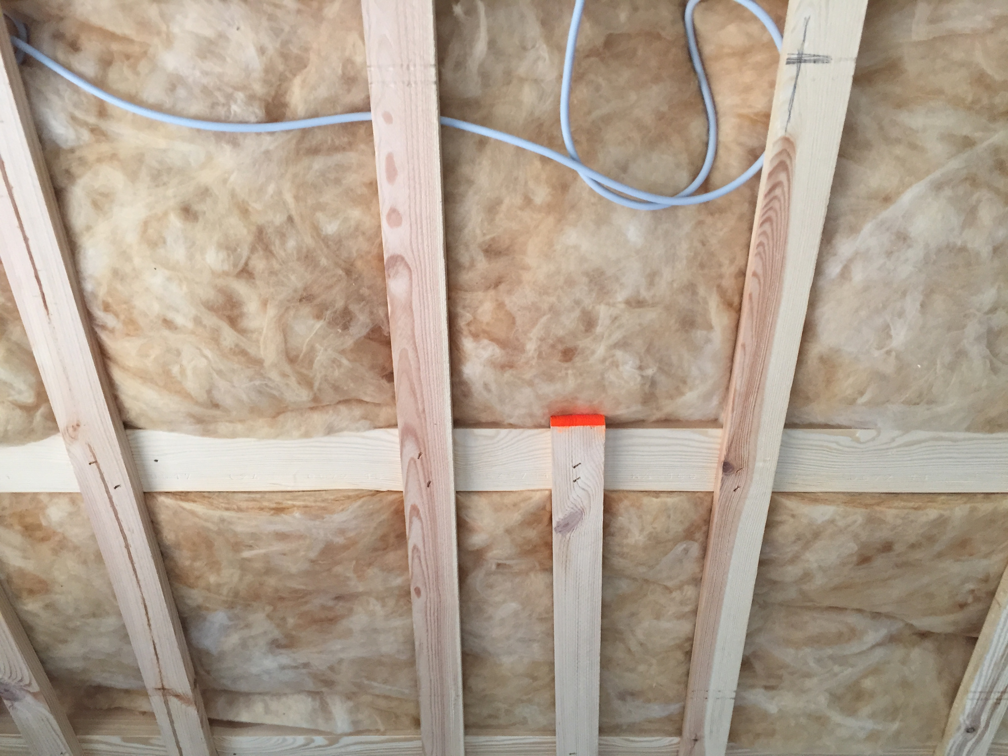

Bonjour à tous,
Nous sommes en train de construire une maison préfabriquée (construction à ossature bois).
La maison et la cave sont terminées, le chauffage au sol sera posé la semaine prochaine et la semaine suivante viendra le chape liquide/anhydre.
J’ai maintenant une question concernant le chape liquide/anhydre et l’humidité qui en résulte.
Comme notre constructeur (Schwabenhaus) n’offre pas de contre-lattage, mais que nous souhaitons installer plus tard des spots LED, nous n’avons pas fait poser les plaques de plâtre de l’usine sur le plafond intermédiaire (rez-de-chaussée vers l’appartement du dernier étage) ni sur le plafond du dernier étage (dernier étage vers le grenier).
Nous voulons encore poser un contre-lattage avant de fixer les plaques. Dommage que Schwabenhaus ne propose pas de contre-lattage.
On peut maintenant voir, quand on se trouve au rez-de-chaussée, les lattes du plafond et entre les lattes l’isolation (voir photo). Au dernier étage, il y a entre les lattes et la laine isolante un frein-vapeur, car c’est la transition vers la zone froide du grenier.
Le réchauffement de la chape va faire pénétrer l’humidité dans le plafond, et avant que nous puissions aérer, l’humidité va rester bloquée.
Pour éviter cela, nous avons envisagé de protéger le plafond avec un film, mais cela ferait que l’eau retomberait pratiquement sur la chape et laisserait probablement des résidus.
Notre conducteur de travaux nous a dit que ce n’était pas nécessaire, car l’humidité passerait aussi à travers les plaques de plâtre et resterait également bloquée, mais la respiration serait moindre avec les plaques. C’est comme ça que chaque maison est montée.
Nous ne savons pas quoi faire car chacun dit quelque chose de différent. Sur Google, je trouve pas mal d’informations, mais elles concernent surtout l’humidité sous la chape ou des dégâts aux plaques de plâtre elles-mêmes. Rien ne correspond vraiment à mon problème.
Devons-nous poser un film pour protéger l’isolation de l’humidité ou pas, puisque la chape sera de toute façon poncée et que l’humidité dans l’isolation ne pose pas vraiment problème ?
Malheureusement, le constructeur se contredit lui-même...
Quelqu’un pourrait-il nous conseiller ?
Ps : Il est malheureusement trop tard pour poser un plafond en plaques de plâtre avant la chape.
Un grand merci d’avance !

Je pense que j'ai fait une erreur de raisonnement à force de trop réfléchir. Il ne pourrait rien goutter du film vers le bas, car l'eau ne peut pas condenser sur le film, étant donné qu'il n'y a pas de différence de température d'au moins 14 degrés, ce qui est nécessaire pour que l'humidité dans l'air condense.
Alors nous mettons simplement un film, pour que l'isolation ne s'imbibe pas et ne s'affaisse pas. Au moins, elle est protégée et la chape ne reçoit rien.

Nous avons une isolation Issover (visible sur la photo). C’est une laine minérale.
Nous avons posé la feuille mentionnée afin de protéger l’isolation.
Au cas où quelqu’un se retrouverait dans cette situation, voici un conseil.
J’ai téléphoné au fabricant (Issover, une marque de Raab Karcher) et il m’a expliqué ce qui suit :
Une feuille est acceptable, mais pas forcément nécessaire.
Citation :
« L’isolation devient humide, mais n’absorbe pas vraiment l’humidité à cause du minéral de pierre et ne l’attire pas. Elle ne s’abîme PAS et restitue l’humidité lorsque l’on aère. La seule chose qui peut arriver est que, à cause de l’humidité, la laine peut tomber sans protection. Une lisse pour éviter cela serait donc avantageuse. Avec une feuille, c’est d’autant mieux !!!. surtout que la feuille a l’avantage d’empêcher la formation de moisissure sur les poutres et sur la laine elle-même, car l’air ne peut pas circuler. »
Oui, maintenant nous avons la feuille, avons protégé une grande surface contre la moisissure et la laine ne tombera pas.
Pour 3 heures de travail, c’est supportable et sûrement mieux que de maximiser le risque de moisissure =)
Au cas où quelqu’un d’autre rencontre un tel problème, il y a maintenant une solution documentée et on n’a pas besoin comme moi, de passer des heures à chercher sur Google =)
