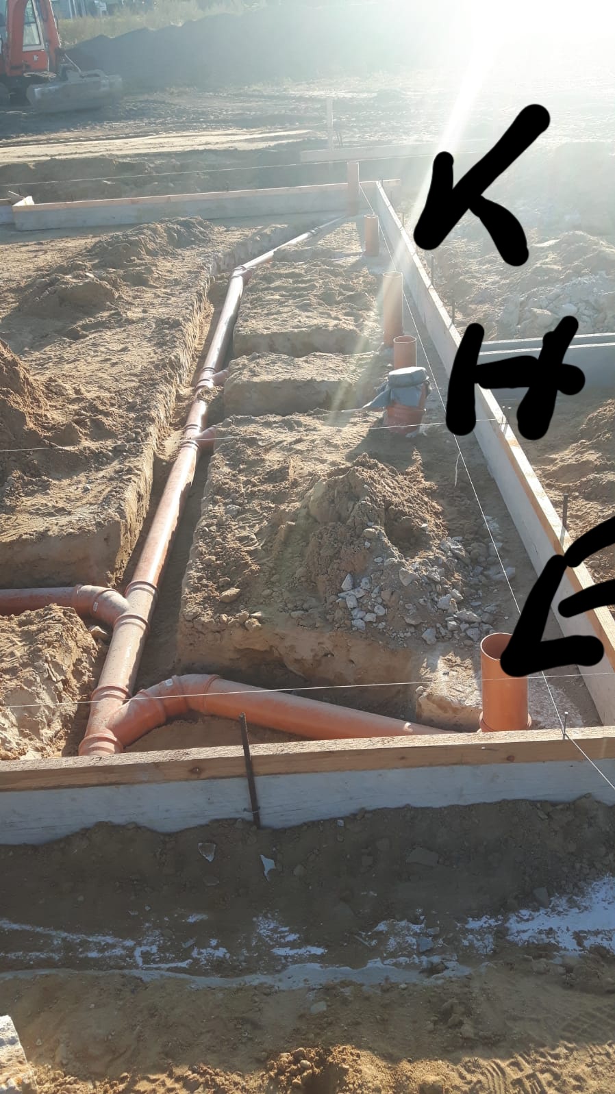

Bonjour à tous, cela fait 9 mois que nous habitons dans notre maison. Nous avons maintenant la 3ème obstruction sous la dalle de sol. La canalisation passe sous la fondation, traverse la cour jusqu’au regard. Du regard jusqu’à la maison, il n’y a aucune dégradation ni obstruction visible.
Il y a un gargouillement dans toute la maison et tous les écoulements sont très lents ou ne s’évacuent pas du tout (aussi à l’étage), sauf la cuisine. Nous remarquons l’obstruction car le siphon des WC à l’étage se vide. Jusqu’à présent, nous avons pu enlever beaucoup de choses avec de l’eau grâce à des remèdes maison. Maintenant, il semble sérieusement y avoir un problème.
Voici l’énigme :
Lorsque nous faisons couler l’eau dans la cuisine, elle arrive proprement au regard. Tout le reste n’y arrive pas. Quand nous mettons une caméra dans la canalisation de la buanderie (pour tout le reste, la caméra du copain est trop grande), la caméra est pleine d’eau après 2 mètres. Pourtant, la cuisine est derrière la buanderie, vue depuis la canalisation du regard. Comment expliquer cela ? Quelle pourrait être la cause ?
Image :
K Cuisine
H Buanderie
E Ventilation, la baignoire y est aussi raccordée
Dans la canalisation venant de la gauche se trouve la salle de bain des invités.

Combien des branches vont avec la ventilation sur le toit ? Les informations qui apparaissent par exemple avec le terme de recherche "Normgerecht entwässern IKZ" sont-elles déjà connues ?

Où est raccordée la salle de bains [OG], celle où le siphon se vide ?

Cela devrait être là où la mise à la terre est élevée. La douche à l’étage supérieur, ainsi que le lavabo, descendent je crois sur la même conduite que la ventilation. Seules les toilettes descendent alors là-bas.
Il n’y a qu’une seule ventilation.
Je viens de lire les exigences selon la norme.

Montre ça à un plombier compétent. Je pense que la ventilation est insuffisante, éventuellement en combinaison avec une pente insuffisante sous la dalle.
