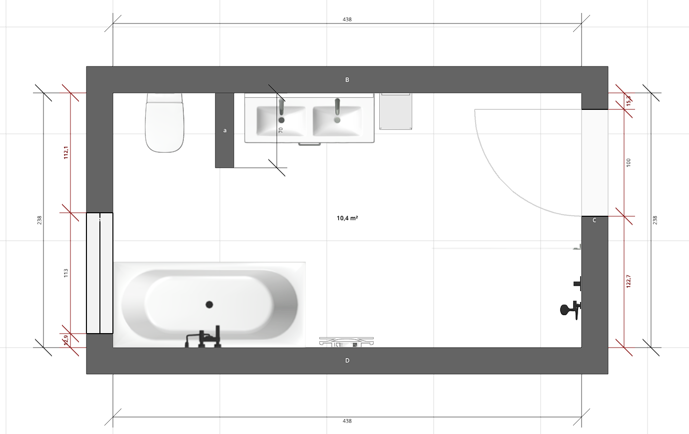

Bonjour chère intelligence collective,
nous planifions actuellement une salle de bain principale de 10 m² dans une construction neuve. La particularité est que la pièce est un peu en longueur et je suis indécis quant à l'agencement optimal, notamment en ce qui concerne le facteur bien-être et la praticité.
Voici les souhaits / données de base jusqu'à présent :
douche de plain-pied 90 à 100 x 120 cm
baignoire max. 80 x 180 ou par exemple en trapèze 160 x 85 ou 170 x 100 cm.
lavabo 80 à max. 100 cm
Vous trouverez ci-joint un premier plan. La fenêtre est fixe, la porte peut être déplacée vers le haut, mais pas vers le bas.
Qu'en pensez-vous, avez-vous d'autres idées ?

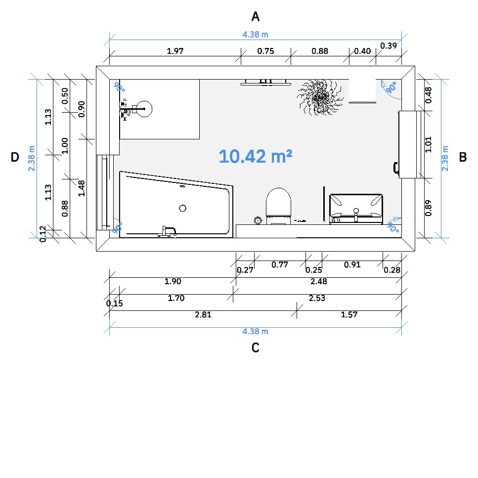

  • #2
Voici notre idée alternative avec les WC directement à la fenêtre. La baignoire éventuellement en trapèze rétrécissant dans la pièce.

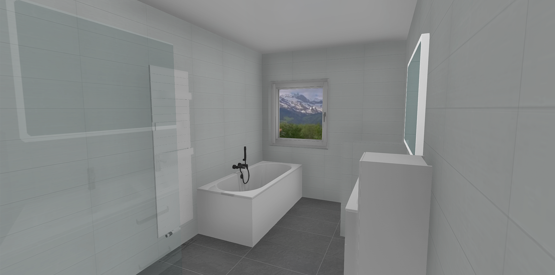

  • #3
Que diriez-vous de cela ? Le lavabo pourrait aussi être plus petit si l’on souhaite une plante. Les toilettes ne sont pas visibles depuis la porte, vue de la baignoire vers l’extérieur.

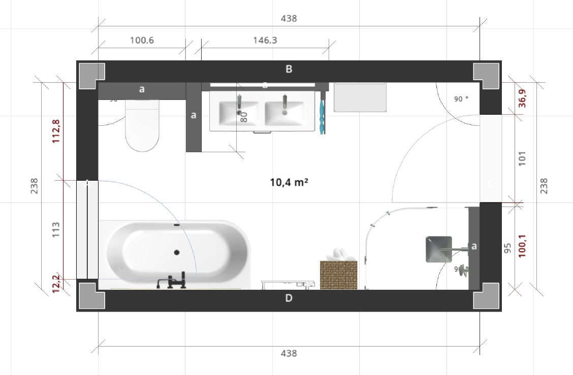

  • #4
Parfait, merci beaucoup ! C’est ça. J’ai juste décalé un peu la porte, en l’ouvrant vers la douche, pour pouvoir encore placer un interrupteur.

  • #5
Où est-ce que le drain est prévu ?

  • #6
Tu es sûr que l’interrupteur est dans la salle de bains ? Chez moi, il est à l’extérieur. Probablement à cause de la pièce humide ?!
Peut-être réfléchir à ne pas faire ouvrir la porte vers l’intérieur de la pièce, mais vers l’extérieur. Je fais pareil, sinon la porte heurterait la paroi vitrée de la douche s’il y avait un peu trop d’élan. Cela dépend de l’aspect devant la salle de bains dans cette zone.
