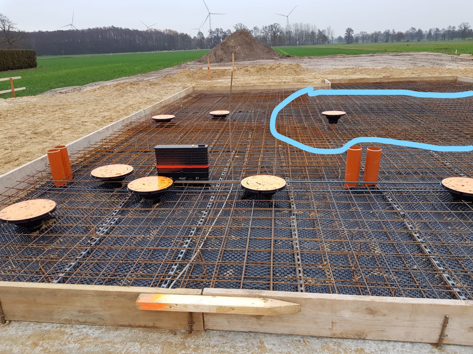

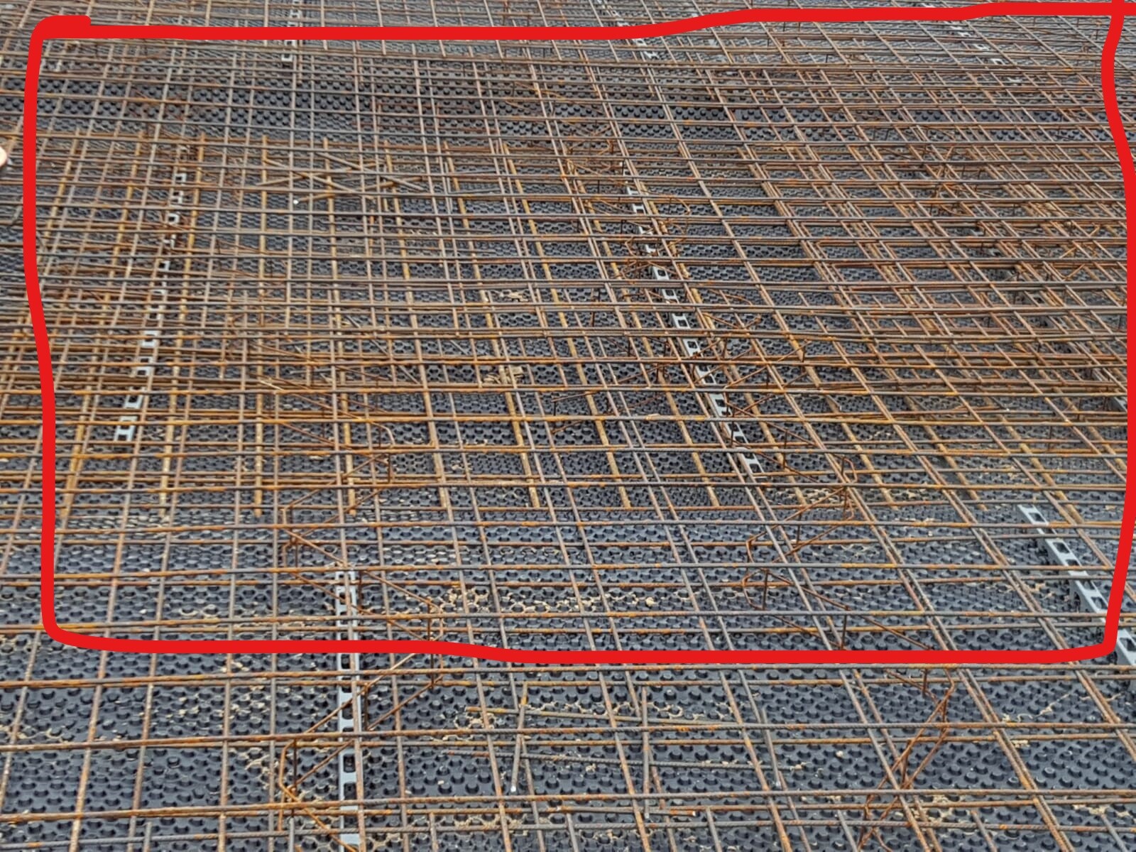

la construction de notre maison a commencé et les premières étapes de travail telles que les travaux de terrassement et les fondations en bande ont déjà été terminées. La dalle a été préparée pour le bétonnage.
À ce sujet, j'ai les questions suivantes :

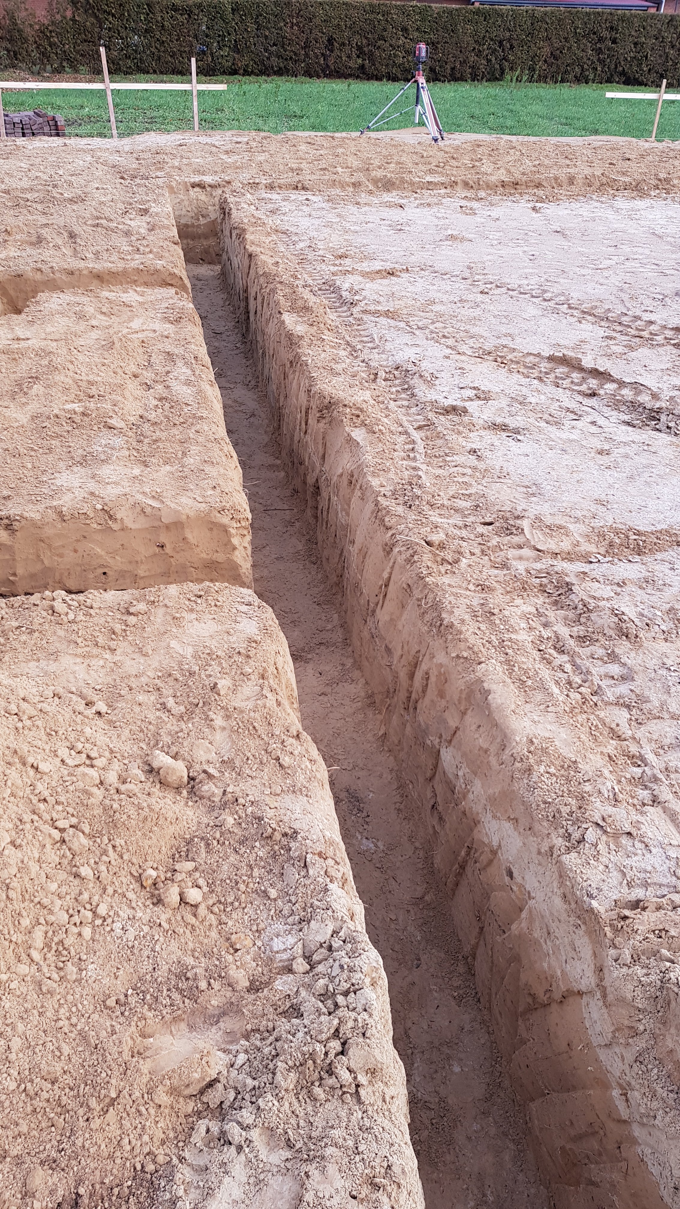

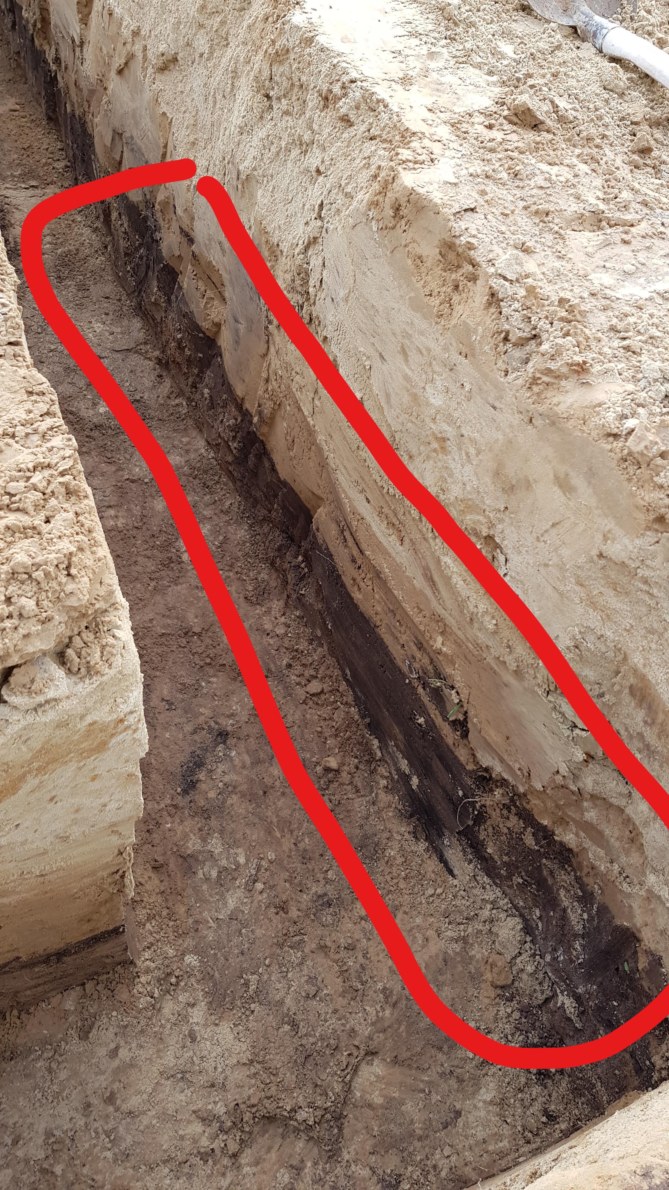

Travaux de terrassement :
Pour les travaux de terrassement, conformément à l'étude de sol, 60 cm de terre végétale ont été enlevés et remplacés par du sable de remblai, puis compactés.
Cependant, il s'est avéré que d’un côté de la maison, dans la zone de la fondation en bande, environ 10 cm n'ont pas été enlevés (voir photo en pièce jointe).
À quel point trouvez-vous cela critique ?

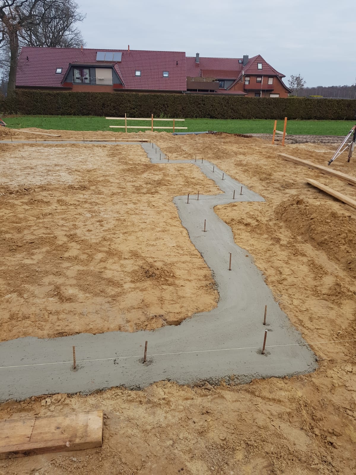

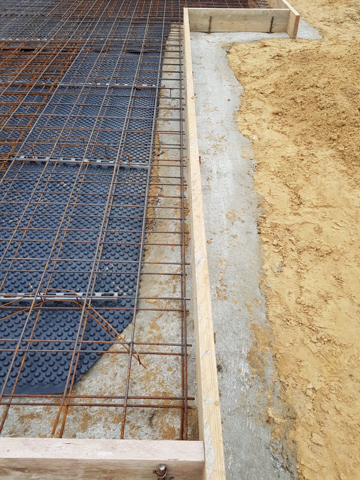

Fondations en bande :
Les fondations en bande (80 cm de profondeur avec des cages d'armature rondes) n'ont pas été coffrées.
Comment la barrière en L pourra-t-elle être correctement posée plus tard sans bord net ?
Que pensez-vous des fers insérés, qui sont actuellement utilisés comme supports pour le coffrage ?

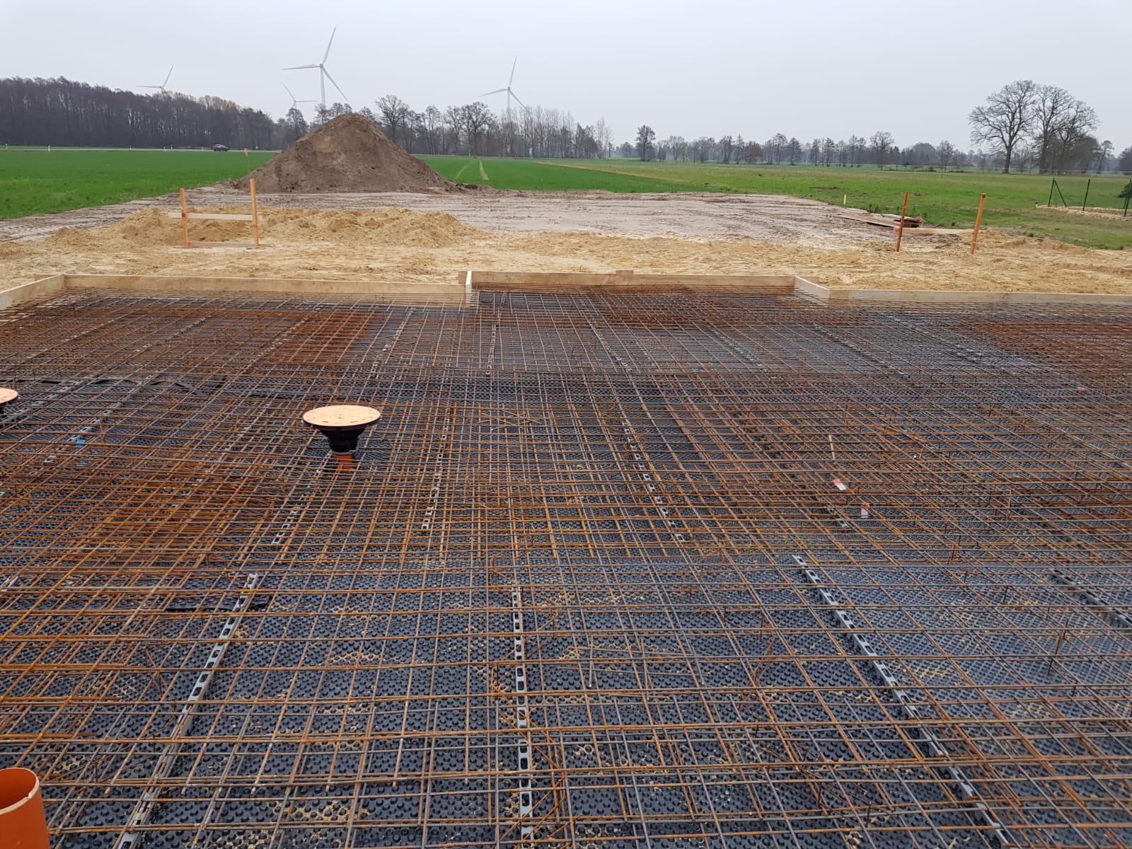

Dalle :
Des passages pour les eaux usées de Hauff ont été insérés dans la dalle, ce que je trouve positif.
Cependant, on constate aussi visuellement que le lit de sable au centre de la dalle présente une forte dépression. En regardant de plus près, on peut aussi voir un renforcement particulièrement épais à cet endroit. Cela est-il éventuellement dû à la présence de murs porteurs ?
Je me réjouis de vos réponses, car la dalle doit être bétonnée déjà le 17.12.2018.
Quel est votre impression d'ensemble visuelle ?
Merci beaucoup

Salut,
donner un diagnostic à distance est toujours difficile. Pour moi, tout cela semble normal jusqu'à présent. Comme votre dalle de sol est un élément en contact avec la terre, une membrane d'étanchéité sera de toute façon posée à l'intérieur. La liaison avec la fondation ne devrait pas poser de problème et les quelques fers ne devraient pas non plus causer de gros soucis. Le fait qu'ils aient enlevé moins de terre végétale que convenu devrait poser un problème pour la facture. La terre végétale se tasse beaucoup moins que le matériau de remblai, même si celui-ci est compacté. La dépression n’est pas un problème, il suffira de couler plus de béton, cela sera à la charge de l’entrepreneur. Il est également intéressant de noter qu’il semble ne pas y avoir d’isolation sous la dalle de sol. Cela ne se fait plus vraiment aujourd’hui.
En tant qu’électricien, je trouve le sujet de la mise à la terre / égalisation de potentiel plus intéressant. Normalement, les treillis d’armature doivent être inclus dans la mise à la terre. Pour cela, une bande d’acier est généralement posée tout autour et reliée tous les 2 mètres aux treillis d’armature. Cela est réglementé dans la DIN18015-1. Tu devrais jeter un œil avant qu’ils ne coulent ta dalle demain.
Et ce travail doit être posé et documenté par une EFK, pas simplement par le maçon comme avant.
Sinon, je te souhaite beaucoup de plaisir avec ton projet de construction de maison !!

Bonjour Tom,
merci beaucoup pour la réponse et les vœux.
Nous avons renoncé à l’isolation.
Le ruban d'acier est continu dans la fondation en bande et est également raccordé.

Salut, notre maison a également été construite sur des fondations en bandes et il n’y a rien de négatif à dire concernant la fixation avec des fers. Notre conducteur de travaux de Prime Massivhaus nous a dit qu’il est important que les fers soient complètement enveloppés par le béton afin qu’ils ne puissent pas rouiller. Donc, je ne m’inquiéterais pas pour cette affaire.
