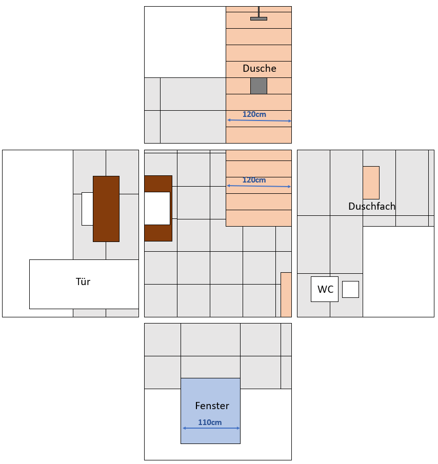

Hola a todos,

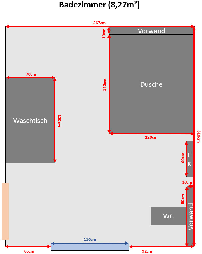

Actualmente estoy pensando en cómo se deben colocar los azulejos en el baño de mi piso nuevo. Lamentablemente, estoy un poco indeciso porque he escogido azulejos muy grandes. Se trata de azulejos clásicos con efecto hormigón (pared: 120 x 60, suelo 60 x 60) y efecto madera (120 x 30). ¿Podríais darme algunos consejos sobre la mejor y más razonable forma de alicatar el baño? Para ello, he subido algunas fotos de mi baño, tal como me imagino que podrían colocarse los azulejos. ¿Qué opináis? He tratado de que los azulejos sean lo más grandes posible para aprovechar el formato de los azulejos.

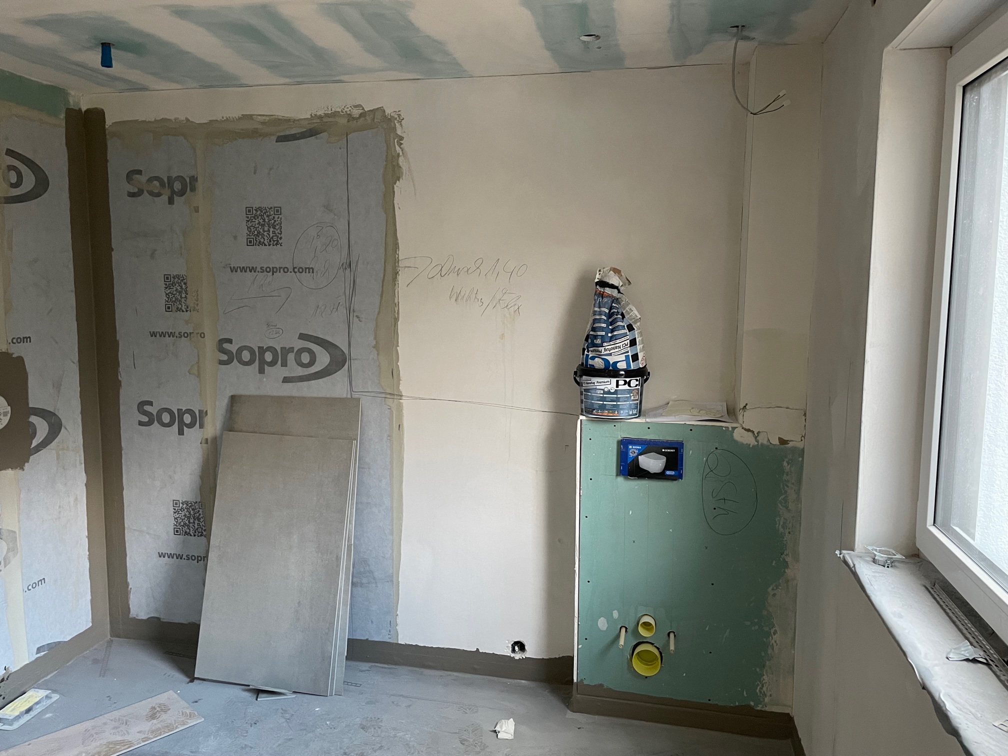

Espero que entendáis los dibujos, al menos me he esforzado. Estoy especialmente indeciso con la pared donde está el inodoro.
Me gustaría recibir cualquier opinión y espero algunas ideas bonitas :)

Eso está lógicamente planeado con las vistas, pero no coincide ninguna junta. Nuestro alicatador planificó mucho tiempo antes de que las superficies se conectaran y las juntas del suelo estuvieran alineadas con las juntas de las paredes.

Exactamente ese sería también mi pensamiento. Las juntas de la tierra deberían continuar en la pared. Con 60 y 120 también es factible.
Habla de eso con tu alicatador.

Las variaciones en el suelo no las considero muy críticas, si es posible, está bien, pero aquí no es tan fácil de implementar. Sin embargo, la consecuencia en el lavabo me molestaría. Aquí es mejor planificar de manera que no haya junta allí y, si es necesario, al menos que esté centrada.

Hmm .. 3 tamaños diferentes, que aunque todos contienen de alguna manera la medida 60, me parecen difíciles.
Pensaría en utilizar los azulejos de 60x120 verticalmente en la pared. En las áreas que hasta ahora llegan al techo, simplemente detenerse después de 240 cm.
Hacer que el 120 y dos de 60 pasen del suelo a la pared con las juntas exactas es difícil, ya que los azulejos de 2x60 tienen una junta en medio que el de 120 no tiene.
El pulsador del WC debería tener efectivamente alguna referencia de punto medio. También puede ser que una junta esté centrada en el área del pulsador del WC.
