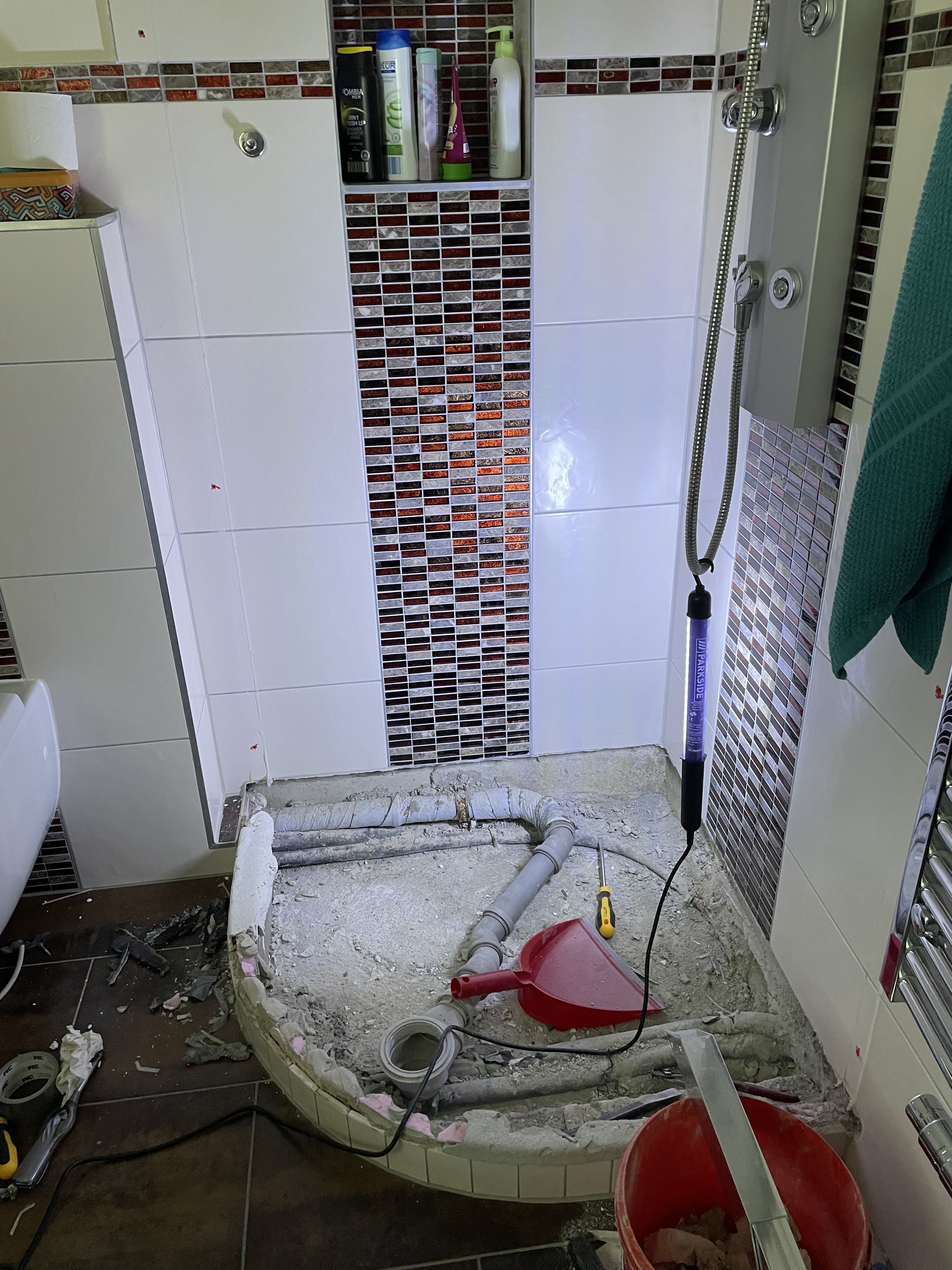

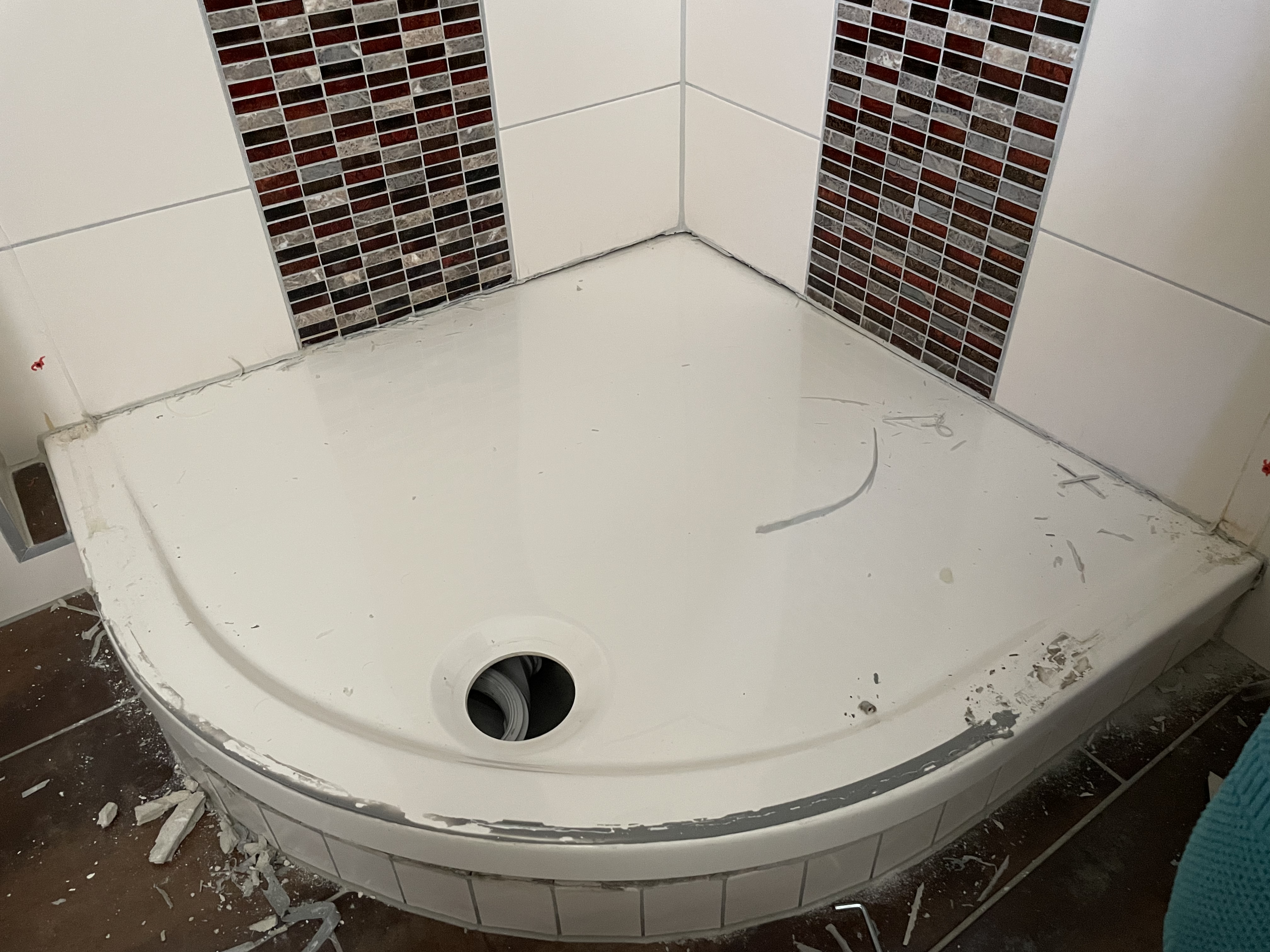

Hola a todos,
ya había escrito aquí antes que mi plato de ducha se vuelve con el tiempo poroso en el borde, porque los bordes no fueron soportados por el artesano (ni las abrazaderas ni las piedras). Así la carga sobre la silicona es tan alta que se vuelve porosa bastante rápido. Tampoco se impermeabilizaron la pared ni el suelo. Ahora quiero arreglar eso. He desmontado la ducha completamente. Mi material que conseguí: PCI Lastogum, PCI Dichtband y PCI Dichtbahn. Pero ahora no es tan fácil colocar la lámina impermeabilizante según las instrucciones por culpa de las tuberías. Podría simplemente poner la lámina impermeabilizante (1m²) sobre las tuberías y fijarla también a los lados con la cinta y Lastogum. Seguro que funcionaría, pero ¿qué pasa si de todas formas entra agua? Se acumularía debajo de la bañera :-(
He visto que también hay una cinta adhesiva para bañeras que normalmente va debajo de las baldosas pero que sellaría aún mejor el borde de la bañera.
Otra idea es un plato de ducha nuevo que tenga una depresión o borde, para que el agua no se quede tanto tiempo en el borde sino que se escurra inmediatamente. (En mi caso es una superficie plana)
Me alegra si alguien tiene otra idea o consejo.
Saludos cordiales
Christian

En ese estado todo es un chapuceo. En realidad, al menos debería quitarse la parte inferior de las baldosas (o incluso todas, para que la pared pueda ser impermeabilizada correctamente). Como solución provisional puedes mirar si existe un soporte para plato de ducha que tenga su propio desagüe. Debes imaginar el marco como una U. En él se coloca el plato de ducha. Si el agua "se desborda" por los bordes del plato de ducha, el agua cae en el soporte y a través de una abertura de desagüe va al desagüe.

Pregunta tonta: Eso es un defecto oculto. ¿La BU ya no está disponible o es increíblemente antigua? Él DEBE hacer la impermeabilización, eso no es un servicio opcional ;-)
Por lo demás, estoy de acuerdo con . Mi sobrino tiene una taza de ducha de uno de los grandes en la industria de fabricantes de artículos sanitarios (por la construcción con armazón de madera, y como se sabe, ahí el agua es especialmente dañina)

La primera fila de azulejos la quitaría, todo sellar con un líquido plástico. Colocar cinta de sellado. Conseguir un nuevo soporte para la bañera que también se apoye en la pared. Si ya no tienes azulejos, tomar la fila más baja en negro, parece que así estaba planeado.
