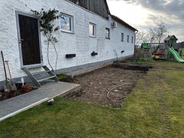

Hola a todos,
en el marco de la construcción de la terraza me gustaría rehacer el zócalo de un antiguo establo.
Hace muchos años se rellenó un poco el terreno y solo se echó tierra contra el edificio con una membrana de puntos.
El excavador estuvo allí y excavó hasta la cimentación de tira.
Ahora se va a hacer una tira en la canalón.
Antes quiero quitar la pintura y el revoque suelto del zócalo porque ya se está desprendiendo.
¿Cómo procedo exactamente y qué materiales me recomendaríais?
¿Imprimar, capa impermeable, revoque, membrana de puntos...?
Estoy agradecido por cualquier ayuda.
Saludos cordiales, Tom

Hola Tom,
parece que ya has hecho un buen trabajo preparatorio con la excavación; ahora se puede sacar mucho provecho de ello.
En cuanto a la base, yo procedería así:
Primero quitar completamente todo el material suelto, como el revoque viejo, pintura, superficie desmenuzable, mejor con espátula, cepillo de alambre y quizá un pequeño martillo perforador con fresadora para revoque. Después barrer bien y aplicar una imprimación con fijador profundo o fondo de adherencia para sustratos minerales.
Luego se aplica la capa impermeabilizante – según el producto en 2–3 capas cruzadas. Presta especial atención en las transiciones y bordes. En la zona de salpicaduras de agua esto es absolutamente recomendable.
Después puedes enlucir con revoque para base (por ejemplo, revoque de cemento o de cemento-cal). Si quieres que sea especialmente resistente, también sirve revoque para base con armadura o con tejido adicional.
Si vas a colocar de nuevo una lámina con nódulos: deja un espacio respecto a la pared (aprox. 1 cm), los nódulos hacia la pared, y en la parte superior termina con un perfil de cierre limpio – así no se acumula humedad detrás de la lámina.
¡Mucho éxito – parece un proyecto bonito!

Muchas gracias de antemano por tu respuesta. Como hasta ahora no he recibido ninguna, he seguido por mi cuenta. Con una fresadora de revestimiento quité todo el material suelto y la pintura. Luego volví a revocar con mortero de cemento y malla. Sin embargo, no usé impermeabilizante, sino que en la zona en contacto con la tierra aplicaré pintura de betún (simplemente porque ya la he comprado). Sobre la lámina de nodos tengo una pregunta. Tengo una lámina de nodos con velo. ¿No la recomendarían? Según tengo entendido, el velo (que está colocado sobre los nodos) debe mirar hacia la tierra, ¿verdad?
Gracias de nuevo y saludos, Tom
