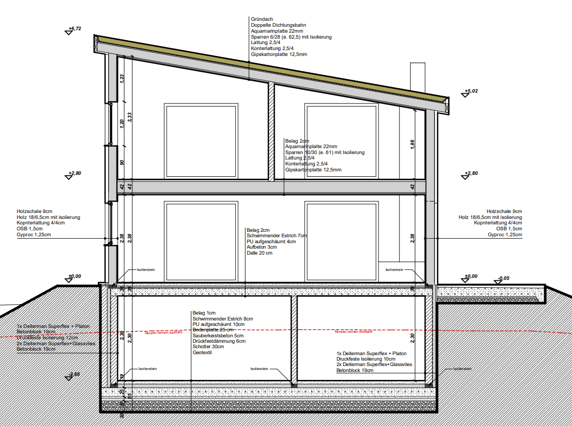

Hola a todos,
estamos en las últimas fases de la planificación de nuestra casa (que ya lleva dos años...), pero estamos a punto de presentar finalmente la solicitud de construcción.
Ahora he recibido planos detallados del arquitecto y estoy indeciso sobre la construcción de las paredes del sótano y el suelo. Concretamente, me preocupa que en las paredes el aislamiento esté en el exterior y luego vaya el hormigón, mientras que en el suelo primero va la losa de hormigón y luego el aislamiento. Aunque están previstos bloques aislantes, ¿no se crea así un puente térmico directamente hacia el sótano?
Adjunto una imagen.
¿Es esto una especie de 'barrera negra' o no?
Aunque este es el subforo del sótano, ¿está bien la estructura del techo así?
¡Muchas gracias de antemano!

El techo se puede hacer así. No se puede decir si los cabios de 28 cm son estructuralmente necesarios. En todo caso, me parece mucho.

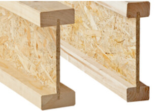

¿Por qué la luz de soporte en la planta baja es tan grande? La estructura de vigas de 30 cm es bastante cara. Se puede hacer mucho más económico con algo así.
Un no-go es la altura del techo de 2,36 m.

Según la descripción del texto, deberían ponerse 6 cm de "aislamiento resistente a la presión" bajo la losa de suelo. Por lo tanto, inicialmente no es tan problemático, aunque el grosor es ridículo: ahí se debería prever al menos 14 cm (dependiendo de las ambiciones energéticas, incluso mucho más). Espero que la anotación "hormigón de limpieza" entre la losa y el aislamiento sea un error tipográfico, ya que debe ir debajo del aislamiento.
Asegúrate de que también los extremos frontales de la losa estén bien aislados; según el dibujo, actualmente no están aislados (aunque la representación de la losa es muy extraña), es decir, el aislamiento debe estar en los extremos y también sobre ellos (posiblemente con forma de cuña) debe conectarse con el aislamiento de la pared.
Para ello, se podría hacer un poco más delgado el aislamiento de PUR sobre la losa (por ejemplo, 60 mm, siempre que las instalaciones lo permitan); así se podrían ganar 4 cm de altura de habitación.
Considero que 12 cm de aislamiento en la pared también es muy justo; sería mejor más.

Como se dijo, también se prevé aislamiento debajo de la losa de cimentación. 12 cm de PU contra el suelo del sótano + 6 cm de XPS (probablemente) debajo también están bien. 12 cm de PU tienen un valor WLG 022 y contra el terreno eso es absolutamente suficiente. Los 10/12 cm contra el terreno en la pared del sótano también son suficientes según la Ley de Energía de Edificios, si es XPS 036. Mejor con el mismo grosor de aislamiento es espuma rígida Resol 027, solo que es más cara. El techo debería ser bueno con vigas de 28 y un aislamiento suficientemente grueso para la protección térmica, al igual que las paredes del armazón.

¿Por qué en realidad el EG sobrepasa tanto la altura original del terreno, sobre todo porque a ambos lados está terraplén inclinado?
