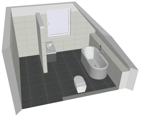

Hola,
necesito vuestra ayuda.
Yvonne me dijo que debería crear un hilo aparte, así tal vez consiga un poco más de aportes para mi baño planeado.
El screenshot lo encuentran en el archivo adjunto, aquí unos datos sobre las medidas:
- La habitación mide 3,95 x 3,21 m (junto a la puerta hay un nicho de 20 cm de profundidad)
- El muro de rodilla está a más de 1 metro sobre el suelo terminado, la línea de 2 m está aproximadamente a 80 cm (como se indica)
- La ducha debería ser de 1 x 1 m
- La bañera actualmente es "estándar" con 1,75 m de largo y 75 cm de ancho
No debería haber más cerámica de lo que se ve.
Ya había pensado en una bañera hexagonal, pero tampoco me ayudaría demasiado.
Gracias de antemano por vuestra ayuda
Robin
RobsonMKK
03.08.2016 09:27:20
  • #2
Una breve adición sobre la ventana: actualmente la ventana mide 1,25 m de ancho, 1,40 m de alto y una altura de antepecho de 96,5 cm.

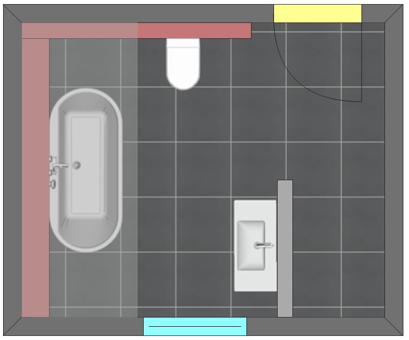

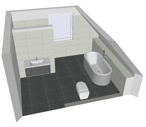

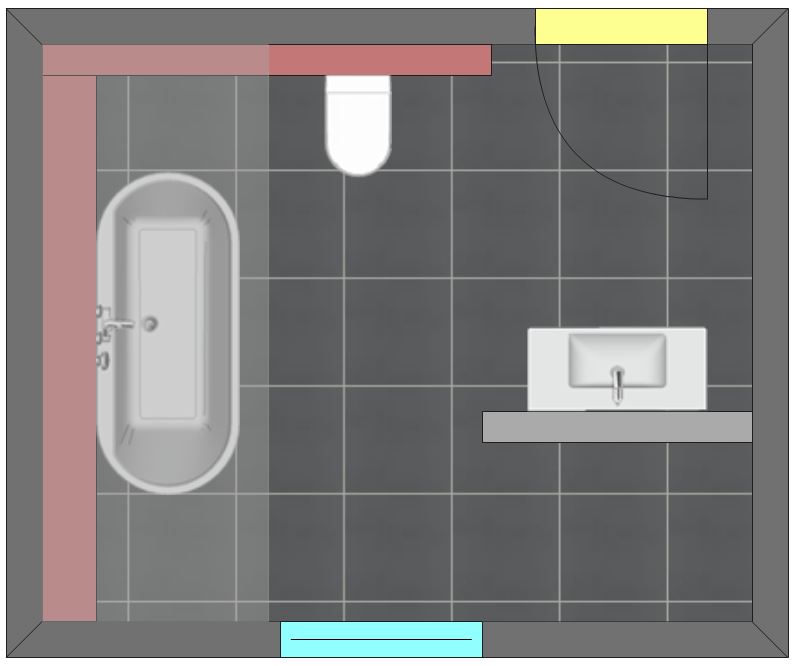

Hola,
aquí tienes una idea (y una pequeña variación de la misma), sobre cómo puedes acomodar todo cómodamente y ampliar la ducha incluso a 1 m x 1,5 m (posiblemente aún más grande).
Radiador toallero detrás de la puerta, armarios empotrados a la derecha y a la izquierda de la bañera (solo como idea).
Variante 1:
Variante 2:
Jochen104
03.08.2016 11:04:55
  • #6
Ah, con tamaño ajustable quería saber si la ventana también se puede hacer más pequeña o más grande. En las variantes mencionadas arriba he dejado la ventana en el tamaño que indicaste.
