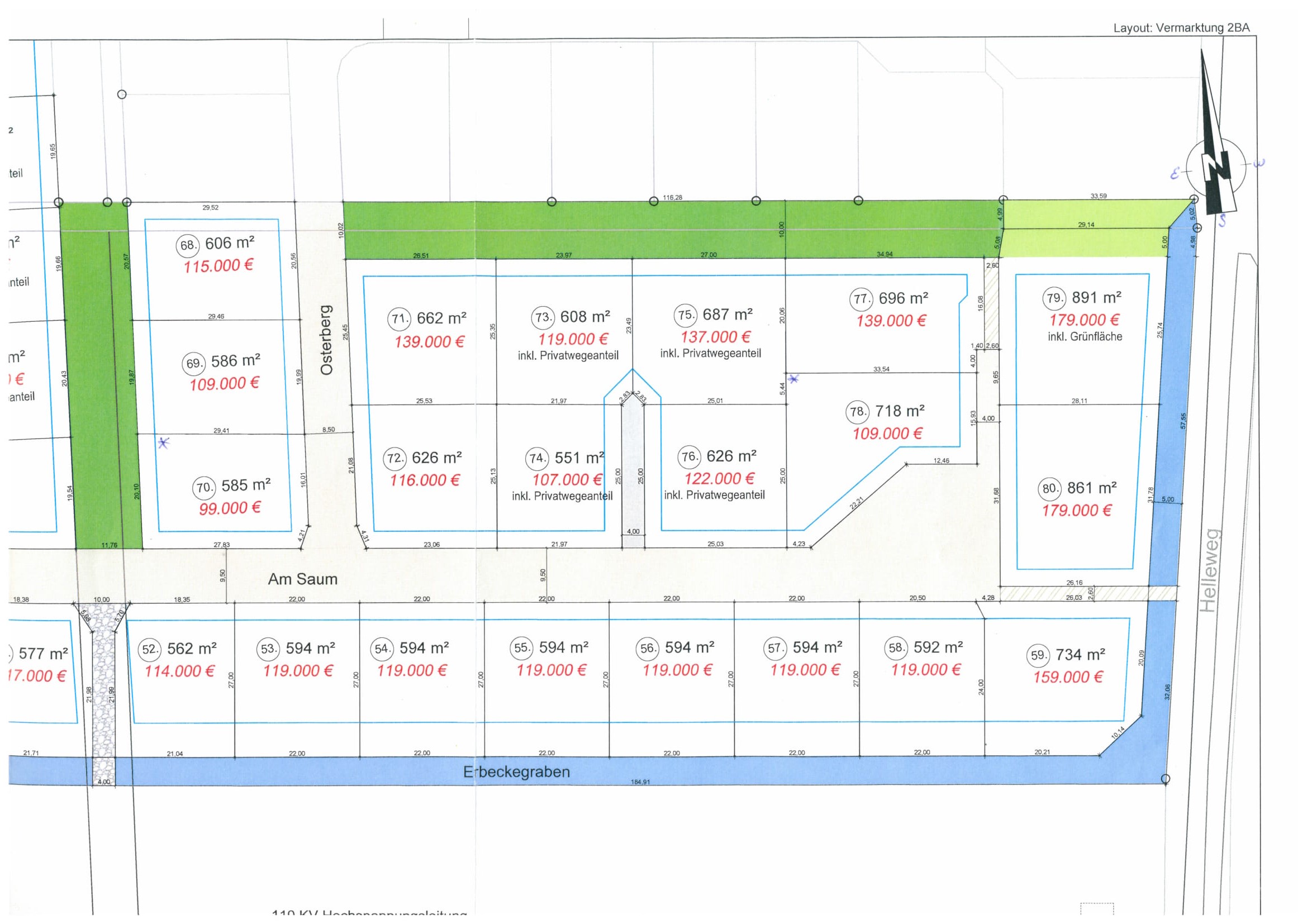

Terreno hexagonal, colocar una casa unifamiliar con cochera/garaje
  • Erstellt am 08.06.2018 16:04:03
Calbe
08.06.2018 16:04:03
  • #1

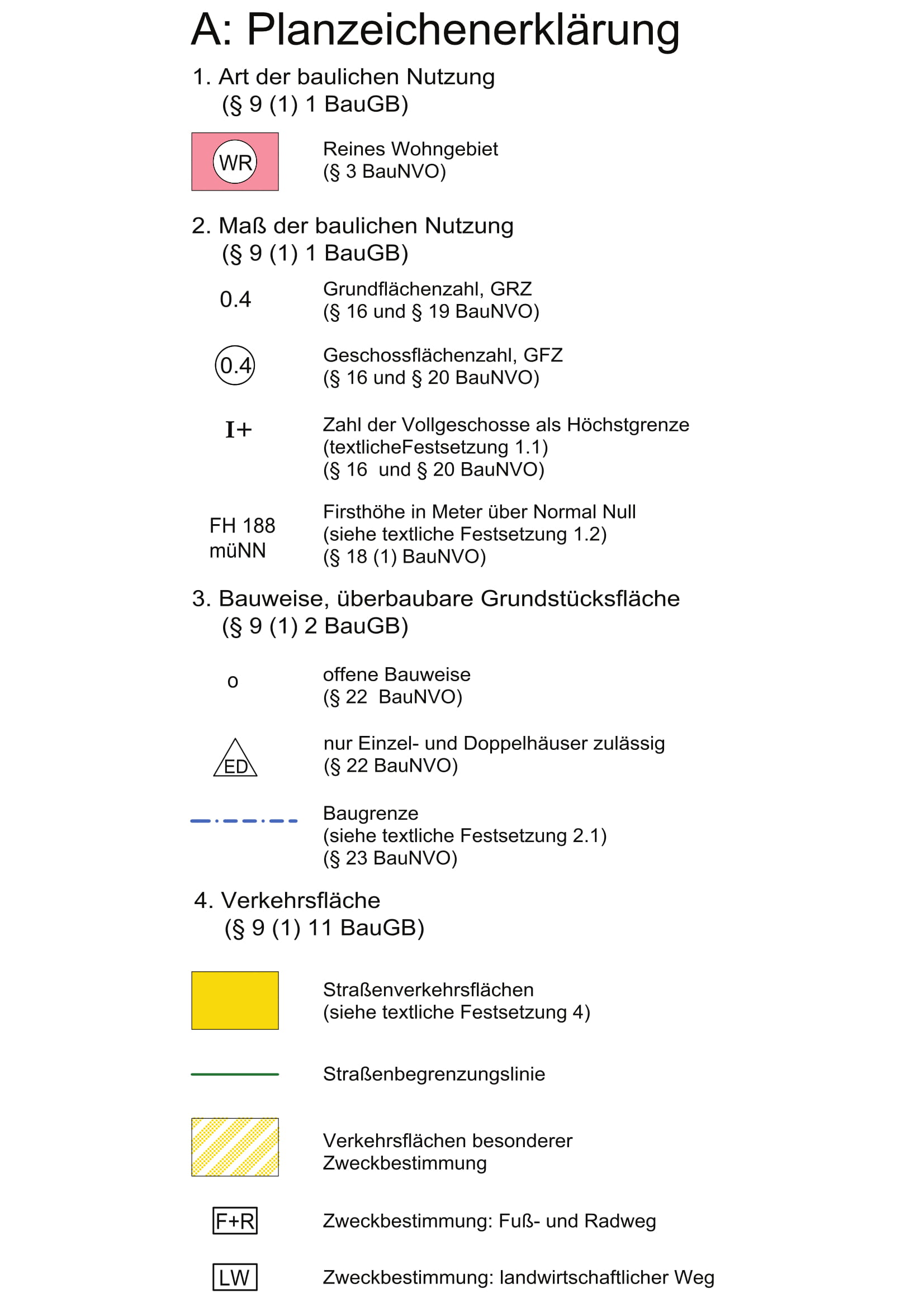

Nuestra familia ha reservado un terreno y ahora estamos considerando cómo ubicar la villa urbana con cochera o garaje para un coche allí. El terreno tiene 718 m² y lleva el número 78 en la imagen. La casa debe tener entre 160 y 170 m² y 2 plantas completas. ¿Cómo puedo colocar la casa de la mejor manera? La familia está compuesta por 2 adultos y 2 niños (3 y 1). ¡Muchas gracias por los consejos!

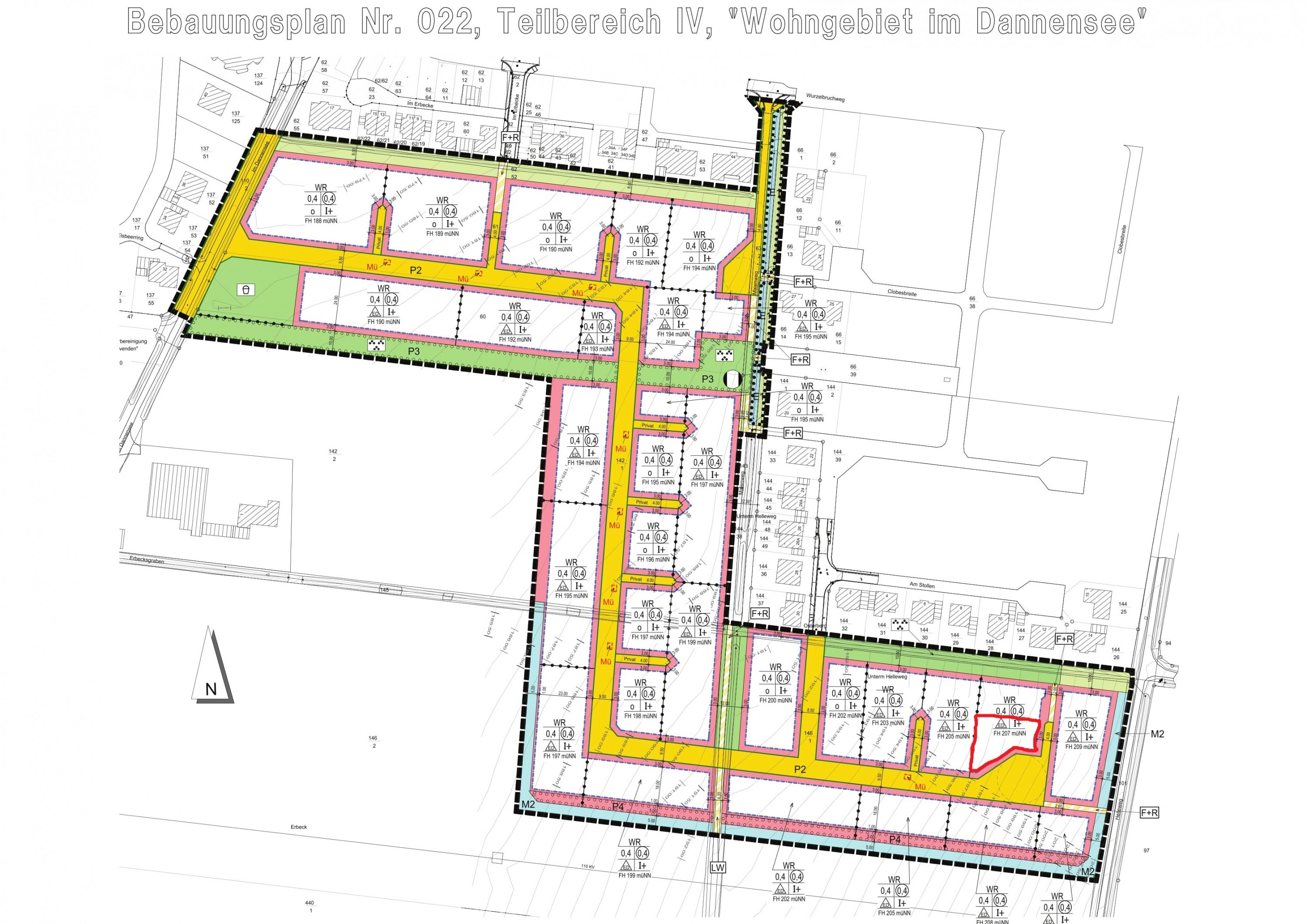

Se puede decir algo al respecto solo cuando adjuntes, en lugar del plan de ejecución para la urbanización, el plan de desarrollo vigente con las disposiciones textuales.
Por cierto, los archivos de imagen como por ejemplo archivos jpg son más fáciles de ver para los usuarios de dispositivos móviles que los archivos pdf.

... y las medidas serían muy útiles, para que no sea necesario calcular debido a la superficie en metros cuadrados, lo cual no funciona sin una indicación de la distancia. Si los terrenos situados a la izquierda en el plano tienen 20 metros de profundidad, entonces solo queda la superficie mayor, es decir, desde el terreno, el lado occidental.

bien, el plan de desarrollo y las medidas para el terreno 78 (lo pinté en rojo) como archivo jpg.
matte
26.06.2018 13:14:07
  • #5
¿Veo solo 5 esquinas?
Calbe
26.06.2018 13:37:36
  • #6
Ya hay 6 esquinas - abajo a la izquierda una línea recta que mide 4 metros.
