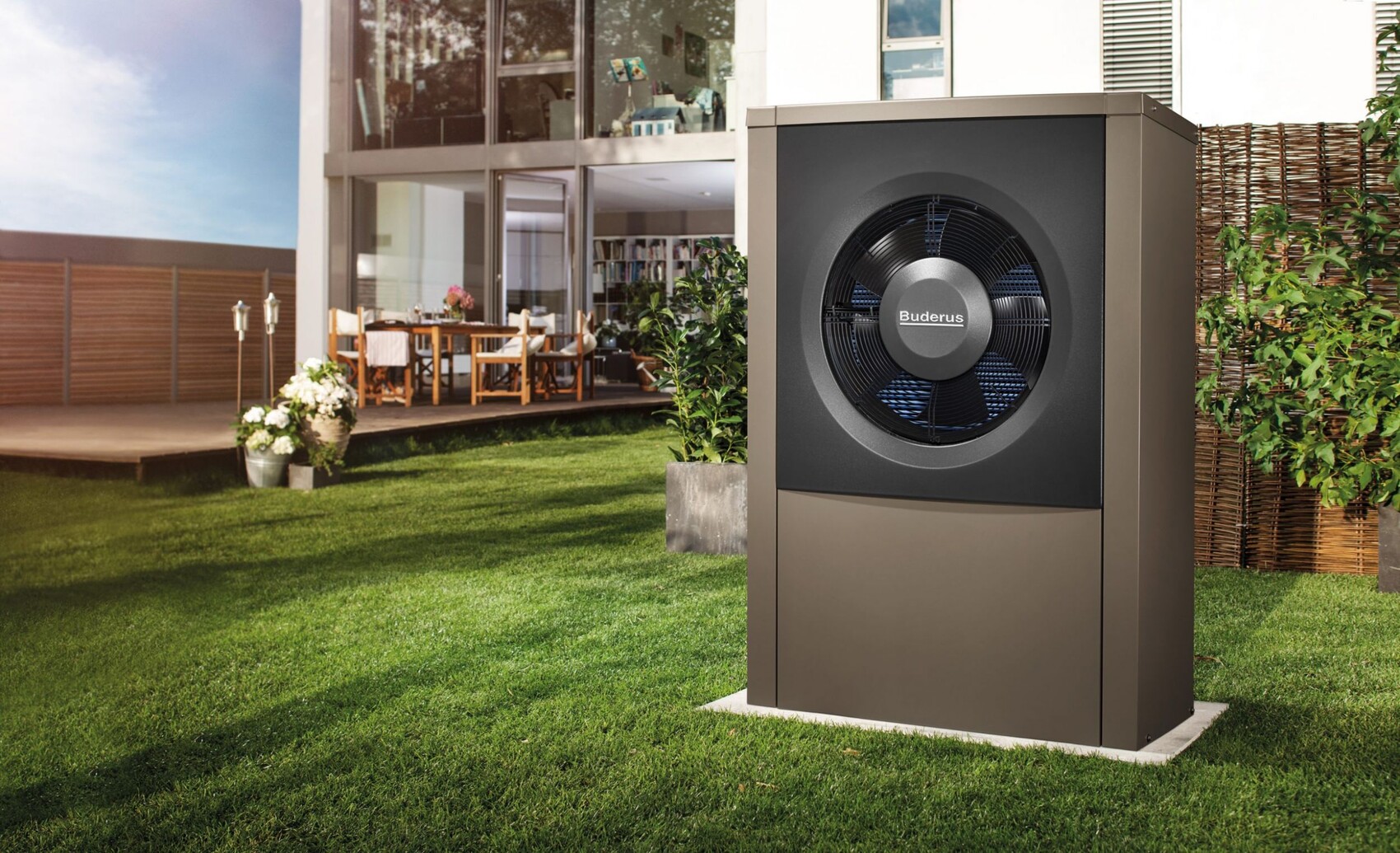

Hola a todos, cuando paso por nuevas zonas residenciales me doy cuenta de que las unidades exteriores de las bombas de calor están colocadas sobre bases cuya parte superior a veces sobresale unos 40 cm sobre el nivel circundante. Buderus muestra en su catálogo una unidad exterior donde esta está instalada sobre una base cuya parte superior está al nivel del césped circundante. ¿Se puede hacer así o es solo para la foto? ¿Existe alguna normativa que indique a qué altura debe estar la parte superior de la base sobre el nivel circundante?

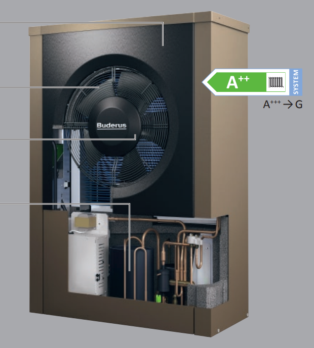

En la bomba de calor de Buderus que has mostrado, se puede sospechar fuertemente que la base también tiene una altura de 30 o 40 cm, pero está bien cubierta.

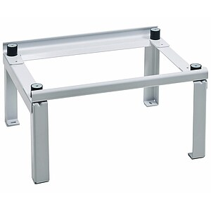

No, él sospechaba que el fabricante tal vez ofrece una base de metal que se puede revestir. Así que detrás del metal marrón que aparece en la imagen se esconde una estructura metálica que tiene hasta 40 cm de altura, antes de que comience la parte técnica real de la bomba de calor.
Algo así como en Vaillant:
Justo no encuentro el revestimiento ahora...
Pero aquí no es así:
Así que asumo que es una foto de marketing. Si uno quisiera hacer eso necesitaría un buen drenaje alrededor de la bomba de calor.
