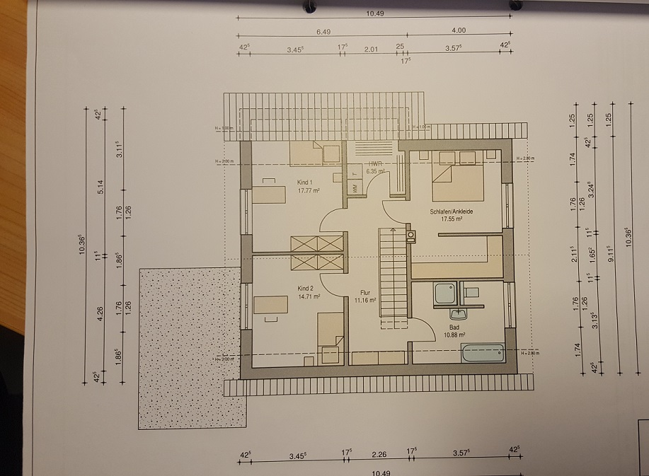

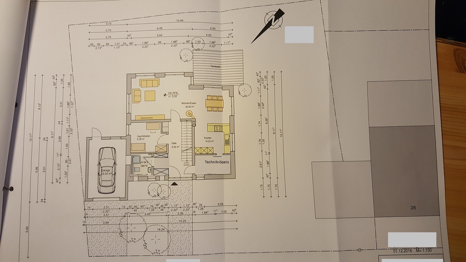

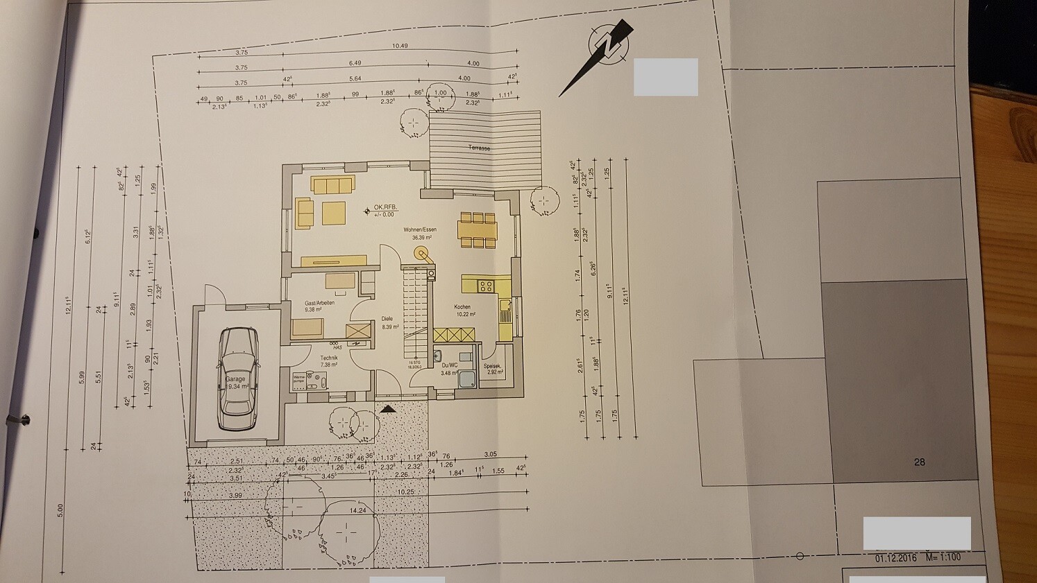

Nuestro primer diseño del constructor está listo y ya estamos bastante satisfechos. Solo se deben intercambiar en la planta baja la sala técnica y la oficina, alargar el garaje e insertar una puerta entre el garaje y la sala técnica.

Ustedes siempre tendrán que llevar las compras desde la sala de estar hasta la cocina. Y en este camino también hay un estrechamiento junto a la chimenea. Pero su precio está bien, comparable con nuestra primera oferta.

Estoy de acuerdo con marvinius, el camino hacia la cocina es muy largo. Pienso si tal vez es posible prescindir del comedor, entonces pones debajo de la cocina el cuarto técnico, con puerta hacia el pasillo y hacia la cocina. El baño va hacia la izquierda y si allí les parece demasiado grande en toda su longitud, ponen delante del baño un guardarropa.
Por lo demás, me parece bastante bien el plano y no creo que la escalera recta esté fuera de lugar.
Climbee
05.12.2016 10:52:57
  • #4
También consideraría una división como la de j.bautsch, ¡tiene sentido!

Un punto más: Tenéis la sala de servicio con la lavadora en la planta superior sobre la sala de estar, ¿correcto? Eso es práctico porque allí se acumula la ropa sucia, pero las aguas residuales pasan con el correspondiente ruido por la sala de estar, ¿no? En el peor de los casos, también escucháis la lavadora o la secadora en la sala de estar. Hemos solucionado el problema con un conducto de ropa sucia desde el baño de la planta superior. Con la planta baja de J. bautsch también funcionaría para vosotros.

-Cambiar completamente el lado de arriba, intercambiando el dormitorio principal con el baño al otro lado, también será más fácil con las tuberías si la ducha está abajo y arriba una encima de la otra, y los niños tendrán mucho sol en el oeste.
-La lavadora y la secadora justo junto al dormitorio tampoco es tan bueno.
