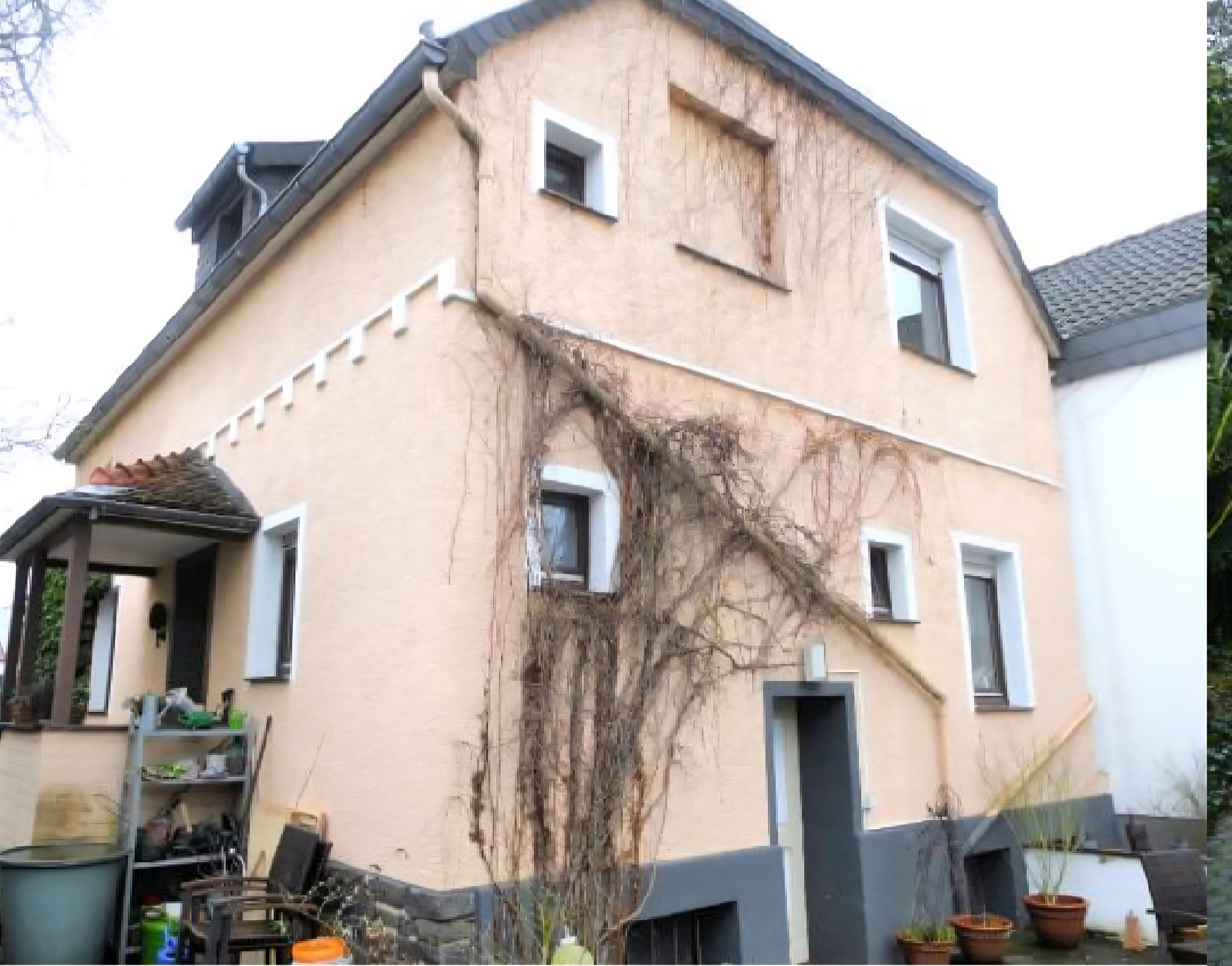

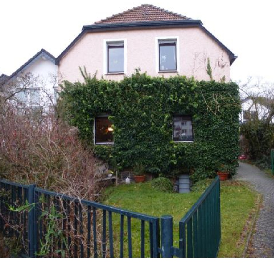

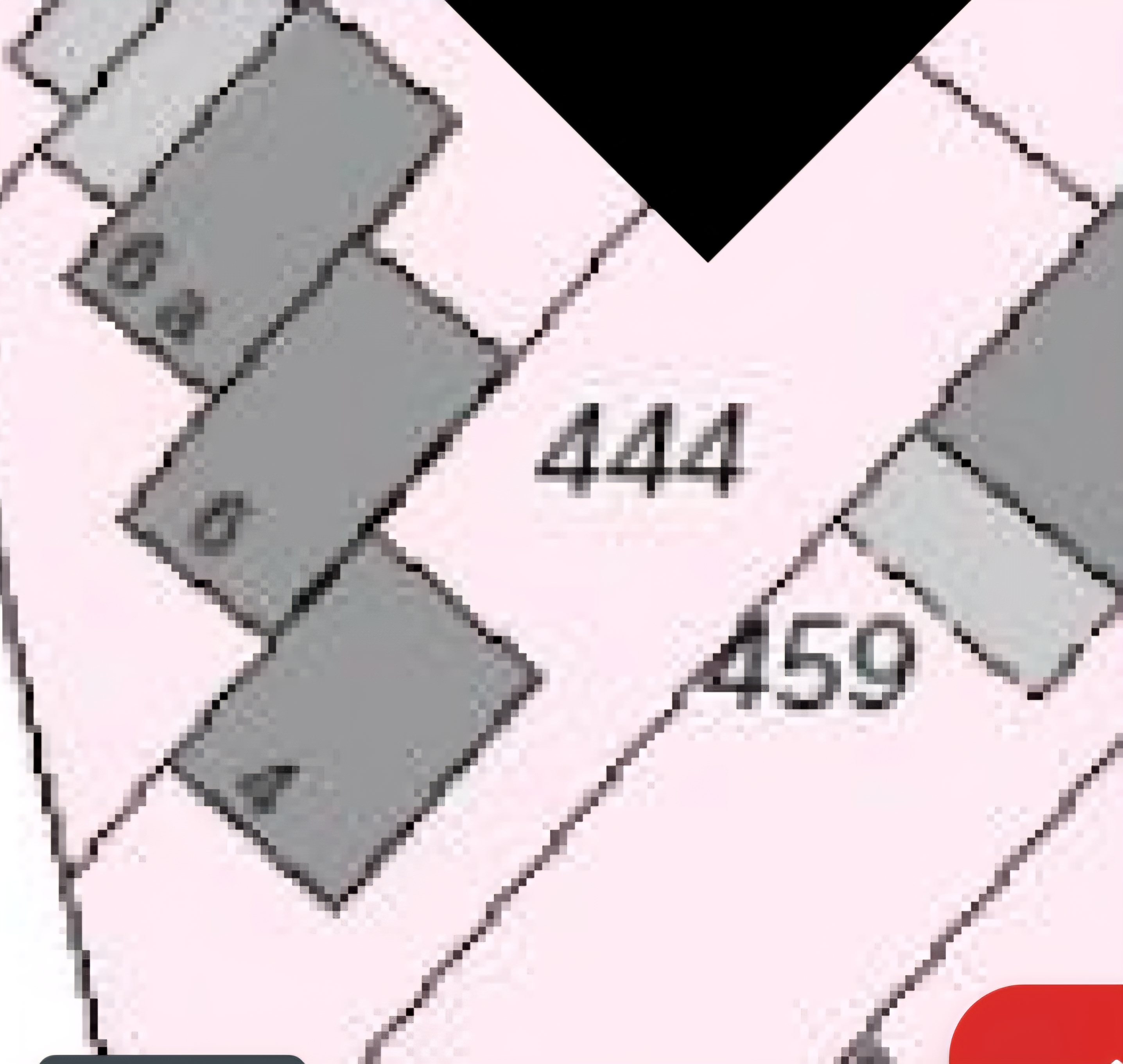

Actualmente estoy con los niños y por eso tengo acceso limitado a los planos, que de todas formas son bastante imprecisos. Tenemos que volver a medir todo (o que lo midan). En las fotos, lamentablemente, no se ve mucho, aparte de la vegetación que se debe eliminar.
Con los precios de construcción nuevos que se están pidiendo actualmente, difícilmente podremos permitirnos la demolición y la nueva construcción sin ganar la lotería. Además, todavía hay ayudas para la rehabilitación.
Los arquitectos que estuvieron en el lugar de forma independiente (dos conocidos jubilados y el que posiblemente querríamos contratar) dijeron todos que no debemos demoler, sino hacer una rehabilitación integral. También dijeron los tres que una ampliación en vertical es más barata que una adición lateral.
Por eso asumí que esa era la mejor opción para nosotros.
Una adición lateral sería teóricamente posible, pero daría lugar a dos habitaciones oscuras, ya que la casa está pegada a un lado al límite del terreno.
