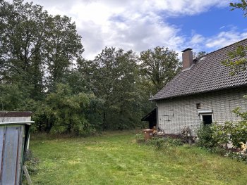

Buen día,
tengo la intención de adquirir un terreno. En el terreno hay actualmente una casa construida alrededor del año 1900, la cual quiero derribar. La casa está en muy malas condiciones, por lo que una renovación integral no es una opción. Tras una consulta telefónica con la oficina de urbanismo responsable, el derribo y la nueva construcción no representan un problema. Para estar completamente seguro, también contacté a la supervisión de construcción y pregunté su opinión sobre si hay algún impedimento para construir de nuevo. La respuesta telefónica fue que existen grandes dudas porque el objeto se encuentra al borde del bosque y no se pueden respetar las distancias. Para asegurarlo, debo hablar con la oficina de protección ambiental y presentar una consulta previa de construcción (lo cual también haré).
¿Cómo lo ven los expertos aquí? El lugar donde queremos construir está en gran parte cubierto por bosque y muchas de las casas existentes se encuentran junto al bosque. Aún no hemos comprado el terreno, por supuesto no lo haremos antes de que este punto esté aclarado. ¿Es posible que no se permita construir en terrenos una vez que se ha demolido? Como ya mencioné, conservar la propiedad existente no es una opción.

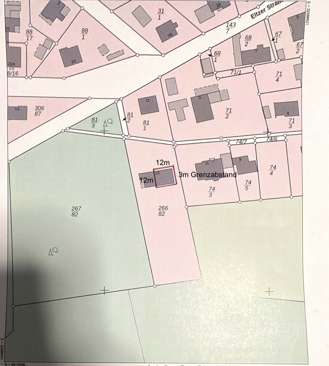

¿Quieres reconstruir la casa en el mismo lugar y del mismo tamaño?
ceritus80
15.10.2023 11:17:16
  • #5
Lo he marcado aproximadamente como nos lo imaginamos, pero de todas formas construiríamos con un arquitecto y somos flexibles. Por supuesto, nos orientaríamos en la línea de construcción y hacia los vecinos según lo requerido.
ceritus80
15.10.2023 11:36:45
  • #6

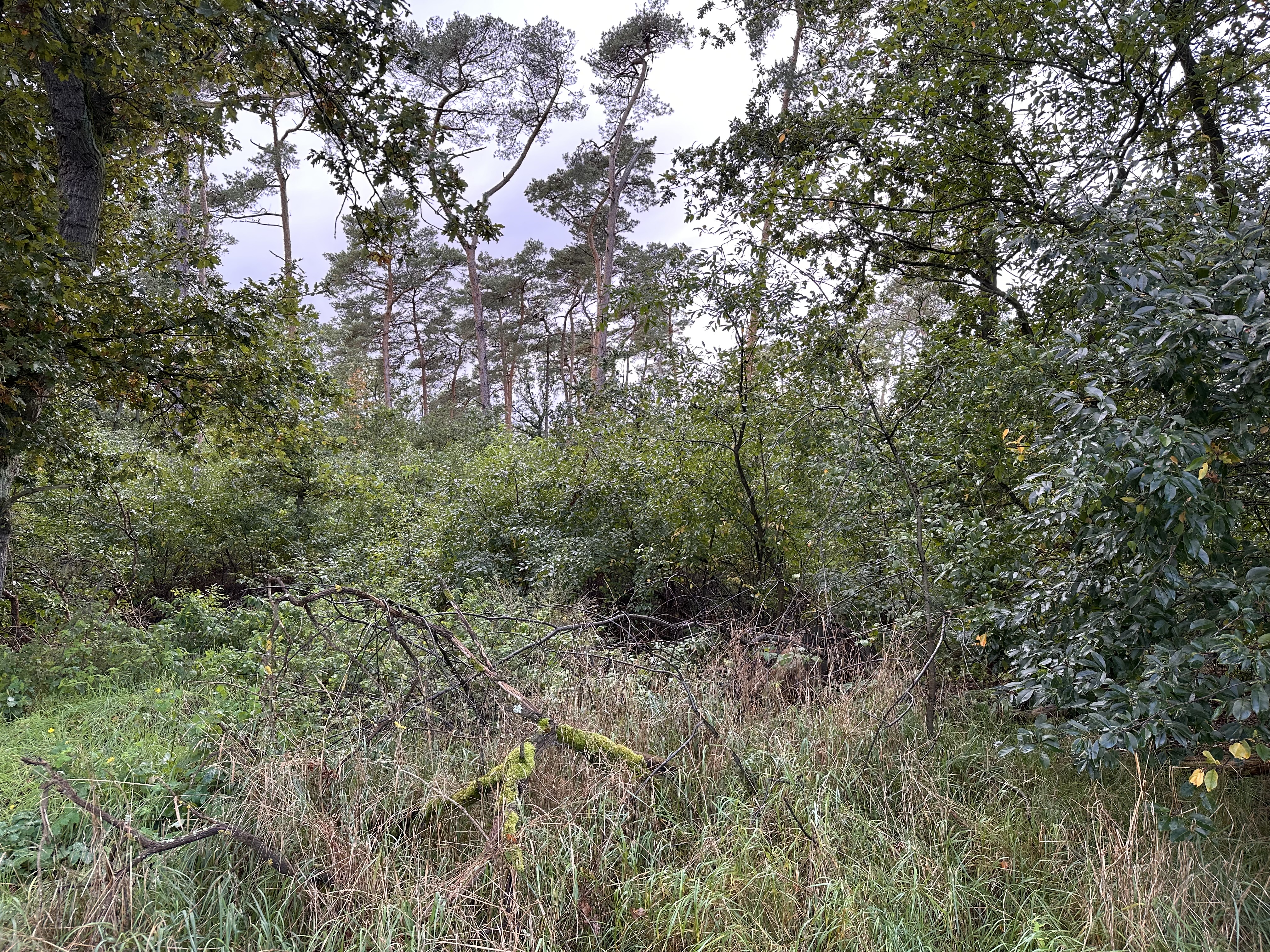

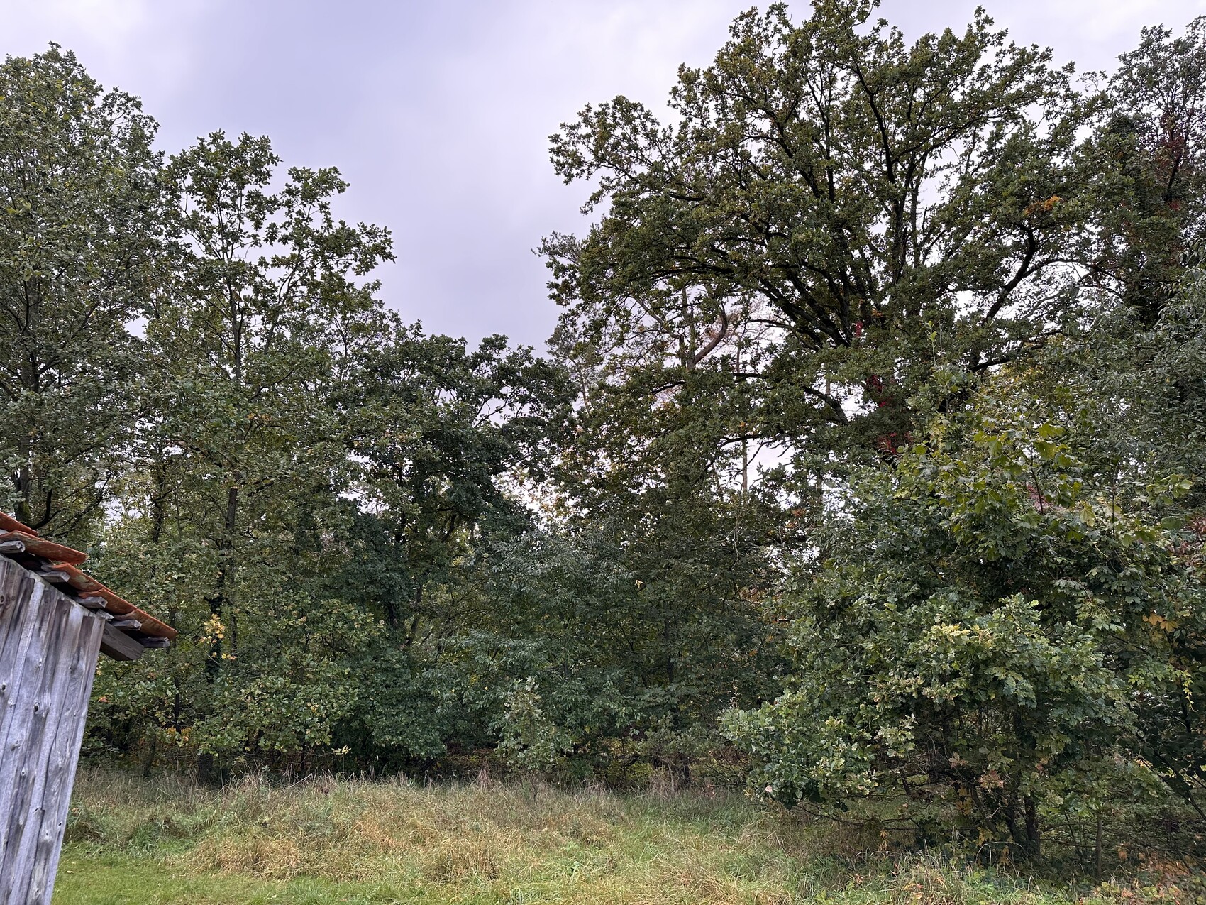

El ancho del terreno es de aproximadamente 30-31 metros de límite a límite. Esto significa que tendríamos aproximadamente 15 metros de distancia al "límite del bosque", mientras que los árboles más grandes se encuentran entre 5 y 10 metros más adentro.
