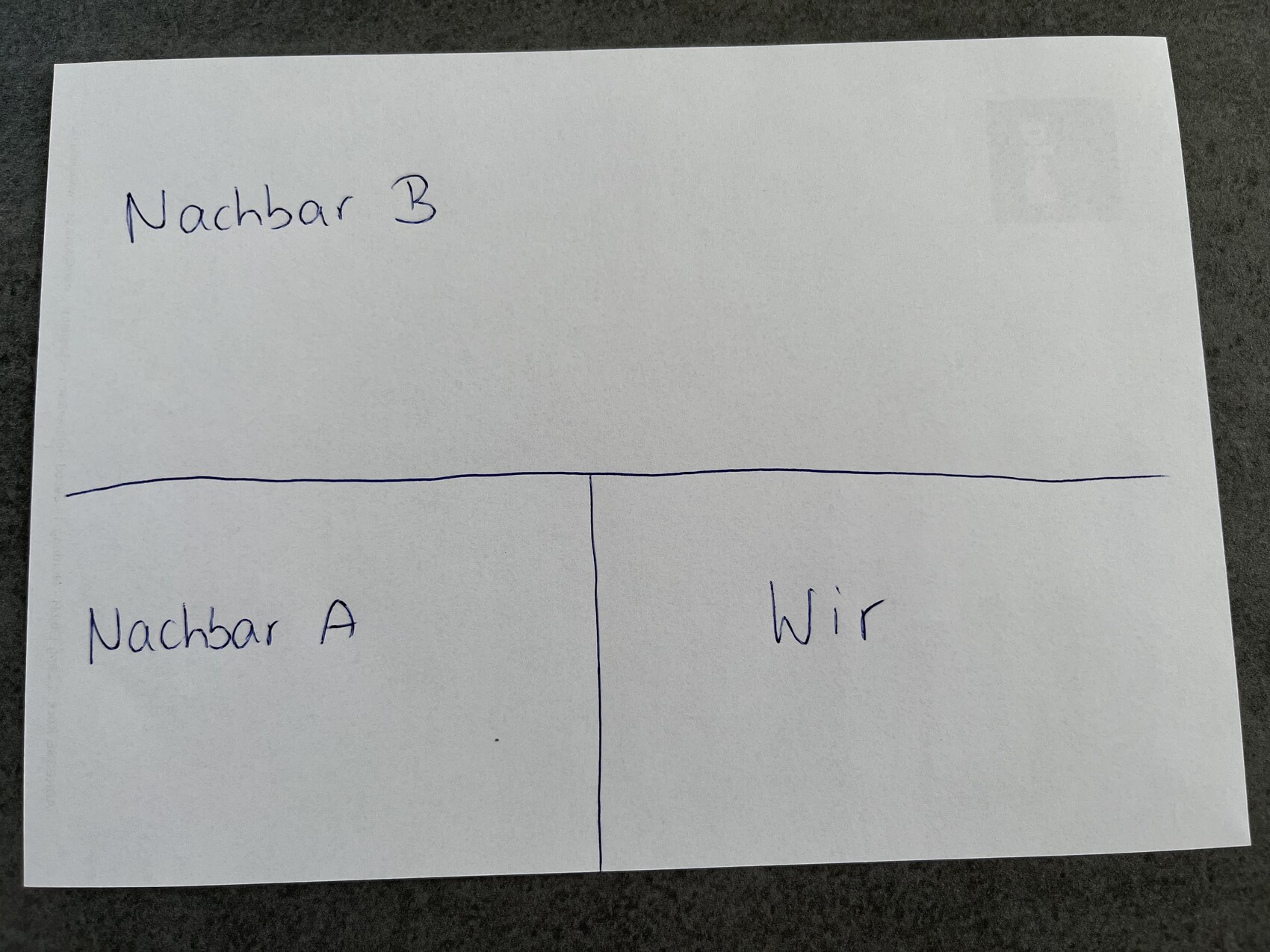

Buenas noches,
tenemos un vecino al lado y otro delante de nosotros. El terreno del vecino que está delante de nosotros limita en una línea con dos terrenos (vecino A y nosotros). ¿Cómo se ve en este caso la altura máxima permitida para la edificación en la línea divisoria? Se trata de Renania-Palatinado. Aquí se permite construir un máximo de 12 m en una línea divisoria y un máximo de 18 m en todas las líneas divisorias.
¿Puede el vecino que está delante de nosotros ahora sobrepasar los 12 m en una línea divisoria, dado que allí limitan dos terrenos?
Si el vecino que está delante de nosotros quiere ahora construir en más de 12 m en un lado a lo largo de la línea divisoria, ¿necesita la aprobación solo del vecino contra el que están los 12 m, o de ambos, porque se trata de una línea divisoria?
¡Muchas gracias de antemano por vuestro feedback!
04.07.2024 22:52:25
  • #2
No, la longitud de la construcción en el límite se refiere a quien quiere construir o a la frontera de su propiedad, no al número de sus vecinos ni al número de propiedades vecinas adyacentes.
